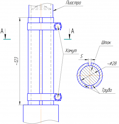

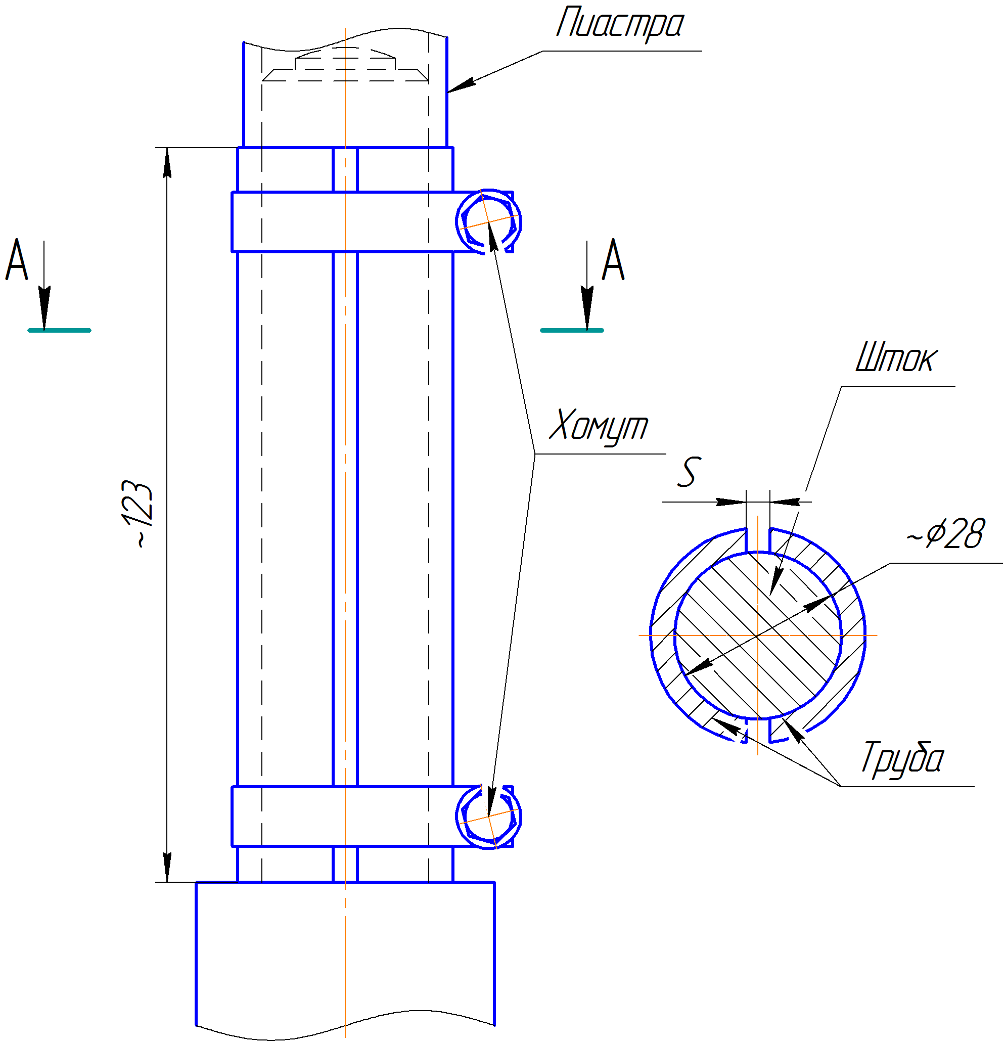

если есть чем распилить трубу вдоль, то можно так

СообщениеДобавлено: Чт 20-04-17 : 22-40    Заголовок сообщения: Ответить с цитатой
Красиво, но для меня невыполнимо.
