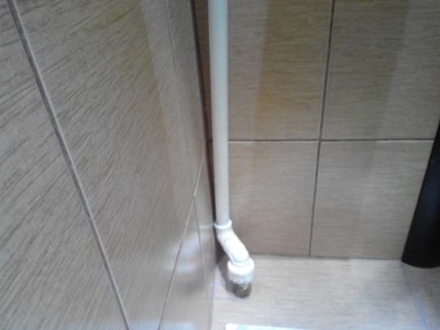

Делали соседи сверху,приходили договариваться со мной,продолбили отверстие ближе к углу и приварились

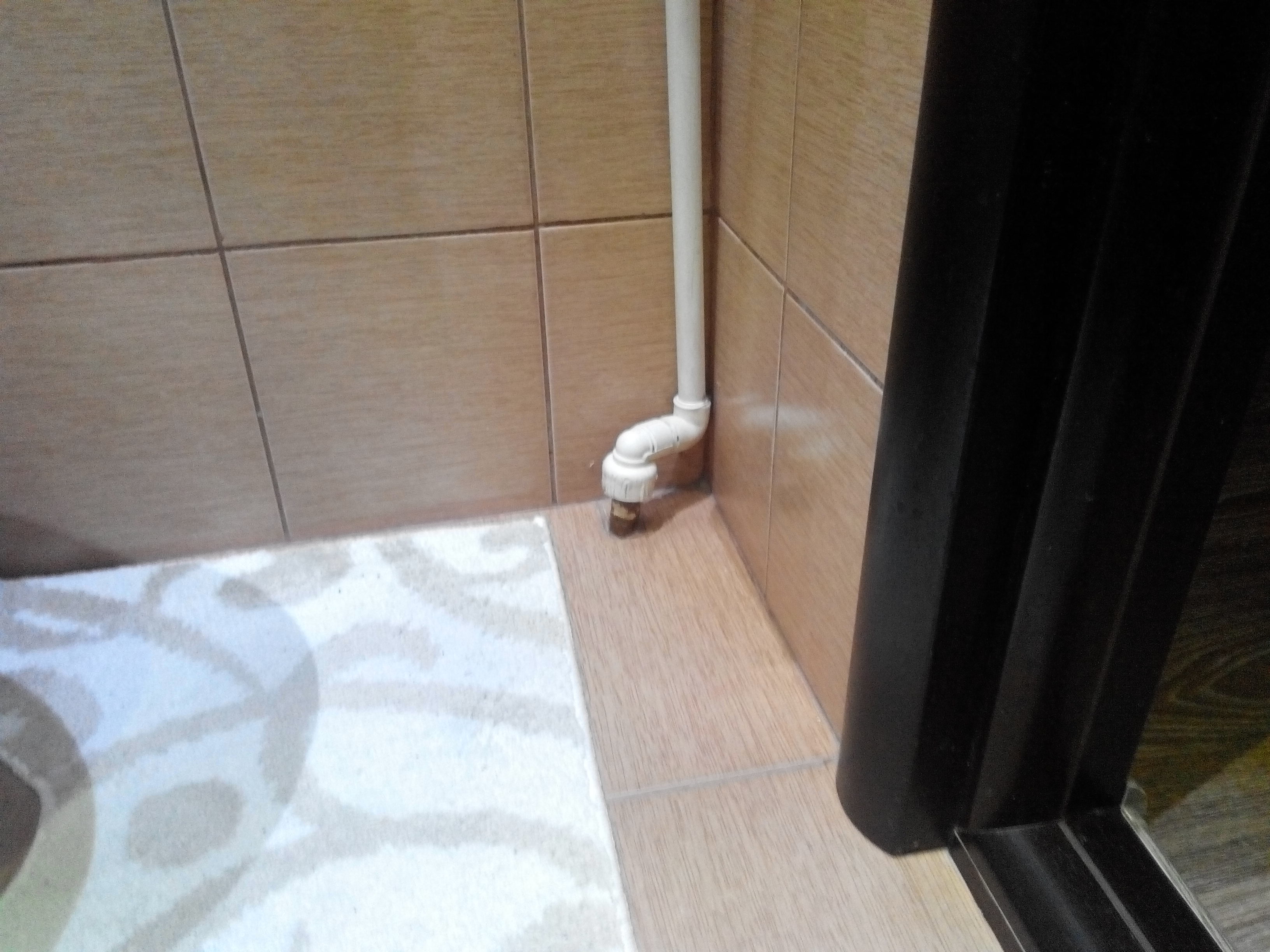

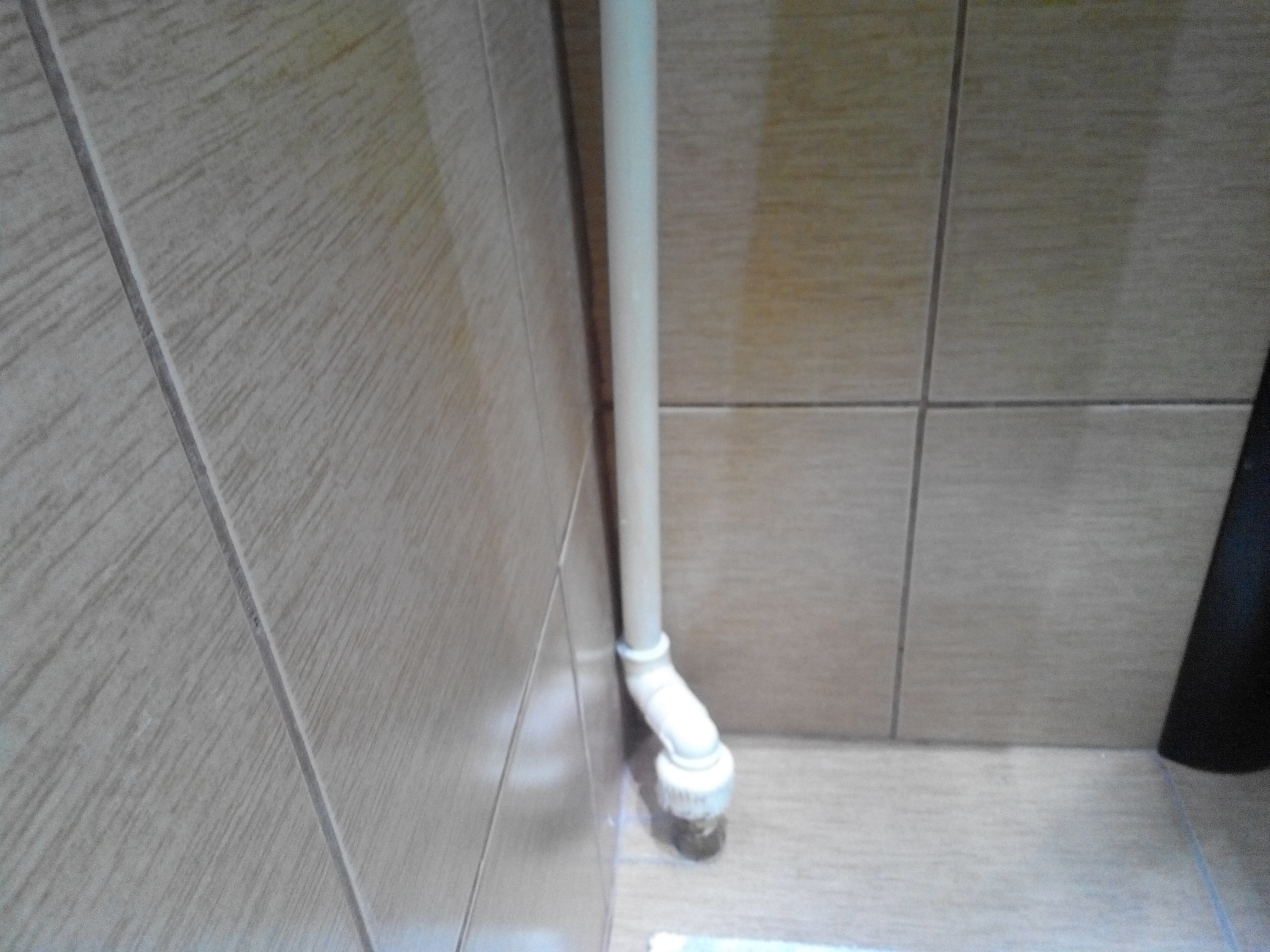

Я, например, так сделал. Может и вам похоже сделают.

profi2307
СообщениеДобавлено: Сб 4-03-17 : 21-16    Заголовок сообщения: Ответить с цитатой
надеюсь что будет так же пристойно

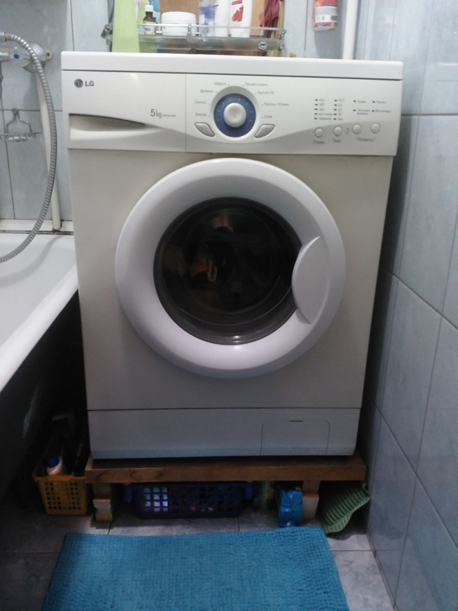

прошу прощения что фото уже заставленной ванны
тут столкнулся с переносом батареи и наткнулся на тему

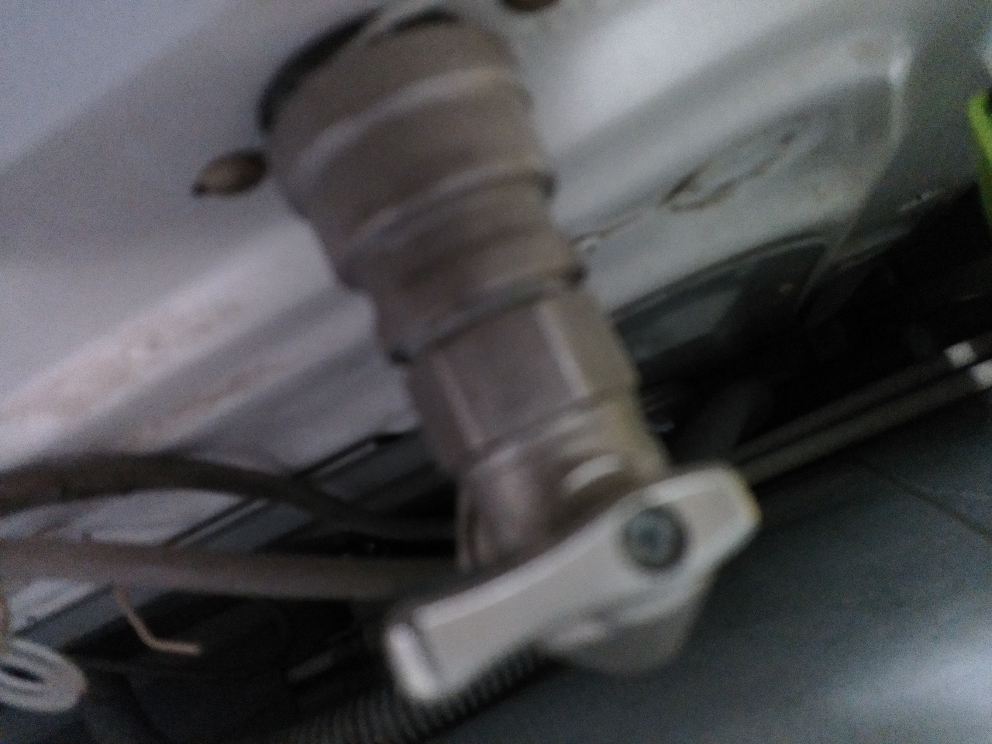

Сзади вкрутил дорогой прочный шланг, кран внизу с трубу всегда открыт, машинку перекрываем краном накрученным сразу на нее.

подводку делали же со стороны спецы? в итоге кто?
а кран перекрытия при входе в машинку он что ли висит на гибкой подводке с двух сторон или типа одна сторона крана на гибкой подводке а вторая в разъем ввода на самой машинке?

Переносил трубу мастер из указанной Вами конторы. Кран навинчен прям на пластиковую резьбу на машинке

к чему я про кран - недавно ремонтировал машинку (как раз полетел впускной клапан - тройник) и ознакомился подробно с устройством клапана заливного - пластик же там - при многократном нажатии сверху (при отключении выключении воды все равно будет нажатие именно сверху) может мало ли что (правда на снимке вроде как на пластик навинчена бочка переходная металлическая а на нее кран?) и еще он (клапан) саморезам обычными привинчен - опять же разболтаться может. Но главное не это - просто вот мало ли полетит кран каким то образом (ну отвалится, трещина или выпадет из гнезда по причине расшатывания саморезного крепления) - ЕСТЬ ли возможность перекрыть воду до него - для экстренных случаев?
ЗЫ. А классное решение "постамент" на котором стоит машинка . Под него можно много чего положить - удобно для использования.
И главное - воду слить - фильтр насоса прочистить - без проблем - с постамента.

Да там переходник ещё, так как кран с пол дюймовой резьбой а на входе в машинку 3/4 как обычно. Нет, возможности экстренно закрыть кран нет, мы просто его всегда когда машинка не работает держим закрытым. Вся надежда на дорогой и якобы супер надёжный шланг. Подставка вынужденная мера, так как выход трубы из пол как раз попадает вертикально проецируя в заднюю правую ножку, и да барахло туда отлично входит в сетке корзинки. Про заземление не знаю, не бьёт и не щиплет вроде, квартира для нас новая, ещё не во все розетки залез Wink
