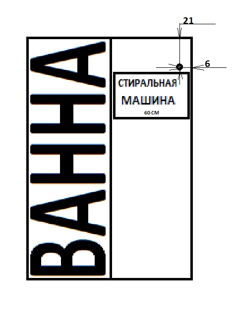

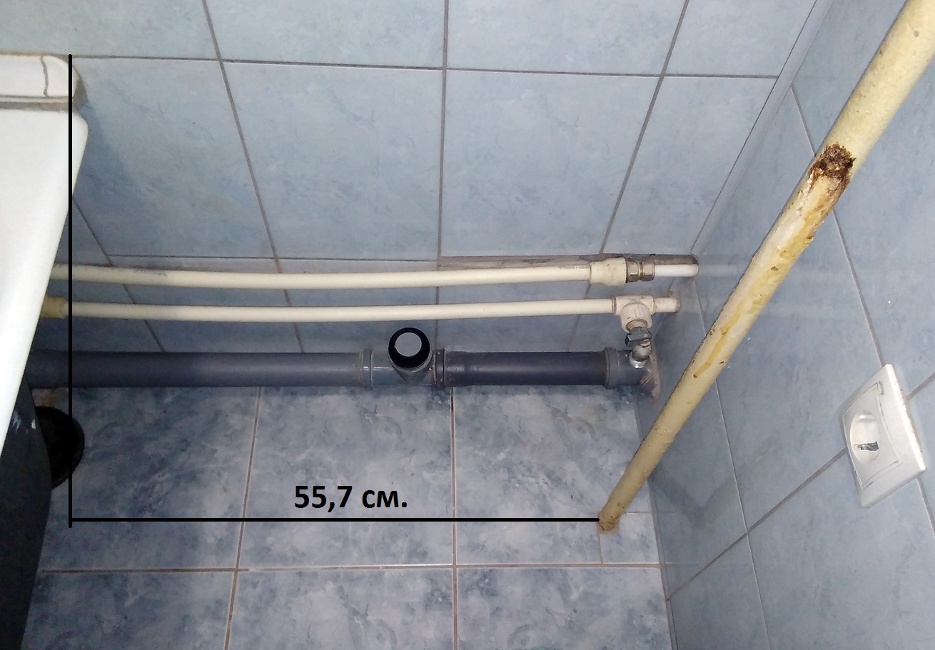

Уважаемые!
В ванне труба полотенцесушителя, мало того что стоит в углу где стиральной машинки самое место, так еще и отстранена от стены на 6 см и из за этого 60см. стиральная машинка не лЭзэет! Ап стену друже! . Ладно б только это, так она от другой стенки на 21 см отстранена, то есть даже если ты втыкаешь машинку до выступающей трубы, то за ней 24 ( с диаметром трубы) пространство пропадает. Кто сталкивался, видел, что делали, идеи?
по рисунку кажется что для трубы и так не будет места между поставленной в притык к ванне машинке, но это не так, там 4 см свободного места.
Вообще сантехники есть? порядок цен?
Есть мнение что у самого пола как технически возможно, старая труба обрезается, сразу пластиковый уголок (труба), смещение в угол и там подъем. Над уголком же красивый поддон и машинка стоит на возвышенности.

1. Хмм расстояние почти 56 см. Даже узкая (40) стиралка с горизонтальной загрузкой поставленная параллельно ванной спокойно позволит открывать дверцу настолько чтобы туда положить белье.
Просто боюсь что все эти действия по трубе потянут тысяч на 10 - а даже если уже есть машинка то при условии что новая стоит 13500
http://www.eldorado.ru/cat/detail/71111026/
стоит подумать. Сейчас вообще даже 35 глубиной многие машинки.
2. Не хватает сантиметров чтобы спилить часть верхнего бортика ванной? Так то спилить вроде нет проблем - при этом гемора с трубой не будет.
Хотя в принципе какой же это полотенцесушитель то - просто труба и все. то есть по логике нужно бы сделать в разрыв еще и нормальный полотенцесушитель.

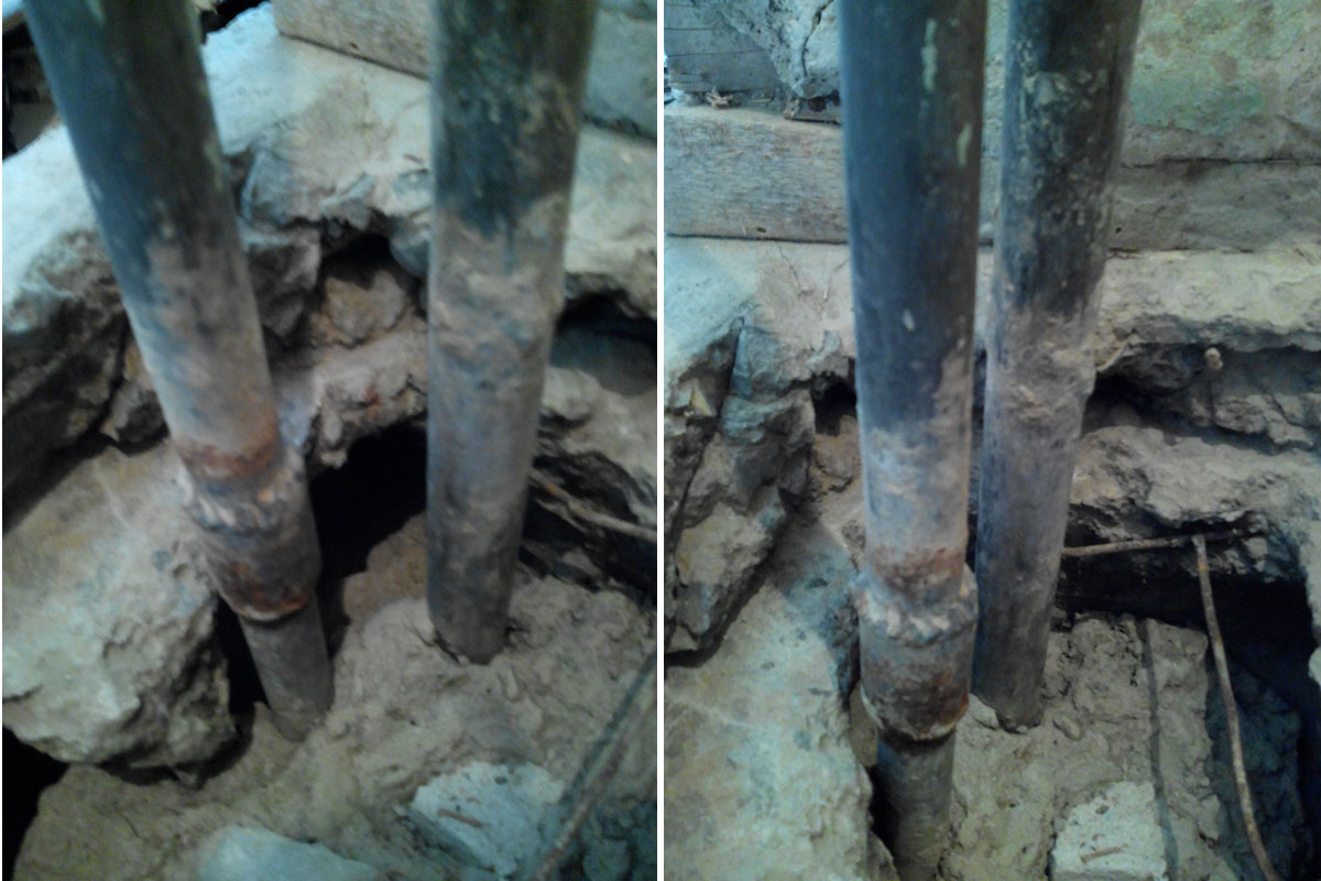

СообщениеДобавлено: Вт 28-02-17 : 23-47    Заголовок сообщения: Ответить с цитатой
hex писал(а):
Вариант с переустройством полотенцесушителя трудоемкий (нужно кстати еще и стояк перекрыть но в целом реализуем - опять же неизвестно из чего дом - например в панельном доме ванна-туалет это стаканы которые ставят на уже готовый пол и потому продолбить 10 см не проблема.
Аналогично отодвигал трубу к стене.
Стояк сам отключал в подвале, сложнее было найти тех, кто сделает, как надо мне, а не как они умеют...
Да, в ванной был бетонный "поддон" во всю площадь, как раз за счёт его высоты и "пригнул" трубу к полу.
На фото - ничего не долбил - просто раскопал железкой имеющееся (отверстия-то заделаны мягким раствором) - вон какая дырища была в поддоне и перекрытии! (Полтора ведра мусора и песка выскреб оттуда).
Сейчас ближняя труба отодвинута к дальней, дыра заделана и сверху кафель положен.
