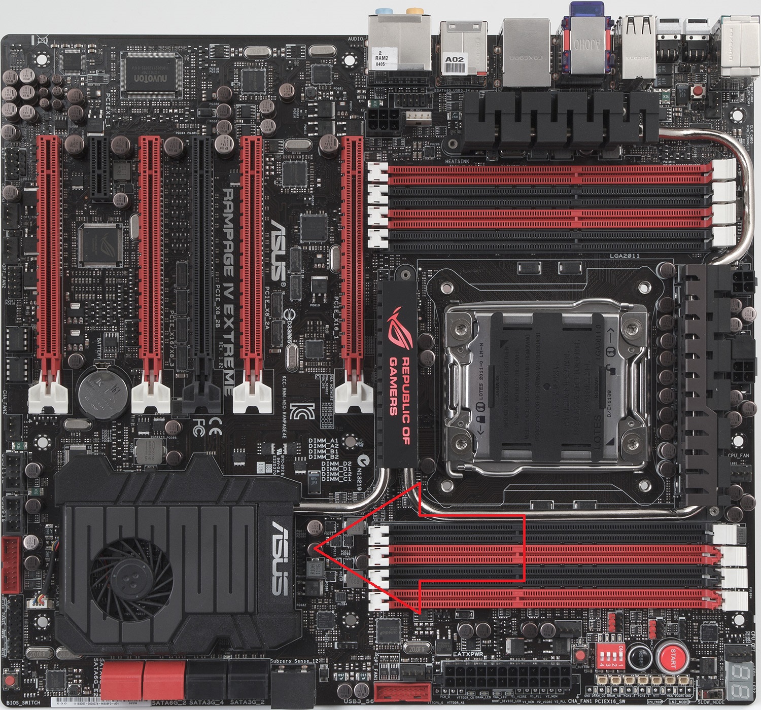

да я написал про южник и про стандартный глюк материнок интел
Но если внимательно посмотреть на первый пост - можно увидеть, что у ТСа материнка не intel. Потому тебя никто и не хочет слышать.
А если ты имел ввиду ВСЕ материнки на чипсетах от intel - то этот глюк такой "стандартный", что я (почти всю жизнь сидевший на интелах в домашнем компе и на работах) ни разу с ним не встретился.
Посмотрите уже в первый пост. Загуглите материнку. Нету там южника. ВООБЩЕ. Там одна единственная микросхема, которая отвечает за I\O возможности. И греется он так, что многим непонятно - на кой черт там вообще дополнительный радиатор и теплотрубка. Ибо обычно хватает для него простой аллюминиевой болванки.

http://www.ixbt.com/mainboard/asus/asus-rampage-iv-extreme-i79x.shtml
ну да это АМД. бесспорно.
Ну да кыска его съела ням ням вместе с карлсоном.
Не чего мне гуглить не надо, первый пост читать не надо.
Это вин 10 стандартный глюк отключения видео драйвера.
