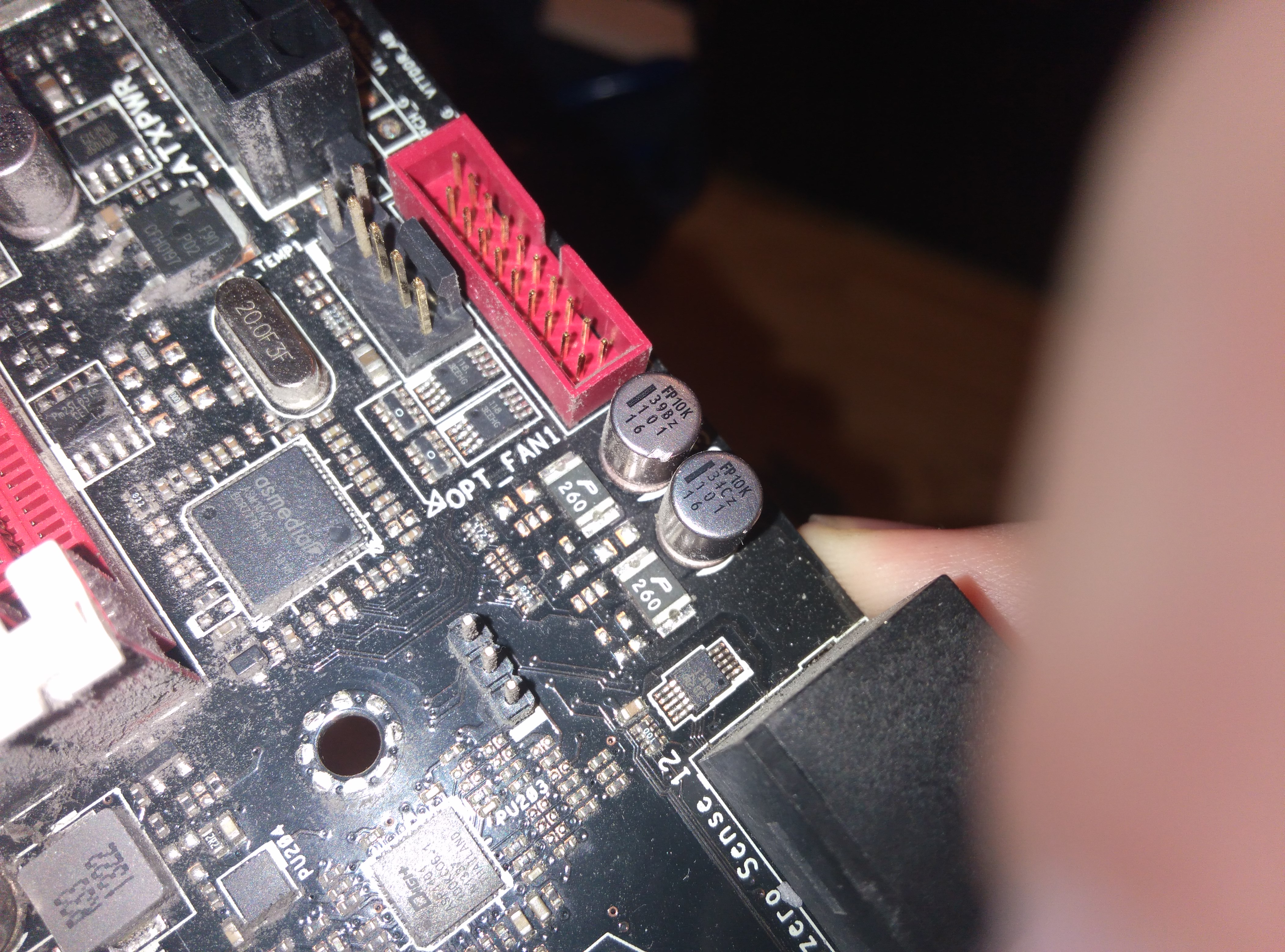

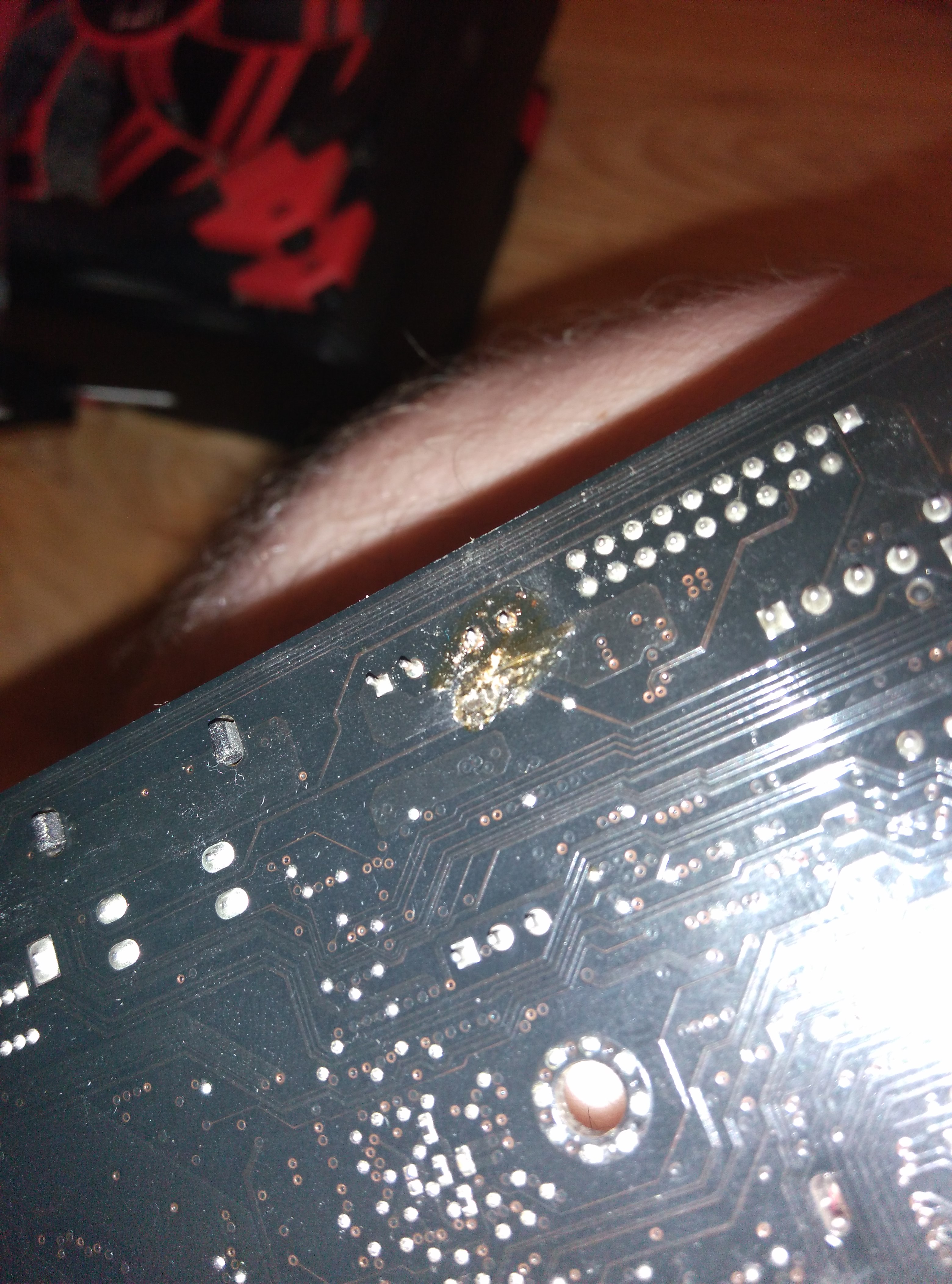

Нашел на мамке вот такой кондёр, на сколько я знаю, на ней все кондюки твердотельные.
