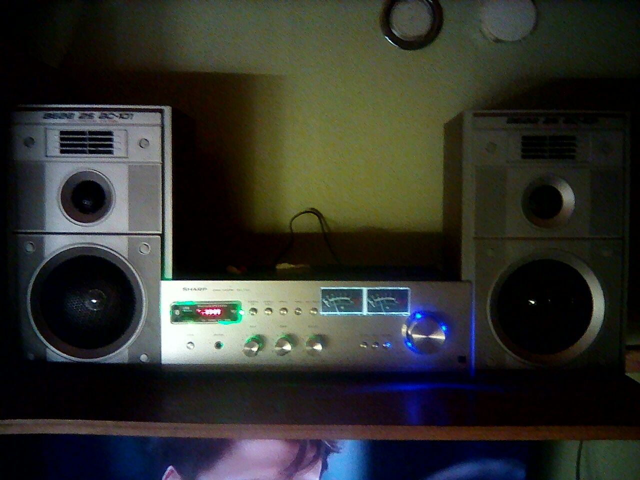

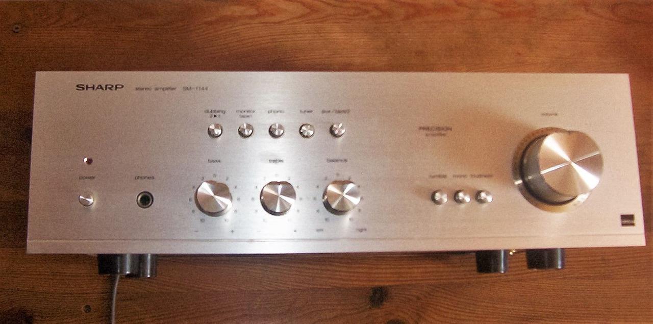

Взял маленько и переделал я усилитель, под себя так сказать.
Модуль хитрый читает по папкам и рандом из папок, ну и главное флак читает.
Получился вот такой компактный комплект, с хорошим звучанием.
 Описание:  Таким он стал.

 Описание:  Таким он был.

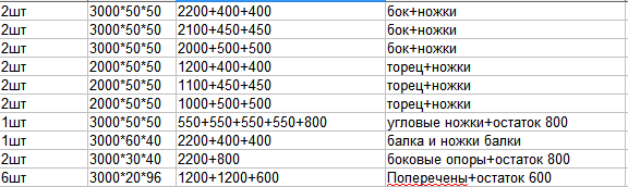

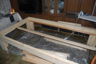

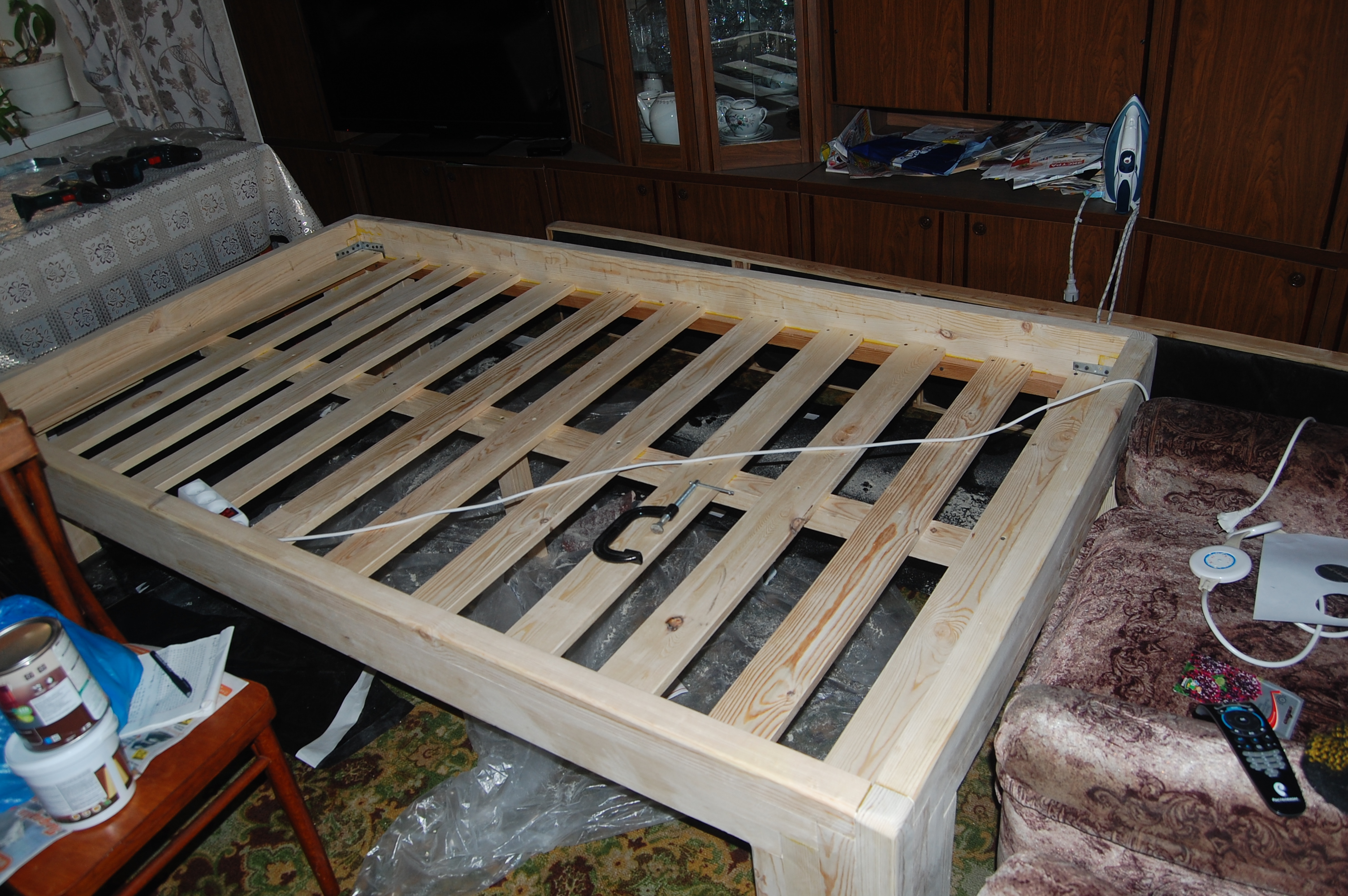

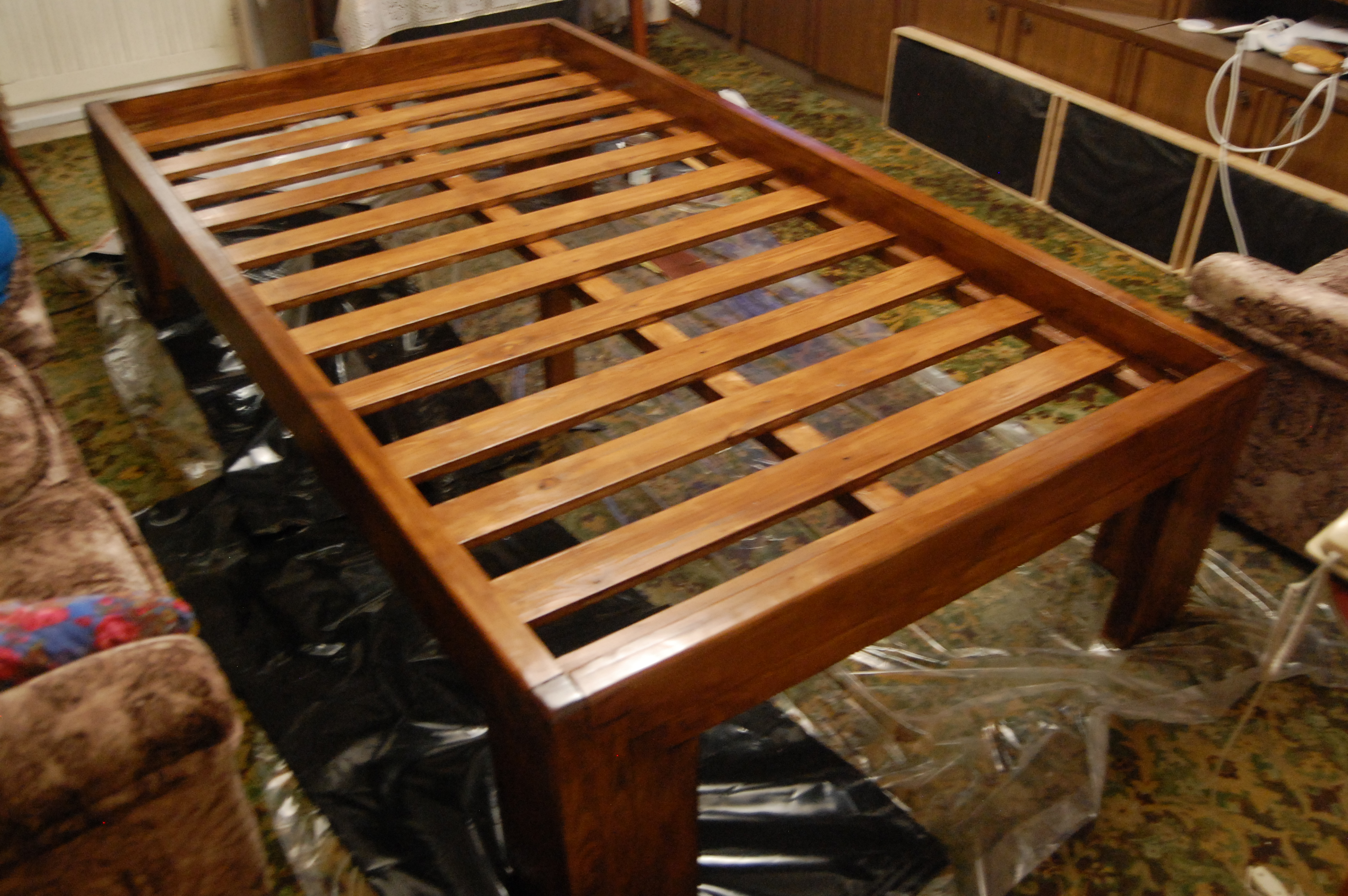

А я сделал кровать Smile

Не думали переделать колонки вега АС - 50- 106 ? Выкинуть все потраха , кроме НЧ динамика , поставить новый ВЧ и СЧ динамик совсем другие не родные , новые фильтры , разводку новую из нормального кабеля сделать . Корпус до ума довести , загерметизировать его . Должна годная тема получиться .
У вас сейчас родные 25 стоят судя по фото , вас устраивают они ? Как по мне так они , как бы это помягче сказать не очень

Все здорово, только вопрос:
Дерево под основание было точно с минимальным кол_вом влажности?
Ибо если более-менее сырое, то потом будет куча проблем...
А найти сухое дерево - это только (почти) самому его просушить, за несколько лет...
т.к. сушка ограниченного объема...
kc_duke
СообщениеДобавлено: Вт 28-03-17 : 20-01    Заголовок сообщения: Ответить с цитатой
Дерево было куплено в мурлене-бурлене. Полежало дома две недельки. Вроде не заплакало. Потом покрыл пропиткой типа сенеж. Еще недельку. А потом начал делать неспешно. За 2 недели закончил. Просушено ли? Да фиг знает. Важно ли мне это? Вообще посрать. Оно так проклеено и укреплено\стянуто саморезами что не будет ему ничего. А если и поведет где немножко, так это пофиг. Она все равно выглядит как бы "брускоково". То есть это ее фишка.

по стоимости во сколько обошлось?
По виду кстати ни чем не хуже - а то думаю и лучше еще чем добротные кровати покупные.
kc_duke
СообщениеДобавлено: Ср 29-03-17 : 09-04    Заголовок сообщения: Ответить с цитатой
Вместе с лаком, тысяч 5 вышло. Точнее не скажу, все покупалось не совсем одновременно.
Вот можете сами прикинуть по лесу. Кровать у меня 2200*1200.
Уже после завершения могу сказать, что кровать можно было делать значительно ниже. Потому как я 186см сейчас на нее сажусь просто облокачиваясь и поднимая ноги. Тем кто меньше ростом приходится забираться.

имхо - минимум вчетверо дешевле кровати такого качества и формата - если покупать. ведь все из натурального дерева и так сказать фундаментально.
есть так сказать смысл в таких поделкам - даже прямой финансовый смысл, не говоря уже о качестве (для себя же делается).

Да по сравнению с s-30B они ну не супер, хотя тоже не плохо звучат.
Переделывать колонки смысла не вижу,
1е это другие динамики а это цена караул.
2е фильтра а это цена караул.
3е нету у меня уже не 104 не 106 есть только S-50В, но и отних пытаюсь избавится.
4е в колонках не понимаю и в их переделках.
5е друг понимает но нужны затраты и он переделает s 50в
ну и главное. что б переделывать колонки нужно знать какие динамики брать и так далее, а я извиняюсь в этом профан.
Слушаю только готовые изделия, и до ума мне их доводит друг. Я могу усилитель отремонтировать или магнитофон. А вот колонки увы нет.
+ аллергия на всю лакокрасочную продукцию. задыхаюсь даже от обычного герметика для ванн.
Да и в целом слушаю я не это совсем,
и усь у меня другой и сд дека и все онкио, и колонки с которыми случилось несчастье от технигса, не дорогие конечно но и не дешевка совсем. вот подвесы поменяют и буду далее их слушать.
А это все баловство ну и когда сажусь за ремонт удобно флешку воткнул и тарахтит весь день и не мешает, фоном работает одним словом.
Но и звуч к стате с флак очень достойно. но не с мп-3.

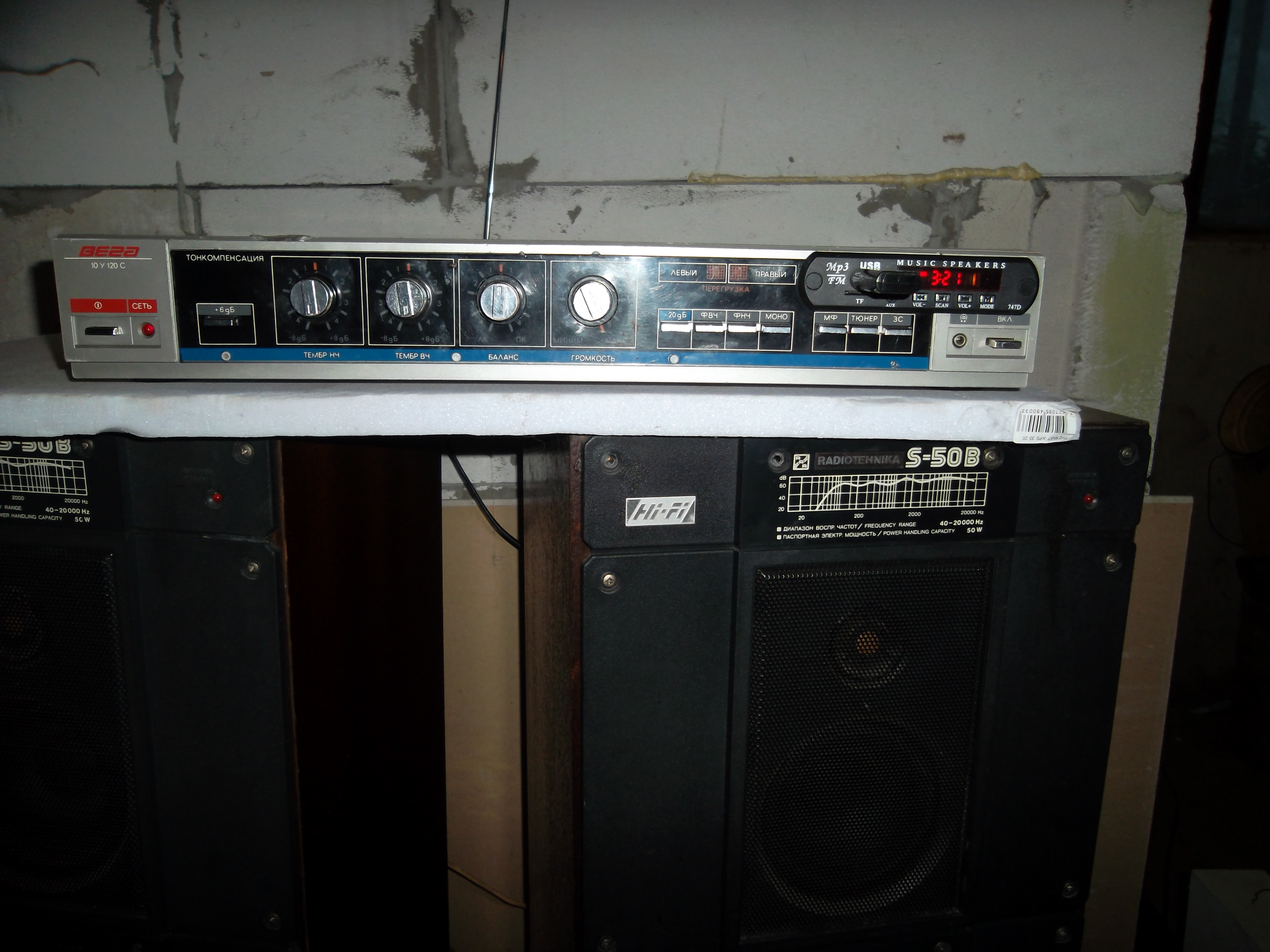

Очередная поделка, превратил усилитель вега у 120, в мп-3 фм центр.
Теперь вместо аккорда трудится во дворе. Чуть позже сделаю получше фото, Сзади поставил небольшенькую антенку, радио без проблем играет. Ну и флешка мп-3.
Еще есть проект сд плеера для двора, но не как не могу до людей с сд приводами добраться и прикупить их.
Но доберусь когда нибудь. )))
