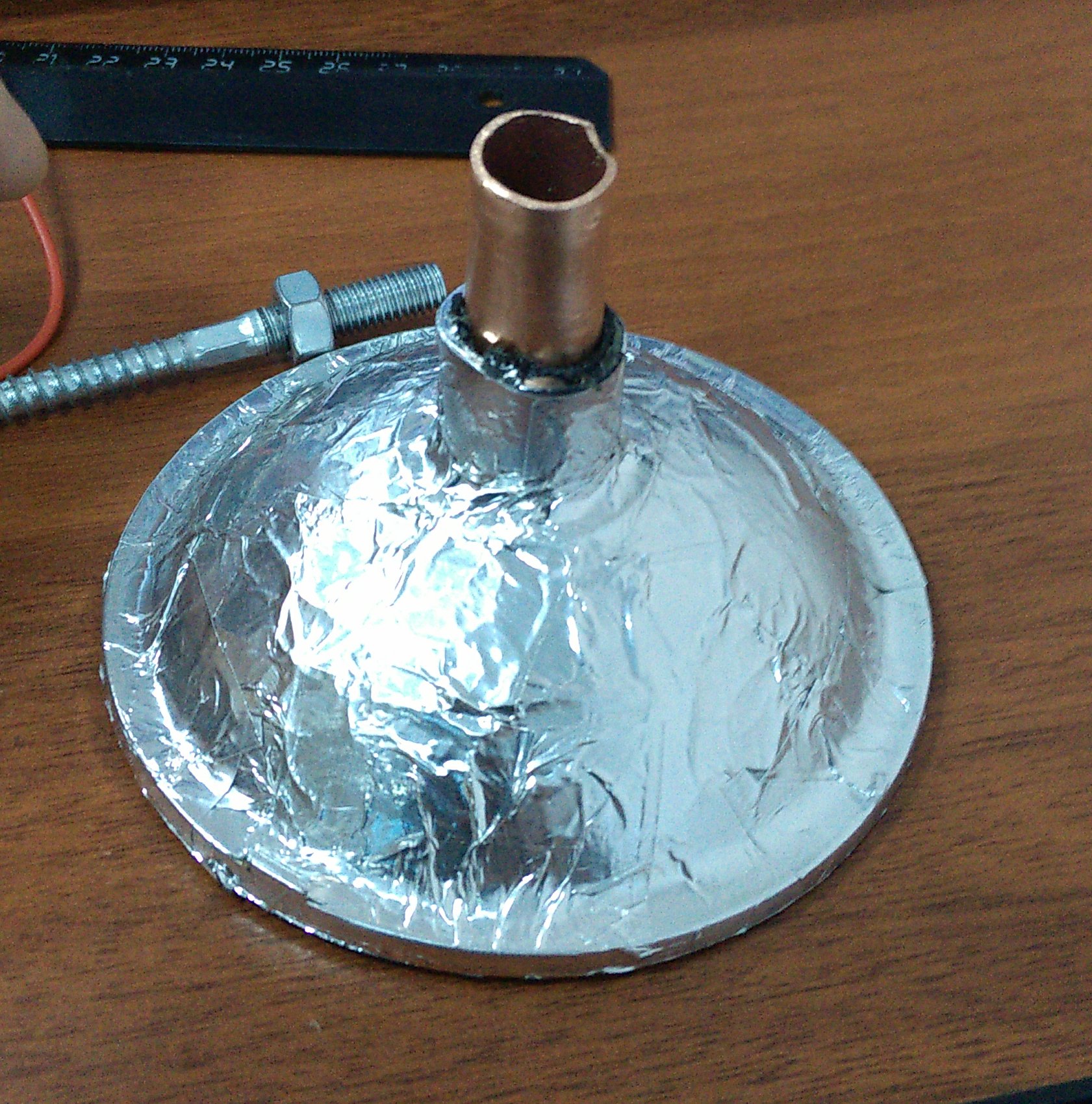

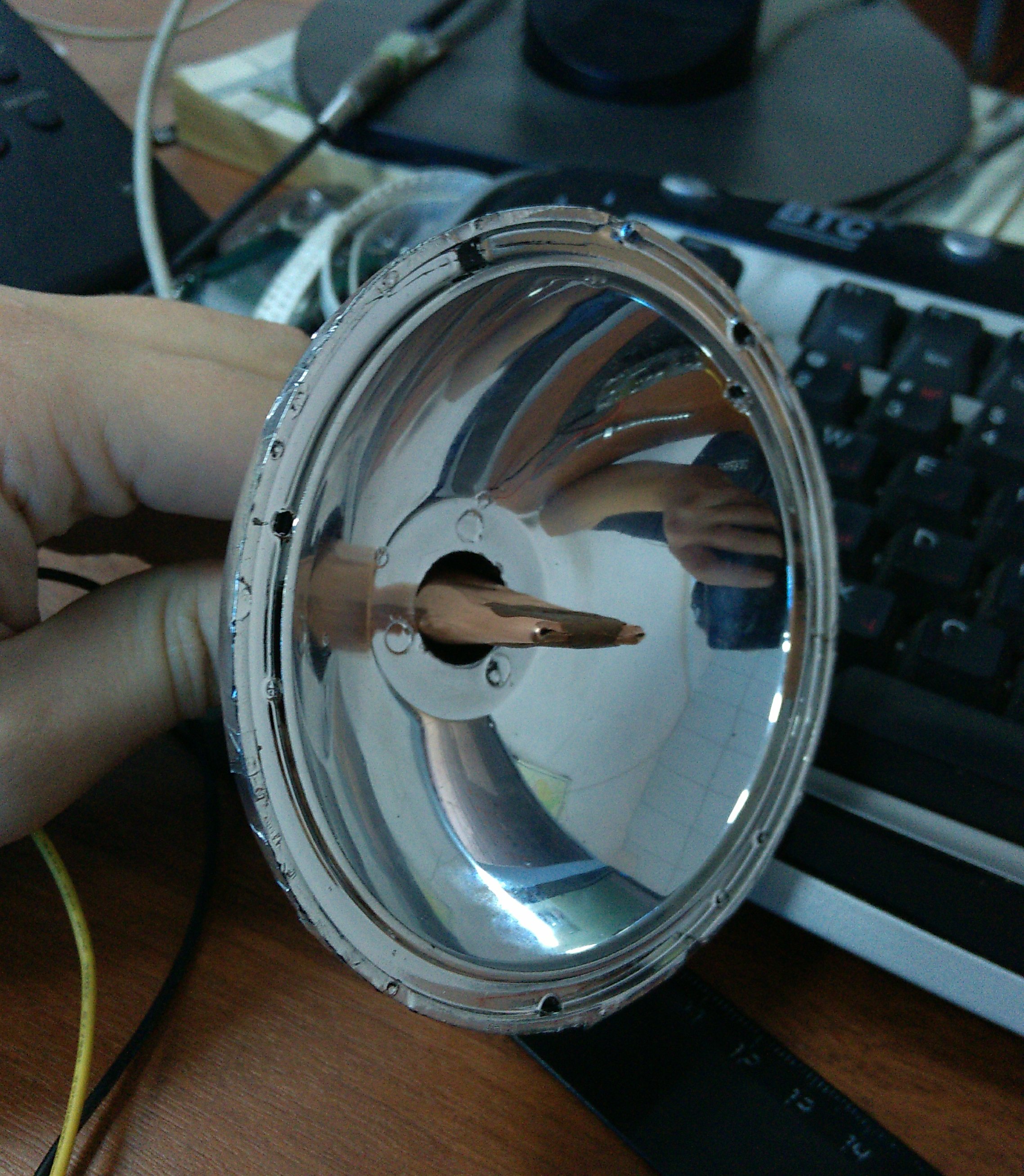

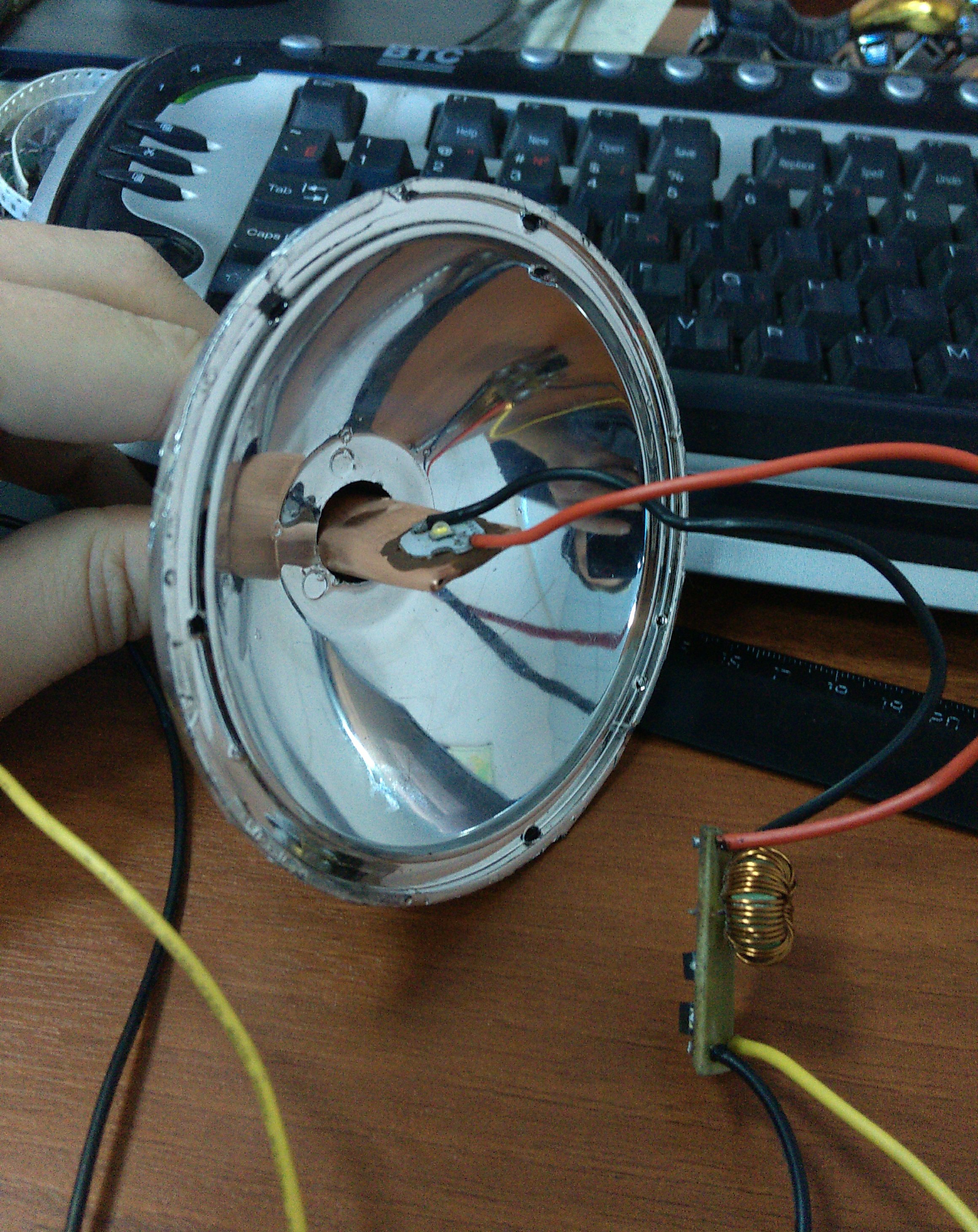

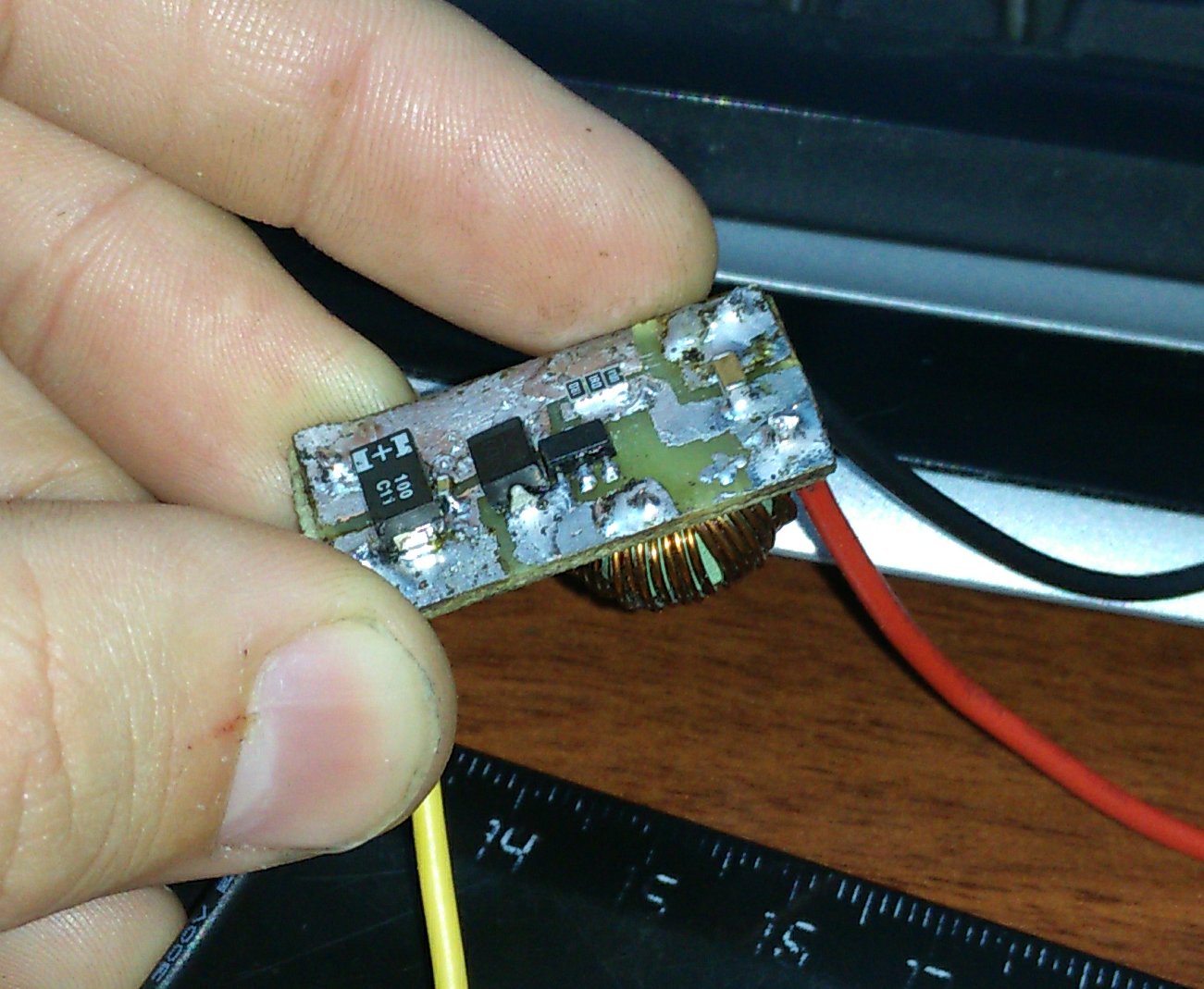

А так ща на рельсах перелелка китайской "люсты" на мотоцикл. Китайцы почему-то решили что 10вт лампочек будет достаточно для дополнительного головного света. Можно было бы впихнуть туда галоген или ксенон, но во-первых это мотоцикл и там не особо много запаса генератора. А во-вторых корпус и отражатели пластиковые и не понятно как они смогут пережить много тепла. Решил запилить по два XP-G2 в каждую. По принципу лампы H4. То есть ближний свет- светит светодиод вверх на отражатель и свет отражается вниз, дальний- наоборот.

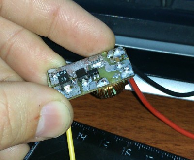

Спаял 4 драйвера на своих любимых PT4115. Реально самый без-проблемный, простой и дешевый драйвер. Жаль больше 1.2А не может.
Далее купил медную трубку 15мм. Сплющил один конец и всунул в отражатель. К ней же и будут клеиться на термоклей диоды. Ну и на этом пока всё. Нужно найти хорошую стену для отстройки глубины приклеивания диодов.
Отражатель обклеил с тыловой стороны алюминиевым скотчем для рассеивания тепла.
 Описание:  Светодиод на трубке. Пока на пластилине:)

 Описание:  Медная трубка в отражателе.

 Описание:  драйвер

А еще мой брат сказал что отражатель обклеенный фольгой похож на бульбулятор. Trollface
СообщениеДобавлено: Вт 27-09-16 : 12-33    Заголовок сообщения: Ответить с цитатой
Уверен что так рассеивать будет тепло, а не наоборот экранировать на пластик ?
Ну я потом еще доклею связь между медной трубкой и фольгой. И дырок насверлю в трубке. А если этого не сделать то все тепло на медной трубке и останется. Проверено уже.
Oleg_nsk
СообщениеДобавлено: Вт 27-09-16 : 13-00    Заголовок сообщения: Ответить с цитатой
ты лучше ежика из трубки сделай с обратной стороны
kc_duke
СообщениеДобавлено: Вт 27-09-16 : 13-30    Заголовок сообщения: Ответить с цитатой
Хм, тоже вариант.
Можно еще куллер туда пихнуть. Только не понятно куда он выдувать будет. Trollface

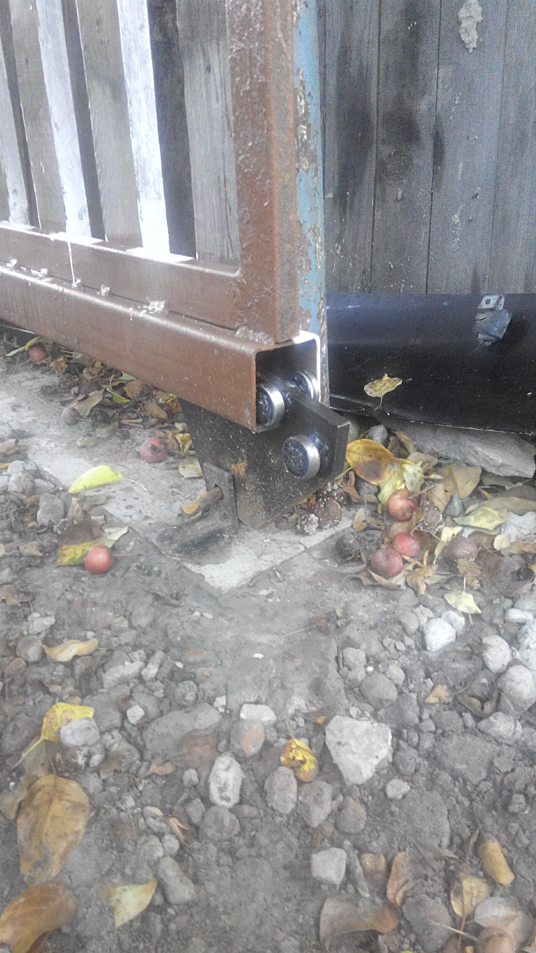

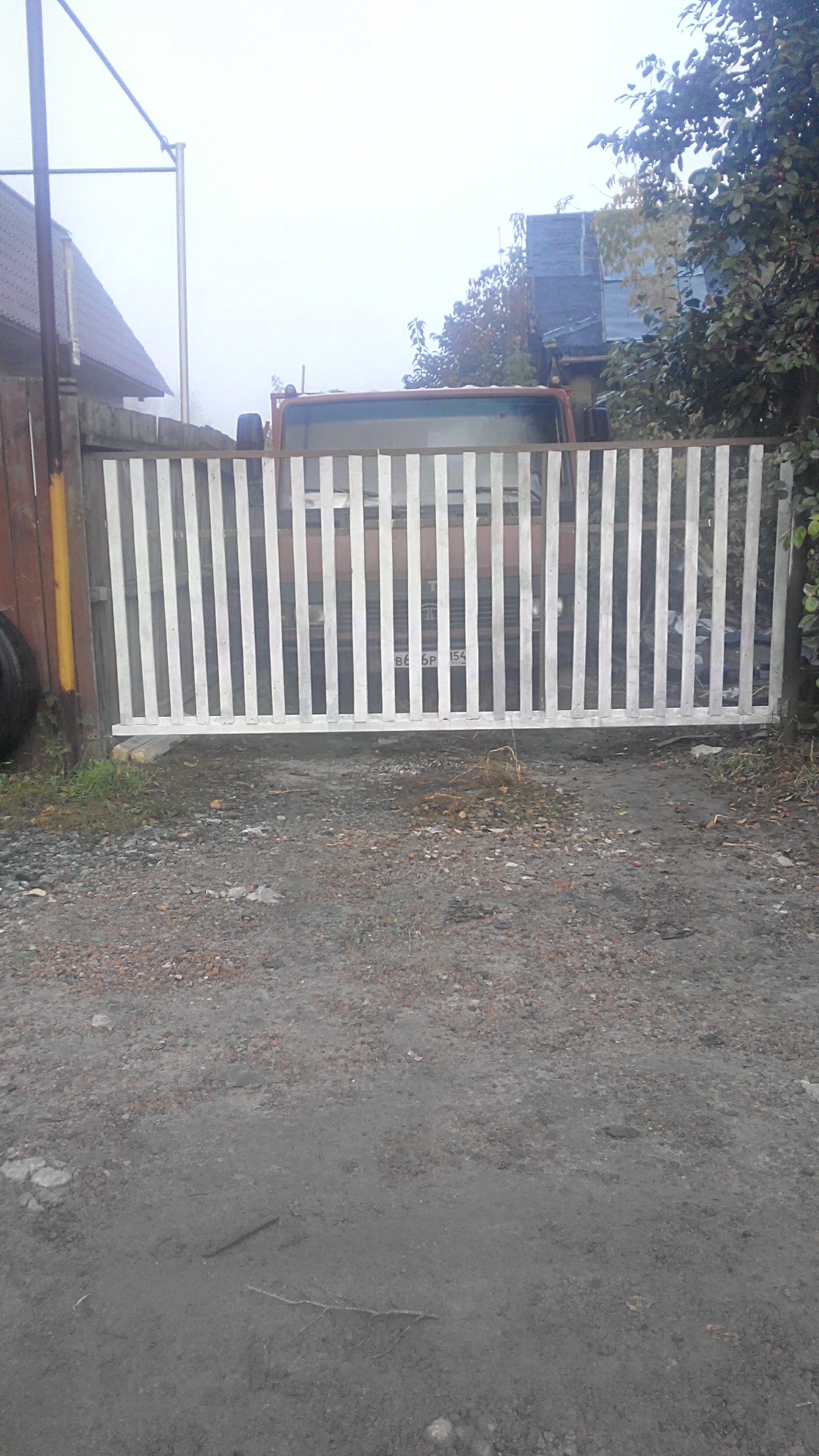

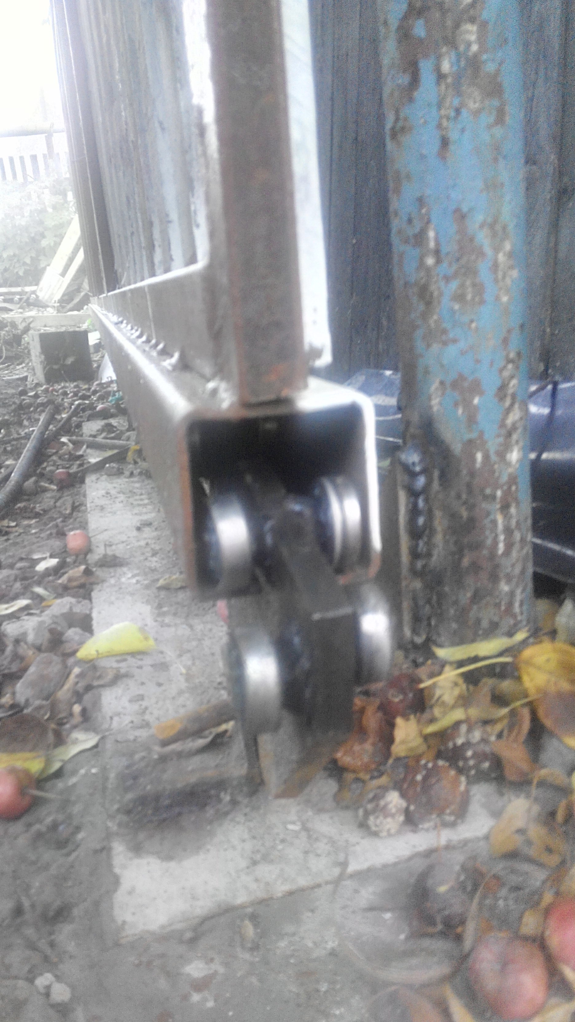

а я ворота сдвижные сделал .. зашел в магазин, посмотрел сколько стоит комплект, и сделал сам такое же только дешевле в 10 раз Smile завтра сфотаю предварительный вариант. Smile
Oleg_nsk
СообщениеДобавлено: Ср 28-09-16 : 18-38    Заголовок сообщения: Ответить с цитатой
вот фотки....
самое главное требование было минимум затрат.
купил квадрат 60*60, 16 подшипников, и профиль 40*20 остался от одной поделки... ну и штакетник старый прикрутил.

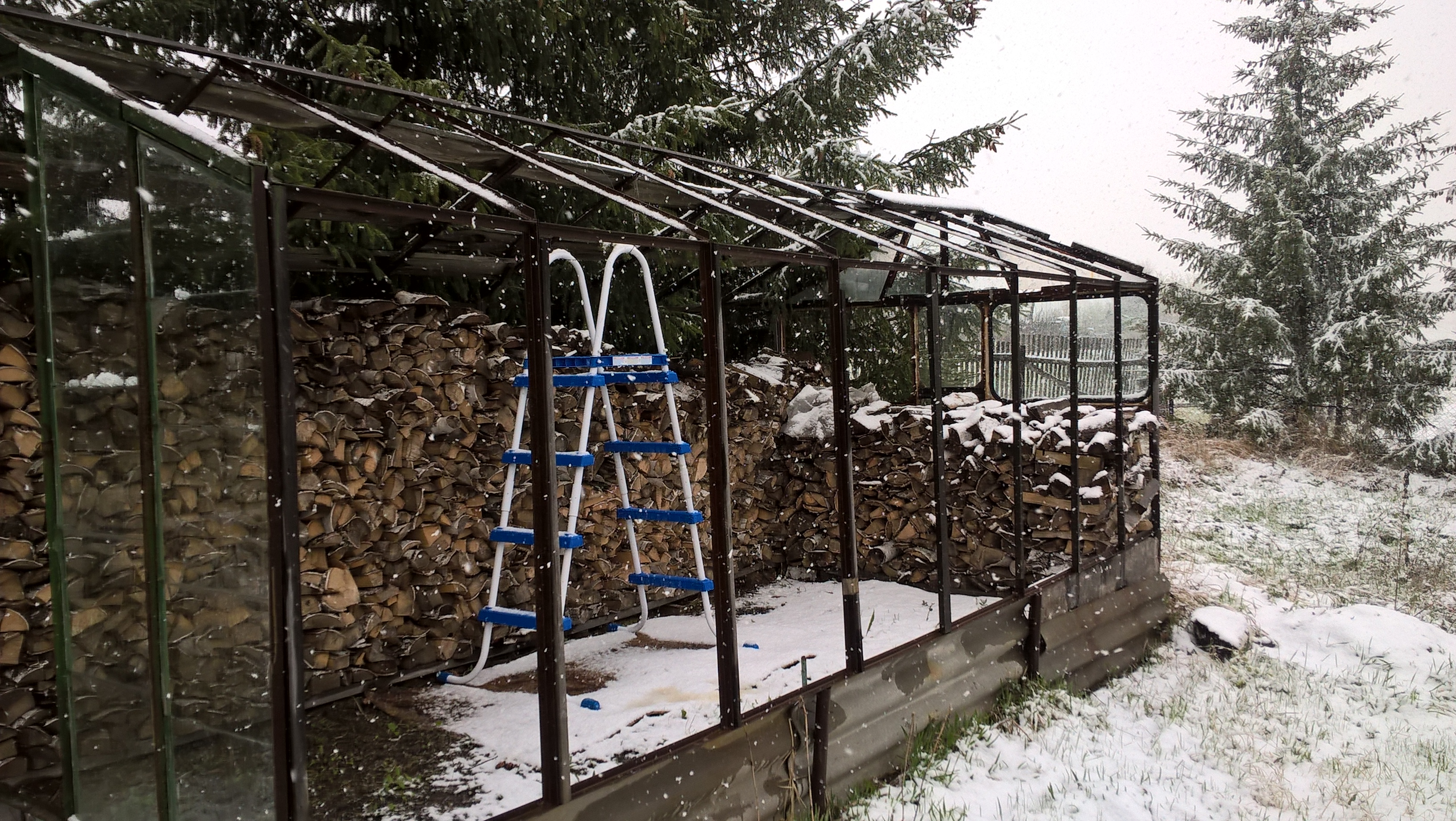

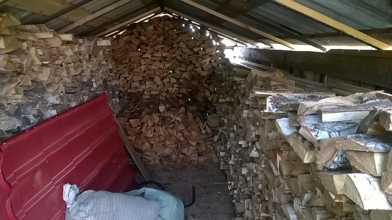

Нормальная тема, Леша... Будем опыт перенимать и делиться. Я вот тоже нынче парник в дровенник переделал, елки слева вымахали, тень от них и уже года как четыре ничего в этот парник не садим. Переносить, себе дороже, вкапал в свое время неподетски... Проще новый купить. Зато теперь дровишки в "сухе" зер гуд

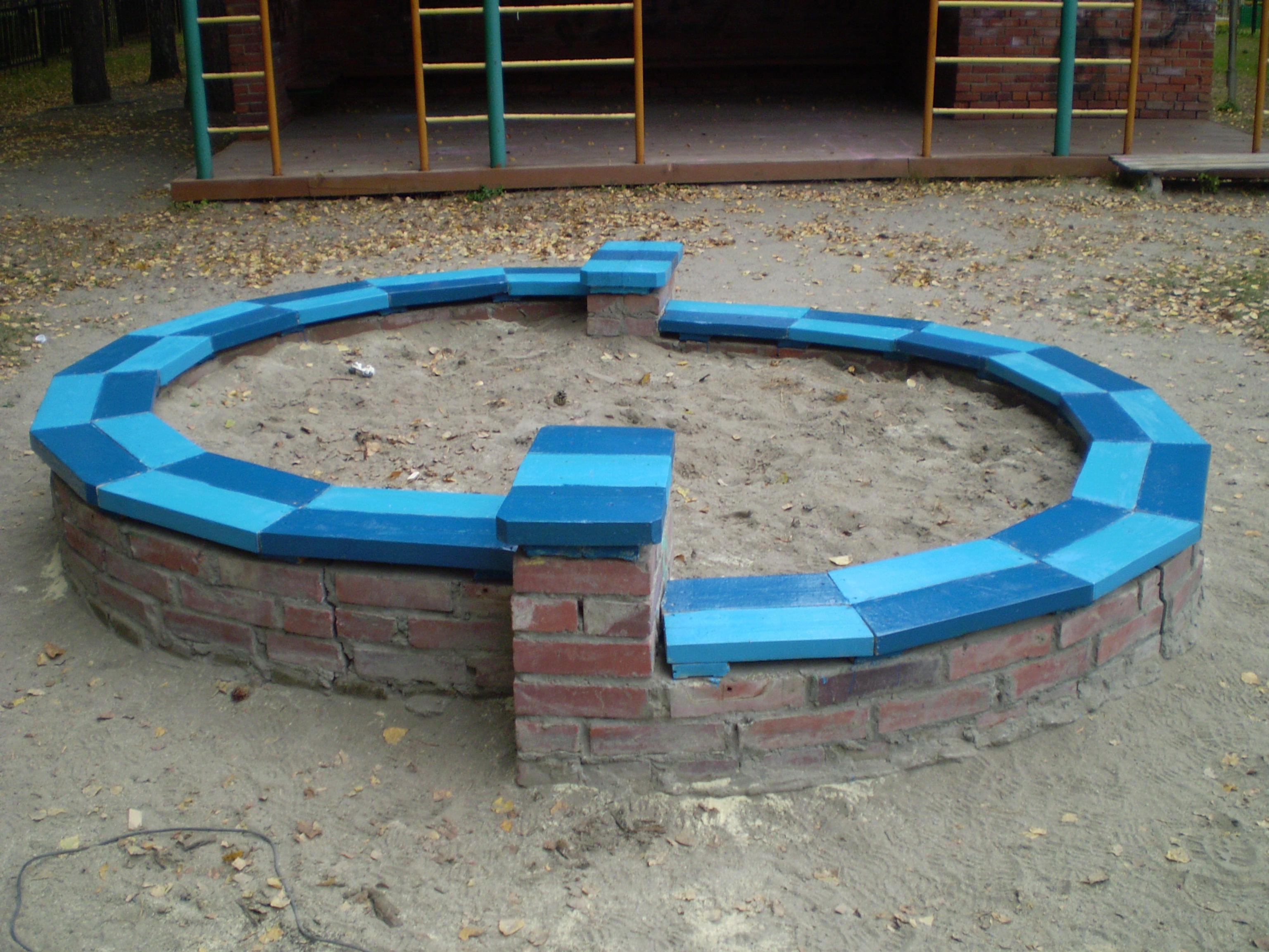

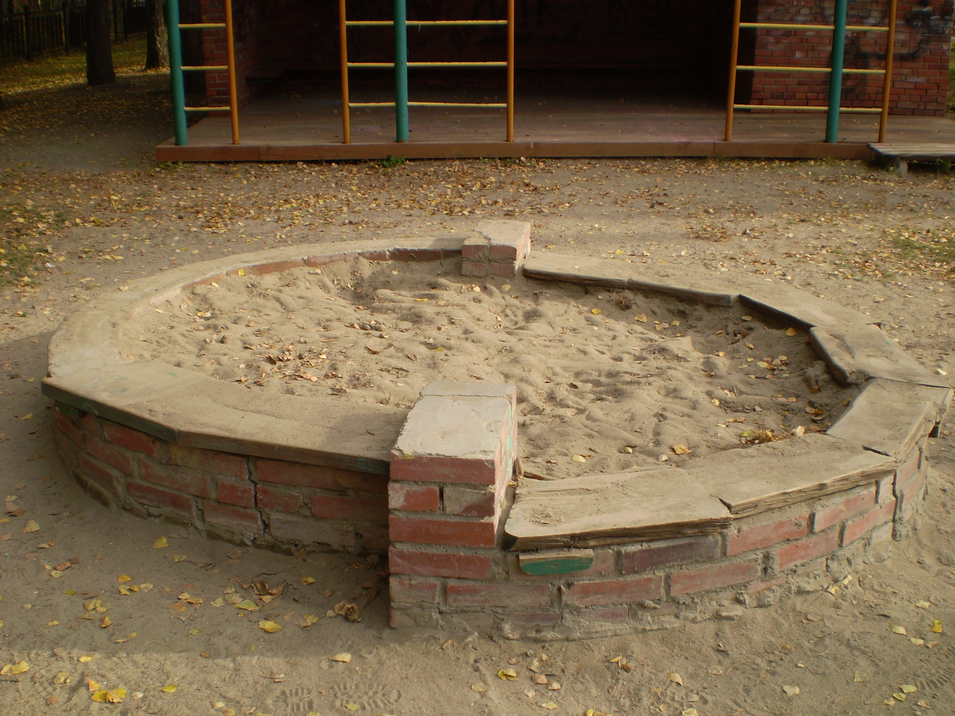

Сегодня с еще одним папой в детском саду.
СообщениеДобавлено: Сб 1-10-16 : 23-15    Заголовок сообщения: Ответить с цитатой
Ай красотища, ток зря покрасили, дерево не крашенное тепло держит хорошо и ребенок попу не застудит, грамотно дерево на кирпич, Отличная песочница.
СообщениеДобавлено: Сб 1-10-16 : 23-33    Заголовок сообщения: Ответить с цитатой
А как не крашеным оставлять. Дерево быстро сгниет.

тема норм но вот подшипники не на болтах печалька , если поменять то надо помучится будет
