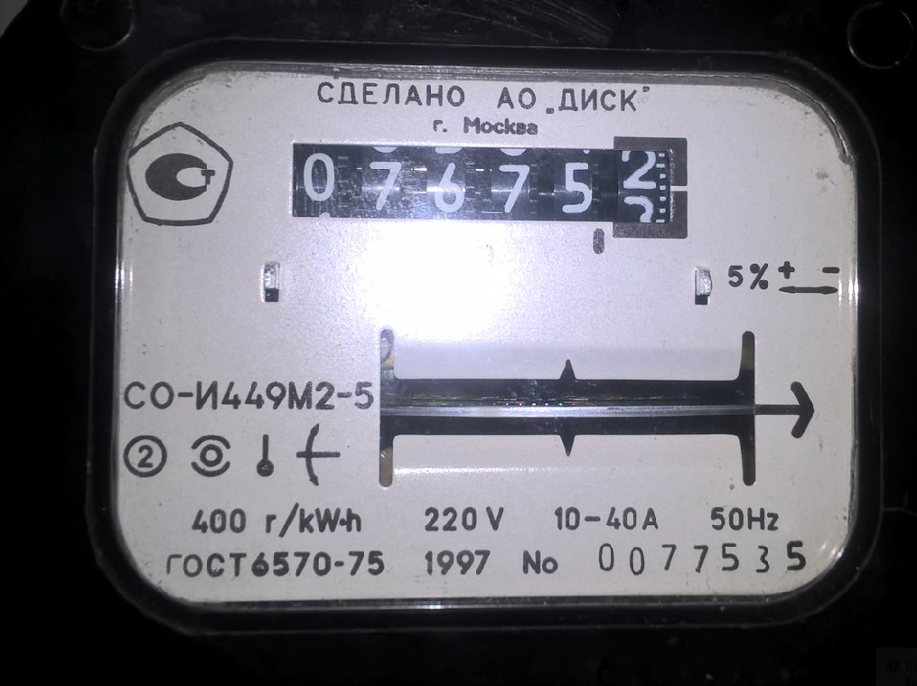

Почему то этот счетчик -СО-И-449М2-5 стал с весны (зимой там никто не жил и автоматы были отключены) крутиться быстрее? Уверенности на 100 процентов конечно нет, но потребление примерно то что и было, а киловатт набегает чуть не в два раза больше. Хоть тариф и сельский (это в деревне НСО находится) но все равно приличная оплата получается. Говорят, проверить правильность "мотания" можно так - все нагрузки отключаются, вешаем лампу на 150 вт и засекаем обороты и время. У нас получилось 5 оборотов за 70 секунд. ...
Так вот,может найдется специалист и подскажет правильно ли я "измеряю" так сказать.?
PS На самом счетчике написано - 400r/kw-h

Простая арифметика.
1 оборот 14секунд
257 оборотов за час, грубо говоря 0.642кв-ч

если лампа точно150 вт то счетчик у тебя превышает всего на 5 вт в час (при нагрузке надо еще точно померить напряжение и ток тогда точнее можно посчитать)
rawil
СообщениеДобавлено: Ср 7-09-16 : 09-55    Заголовок сообщения: Ответить с цитатой
похоже ошибся с расчетами
при 150 вт у тебя будет 257 оборотов за час
у счетчика 400 оборотов 1 квт в час
1 оборот в час 2.5 квт итого 642.5 квт (при 150)
врет счетчик безбожно

У этого счетчика погрешность 5 процентов. На каждые 1000₽ идёт переплата 50₽ (ну или не идет). Надо брать электронный однозначно.
