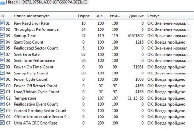

Ой, не сравнивай надёжность старых HDD и новых. Ниже живой тебе пример СТАРОГО HDD (8 лет аптайма). Пример нового не могу сделать по одной просто причине - они просто дохнут. Я уже выкинул 2 диска по 1Тб (отжили ровно гарантию), 3 диска по 4 Тб (прожили 4 месяца после гарантии).

 Размер файла:  73.81 KB
 Просмотрено:  198 раз(а)
