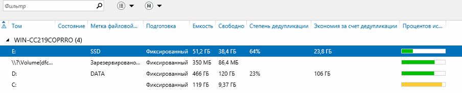

Он тебе выше ответил - 2k8r2 это оптимальный вариант "для начинающего". Но там есть один огромный минус, если использовать для файлопомойки - нет дедупликации файлов, а она очень хорошо экономит место на дисках.
Хотя я бы всё-таки предпочел 2012r2. Один минус: если нужны RemoteApp приложения и нету домена - придётся публиковать их ковыряя реестр
PS. Да, 21500 как я и говорил.
 Размер файла:  31.52 KB

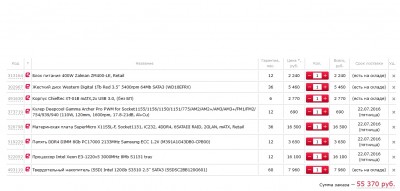

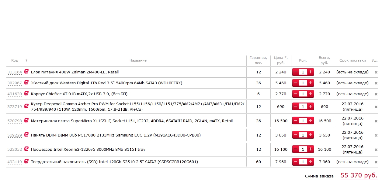

Hattab
СообщениеДобавлено: Ср 13-07-16 : 00-17    Заголовок сообщения: Ответить с цитатой
nya
21,5к микро + 16к зион, + 4к память итого 41,5т на оставшиеся 8 - 2 ссд особенно интел и 2 хдд не влезут ваще никак, только если ссд и хдд по 1 штуке и то не влезут
я б предложил ченить типа, естественно кузов и бп на вкус топикстартера
матерью промазал, поправил
 Размер файла:  305.69 KB
 Просмотрено:  184 раз(а)
