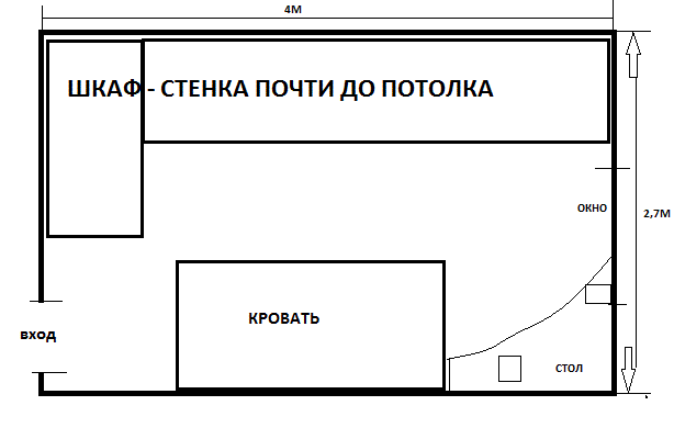

А размер комнаты не соизмерим вот с этим?
| Цитата: |
длину волны посчитай. на 125гц = 3 метра |
Попробовать задрапировать противоположную (заднюю) стену, как в театре? |

AGK
Вот комната.
