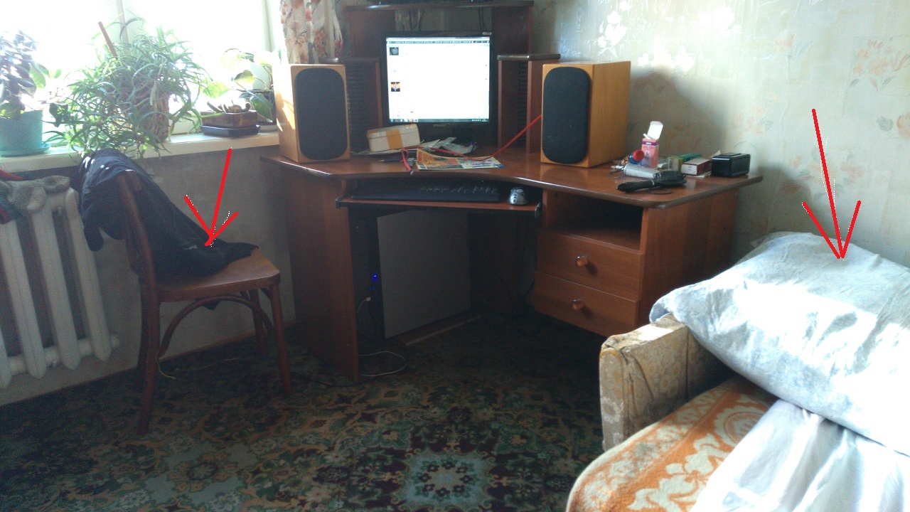

kc_duke
СообщениеДобавлено: Чт 2-06-16 : 19-07    Заголовок сообщения: Ответить с цитатой
Попробовал напихать под стол подушек- ноль эффекта. Попробовал положить под колонки на стол подушки- ноль эффекта. Попробовал убрать колонки со стола вообще поставив немного ниже на кровать и стул сбоку от стола- эффект однозначно есть.

Скорее всего проблема в том, что колонки стоят в УГЛУ. Так делать строго не рекомендуется - хорошего звука не будет никогда, низ всегда будет выпячен и гипертрофирован. Думаю лучше всего воспользоваться параметрическим эквалайзером. Для windows есть equalizer apo (и к нему есть гуй), тупо погасить 125Гц в очень узкой полосе. Если не поможет - только убирать рабочее место из угла.

Скорее всего прав Шуб и дело в том:
Именно поэтому я хочу запиндюрить в угол ловушку. Хотя там где они стояли до этого тоже был угол. Тоже был угловой стол. Но правда комната была раза в 2 меньше и слева от стола стоял шкаф. Может быть он как-то хорошо отражал. Если не поможет, ну тогда наверное только стойки по бокам от стола. Sad
