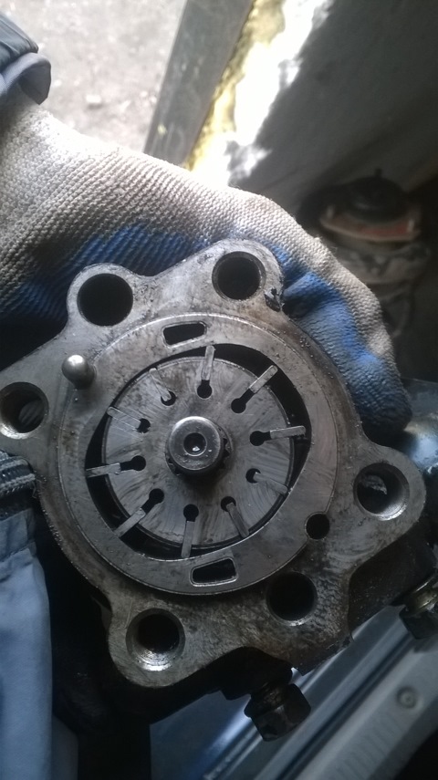

Вам для расточки "цилиндра" который совсем и не цилиндр даже и даже не овал, ну жен фрезеровщик. Для токаря тут работы нет. Ну сами подумайте, сколько будет стоить работа, которая еще и спецостнастку наверно требует.

блин первый раз вижу разобраный насос, чето не понял как он работает, он же крутится на оборотах не хилых,и че получается эти лопасти выдвигаются под центробежной силой а потом задвигаются касаясь стенки?

Именно так. Шаберный или пластинчатый насос. Пластины выезжают за счет центробежной силы, ну а за счет изменения объёма полости с захваченной жидкостью, нехило поднимается давление.
