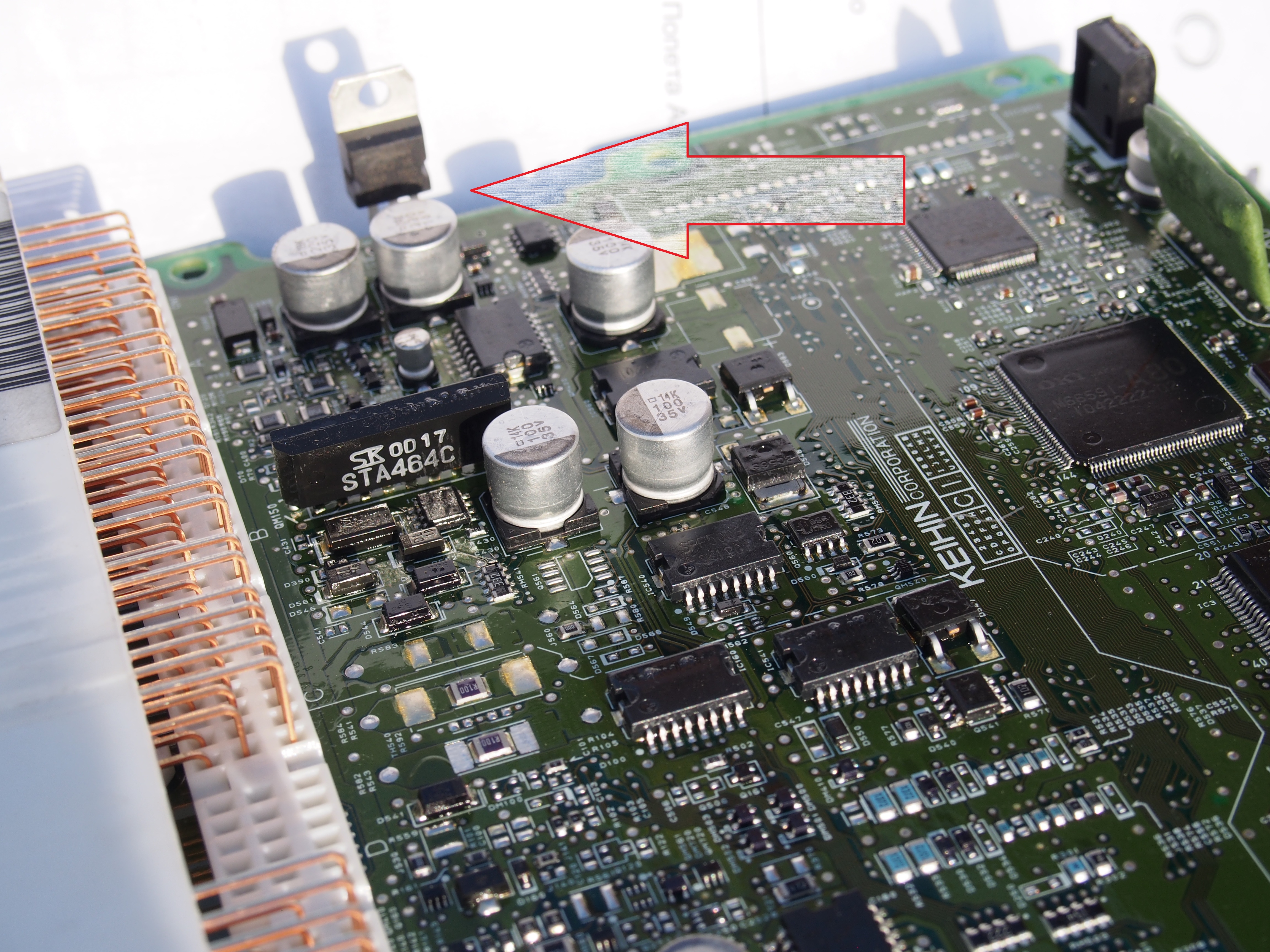

Minister
СообщениеДобавлено: Вс 20-11-16 : 20-20    Заголовок сообщения: Ответить с цитатой
2 кондера и черную микросхему или как ей
 Размер файла:  3.48 MB
 Просмотрено:  367 раз(а)
Wyacheslove
СообщениеДобавлено: Вс 20-11-16 : 22-17    Заголовок сообщения: Ответить с цитатой
По-хорошему, надо к кондёрам параллель впаять, а стабилизатор (КРЕН) перепаять.

СообщениеДобавлено: Чт 24-11-16 : 22-19    Заголовок сообщения: Ответить с цитатой
мож есть у кого стаб L7805 поделитесь. который до -55
а то в продаже ток с буквами после цифр,, а они вроде или от ноля или от -40
Wyacheslove
СообщениеДобавлено: Чт 24-11-16 : 23-50    Заголовок сообщения: Ответить с цитатой
Мне кажется, что это не принципиально, чтобы именно до -55 был. Хватит и до -40.
