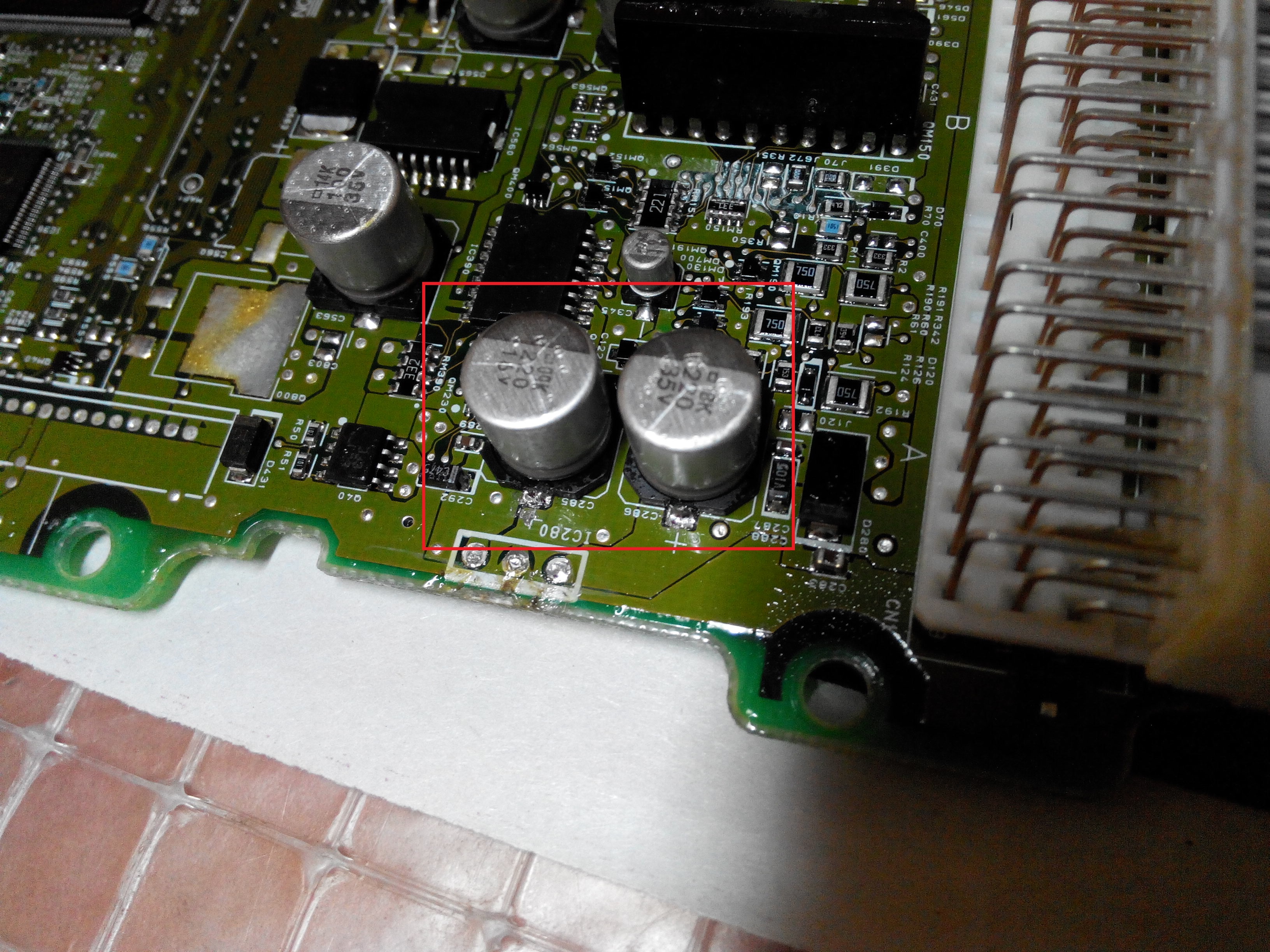

Не могу выпаять конденсаторы в красном прямоугольнике. Они приклеены что-ли? Или там какая хитрость? Припой плавится, но кондёр даже не шевелится.

муторно.... не прогревается вся ножка. тебе их живьем надо достать? может проще купить?

Да не, живьём не надо. Боюсь плату запороть. Получается всё дело в прогреве ножек? Ладно не буду выпаивать, а то дорожки отойдут.

Без нижнего подогрева такие кондеры очень муторно снимать, они припаяны не ножками, а площадками, паяльник не в стостоянии прогреть припой глубоко под кондером (особенно бессвинцовый). Вот пример посадочной площадки
без подогрева, и если сами кондеры не принципиально оставлять живыми - можно их срезать тонким лезвием (осторожно, не срежьте дорожки). Ищи выше

с оловоотсосом ток в путь отлетают))) но его нужно иметь.

Это комп двигателя. Кондеры живые. Их перепаять хотел, чтобы в морозы заводился двиг. После -25°С не заводится принципиально. Пока на комп феном не подуешь минут пять.
Спасибо за информацию. Срезать ножом выше пластмассового основания или ниже? спасибо!

Не трогайте конденсаторы, не в них проблема. Это у многих машин встречается. С некоторой низкой температуры неправильно составляется пропорция смеси топлива для двигателя, вот для обмана компа и дуют феном на него. Где то внутри есть датчик температуры, и это точно не конденсаторы. Тут правильно или прошивку менять у компа или обманку какую то добавлять. Ну и еще вариант в ходу, платки подогрева от зеркал приклеить к коробке с мозгами, обмотать теплоизолятором, вывести тумблер на аккумулятор. Это что бы с феном не лазить каждый раз под торпеду. Щелкнул тумблером, покурил, заводишь. Какая машина, кстати? Ага, сам догадался, стрим походу 1,7 литра. Да читал, греют иногда у них компы феном.
П.С. Прочитал тему про кондеры и 7805. Здравое зерно есть, но сомнения гложут все равно. Кондеры не обязательно удалять. Для увеличения емкости можно параллельно к существующим подпаять дополнительные.

Да, всё верно, Стрим 1,7 Smile 7805 я перепаял. На хонда-стрим.ру есть тема про зимний запуск, там стабилизатор и пару кондёров люди меняли и вроде бы заводиться стала машина. Я думаю вы эту тему читали.
Про здравое зерно - в чём оно заключается? Мне это нужно для общего развития и понимания того, нужно ли параллельно подпаивать конденсаторы и что даст увеличение ёмкости.

конденсаторы должны работать в диапазонах -40 +105. если зиму пережили значит трогать их не надо.
если зудит увеличить емкость - подпаивайся рядом (или не совсем рядом). шина питания обычно по всей плате раскидана, точек где можно зацепиться полно

Здравое зерно- есть микроскопическая возможность того что хитачи, или кто там делал наши компы в стрим, сунул херовые кондеры, которые за пять-десять лет эксплуатации под печкой, потеряли и емкость и esr. И морозы под тридцать усугубляют это дело. Если провалы по питанию или иглы прут на комп, сложно надеяться на его качественную работу. И еще, читал по диагонали, кто-то еще кроме того чувака, менял кондеры с положительным результатом?
По хорошему надо снять кондеры и проверить esr. Это раз. А два- зимой , за 30 мороза, снять осцилограммы по питанию после 7805 в момент завода. Тут ведь еще какое дело, просадки по питанию компенсируются неплохо самим аккумулятором, нехилый такой конденсатор энергии в системе электропитания стоит. Я сам по прежнему думаю что у вас проблема с таблицей смесей в прошивке, ну не умеет она ниже 27 воздух с бензином делить. Очень частая проблема и на авто других производителей. И считаю что датчик температуры стоит в мозгах где то. И, мне проще, у мя- К20А с типтроником dance oop

Зудить то зудит, но я не знаю как подпаять, вернее что подпаять и как это повлияет на комп.

Про таблицу я и сам думал, что там на морозы не рассчитывали при составлении. Датчик температуры в мозгах? Не думаю, что его ставили, да и не определил его ещё никто. Скорее дело в просадке.

Датчик не определили, потому что там ни одного разбирающегося хорошо в электронике человека на форуме нет. Заинтересованного. Товарищ, который вынес регулятор в отдельную коробку, в итоге все равно назад его вернул.
Сделайте пожалуйста качественные фото платы мозгов, так что бы детали четко видно было. Пока она у вас на столе. Посмотрим что там.
