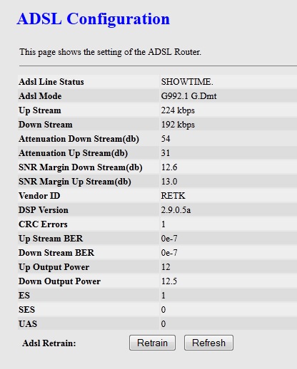

Приветствую.
Уже неделю сижу без интернета.
Точнее он есть,, но всего 200 килобит,, как на диалапе.
Сначала в телефоне были шумы какие-то, сейчас телефон вообще молчит, а инет еле ползает.
Прошу разобраться, устранить причину, и сделать перерасчет за неделю.
С 22-го не работает телефон/интернет
лицевой счет 90057521

скорее всего где то обрыв одной жилы из двух. Этим объясняется то, что телефон не работает и то, что сейчас скорость низкая( да, ADSL может работать по одной жиле. Иногда даже нормально)
А куда цеплял телефон напрямую? В щитке?

СообщениеДобавлено: Вс 29-03-15 : 01-54    Заголовок сообщения: Ответить с цитатой
гимп, ну он же сверху выложил параметры. Что там еще диагноститовать то?Smile
На лицо симптомы оборванной жилы.
Сталкивался со случаем когда ADSL на одной жиле заводился на 2000\300 кбит. Телефоном никто не пользовался, и обрыв жилы заметили только тогда, когда IPTV стал "квадратами сыпать"Smile. Ему нужно 4-5 мегабит. А так бы никто и не заметил, т.к. интернет обычно только для серфинга использовался

У Вас проблема не в том, что интернета нету, а в том, что нет телефонного сигнала (как выше писали - где-то обрыв).
И звонить нужно не провайдеру, а в бюро ремонта телефонов (вроде, 065).
Как только Вам починят телефонную линию - будет работать и интернет.
И, еще раз напоминаю, провайдер не занимается починкой проводов...
