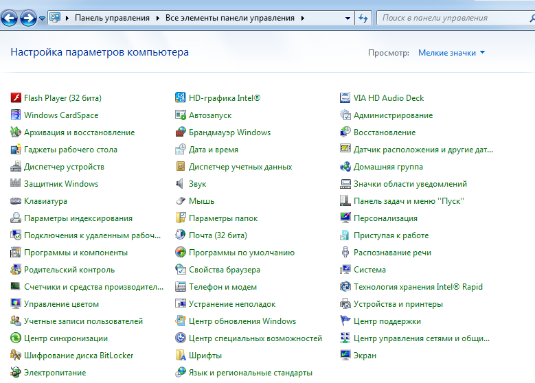

Ещё вот как то на ноуте Dell было что-то подобное - не работал вай фай. Уже как только не пробовали включить, в итоге плюнули и больше года работали со свистком, пока случайно не залезли сюда (см.скрин) и не попался на глаза значок с беспроводным устройством. Включили и всё заработало. Может и с тачпадом так?
Richard Ferlow Гуру
с wi-fi знаю такое когда через драйвер включается. в это программе ничего подобного не вижу. |

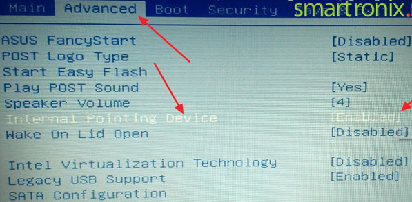

Есть ещё вариант включения через биос

На этом fn+f9 но попробую, мало ли)))) в биосе проверял. да и отвалился он сам собой, биос никто не трогал. |
