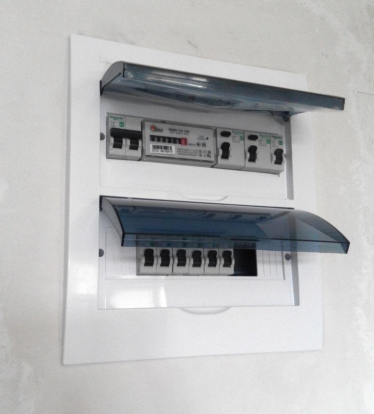

СообщениеДобавлено: Пт 24-04-15 : 13-57    Заголовок сообщения: Ответить с цитатой
Апну. В общем забил я на автоматы с характеристикой B. Что-то денег жалко стало) в 3-4 раза дороже выходит.
Собрал щиток на эконом варианте SE Easy9. Вышло чуть больше 5 тысяч. А если бы брал с характеристикой В, то ушел бы далеко за 10 тысяч.
Chaos
СообщениеДобавлено: Пт 24-04-15 : 17-22    Заголовок сообщения: Ответить с цитатой
нормально выглядит! ток разводку не видно...в пустое место резрвный бы воткнул либо заглушку поставил!для красоты
Sergaffan
СообщениеДобавлено: Пт 24-04-15 : 17-33    Заголовок сообщения: Ответить с цитатой
Разводка там не оч. аккуратная. Да и фото нет. А за заглушкой я все в магазин дойти не могу. Продаются специальные на Din рейку. 5 рублей стоят.

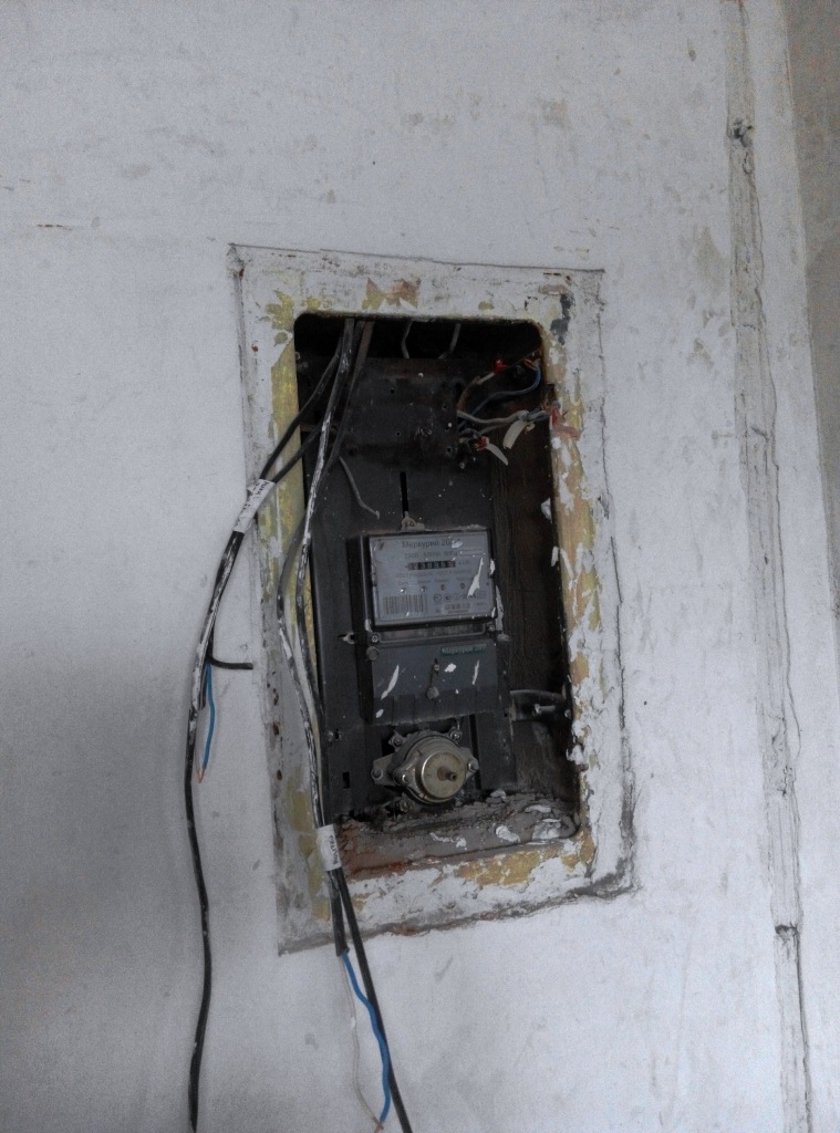

Вот кстати что было))) Только это уже рейку с автоматами снял.
