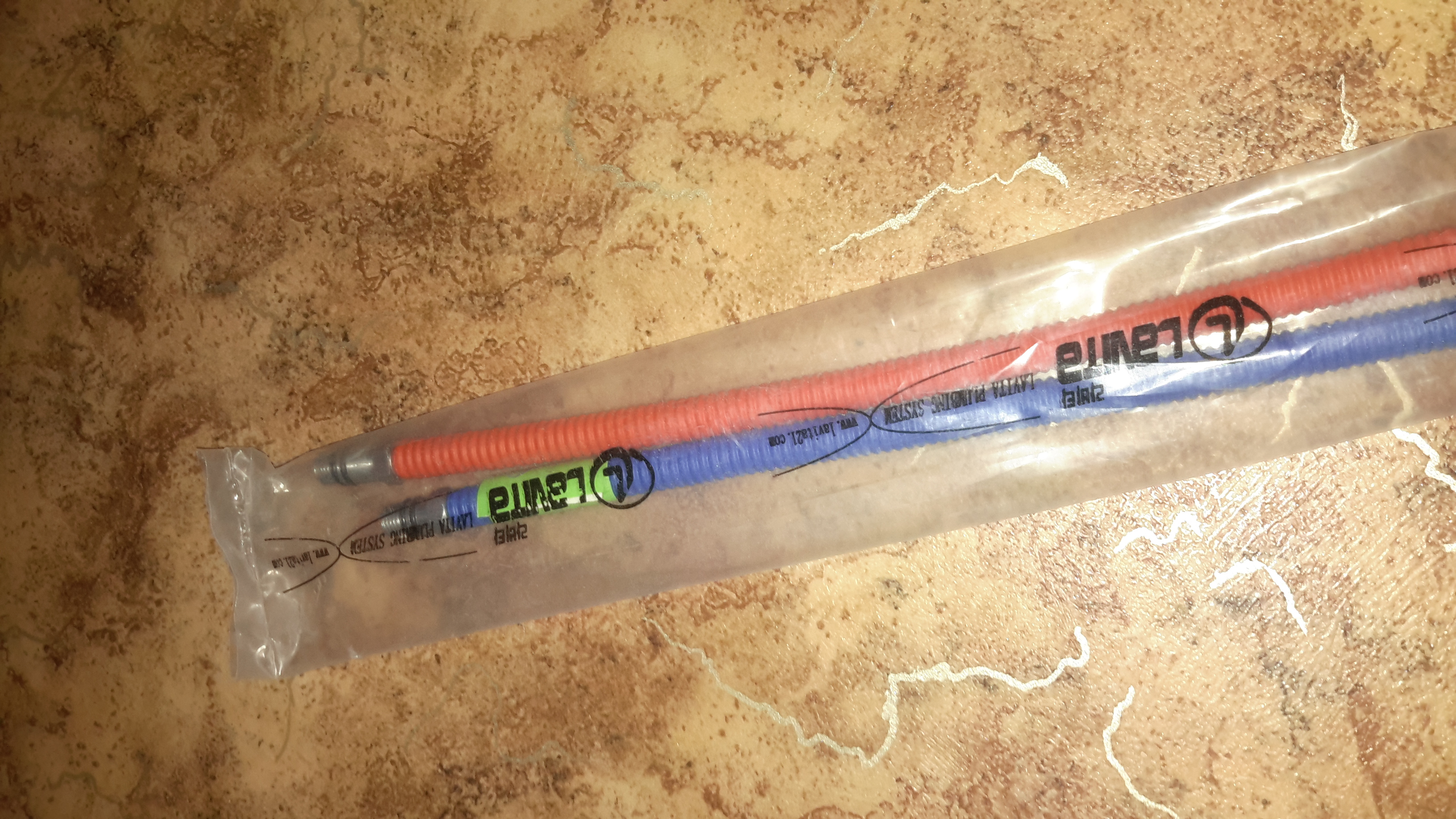

SERGEI50
СообщениеДобавлено: Ср 21-01-15 : 12-13    Заголовок сообщения: Ответить с цитатой
Алексей Н писал(а):
Да, не бюджетный вариант. Very Happy Очень странно что не положили инструкцию в картинках. Надо идти смотреть. Но под издевательством я имел в виду дальнейшее использование. Жена хотела такой, но я заставил купить типа:
http://www.usantehnika.ru/smesiteli/smesitel-dlya-kuhni-grohe-zedra-32294/
У него верх выше и шланг выдвижной, мыть мойку удобно, да и всякие штуки, куда нужно сбоку воду лить.
Я сначало фирму Grohe взял говорят вечная приехал домой стал смотреть а там гибкая подводка таким образом сделана что ее выкрутить нельзя она зажата как то там по хитрому, только нарастить можно кому длины не хватает ( на конце гайка 3/8) а мне не проканывает это у меня до смесителя куплена сильфоновая подводка корейская вечная говорят Trollface короче пришлось поменять на этот а этот тоже с головняками lol

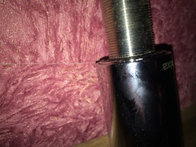

SERGEI50
СообщениеДобавлено: Ср 21-01-15 : 15-50    Заголовок сообщения: Ответить с цитатой
Вобщем поездка в магазин не дала ничего! На стенде стоит без резинки! на выставочном образце кухни стоит с резинкой! Один консультант уверяет что должна стоять под смесителем второй говорит между гайкой и приблудой на скотче!
Комплект полный! Ни каких декоративных элементов не предусмотрено
PS резинка под смесителем смотрится сильно колхозно

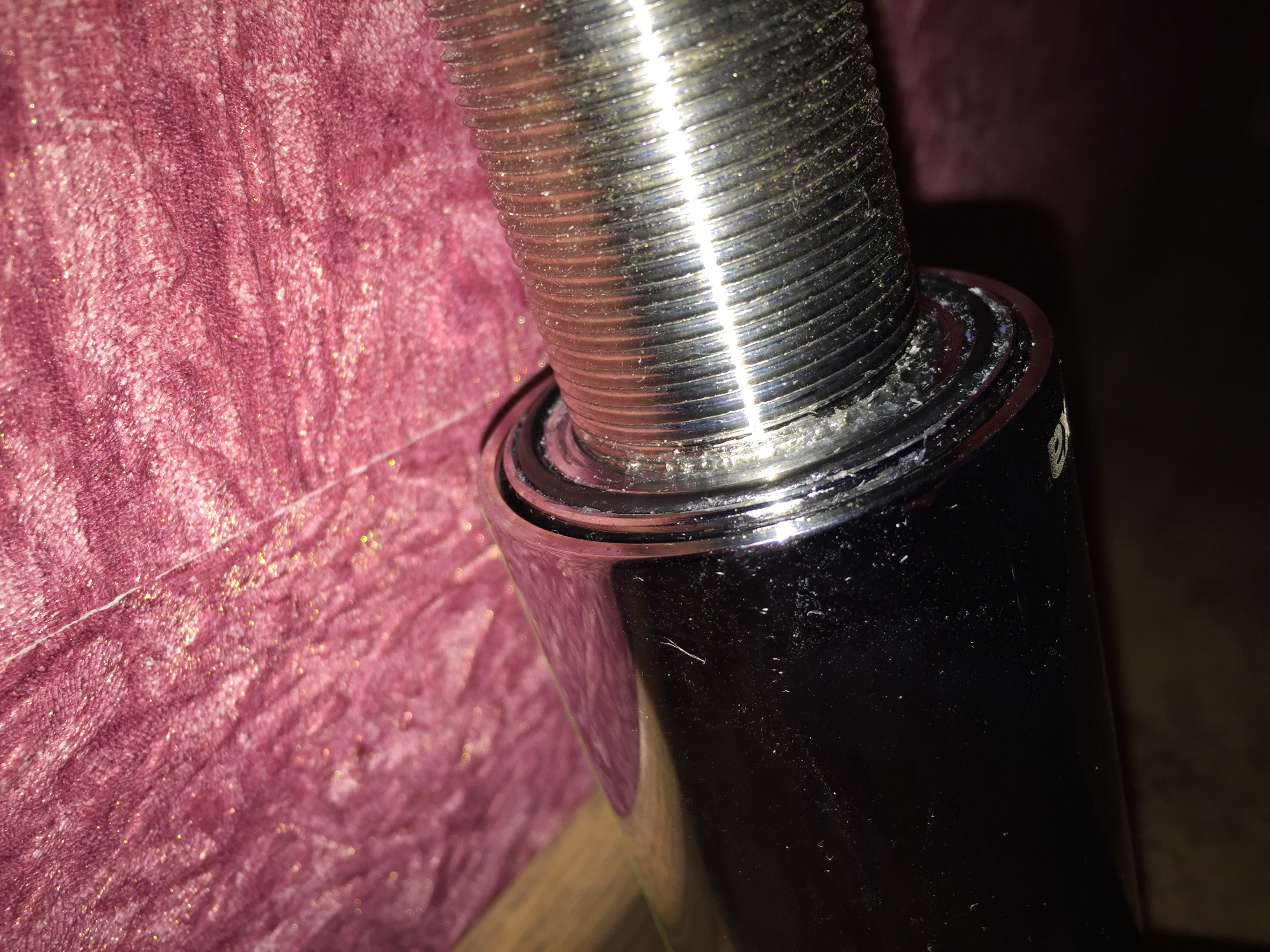

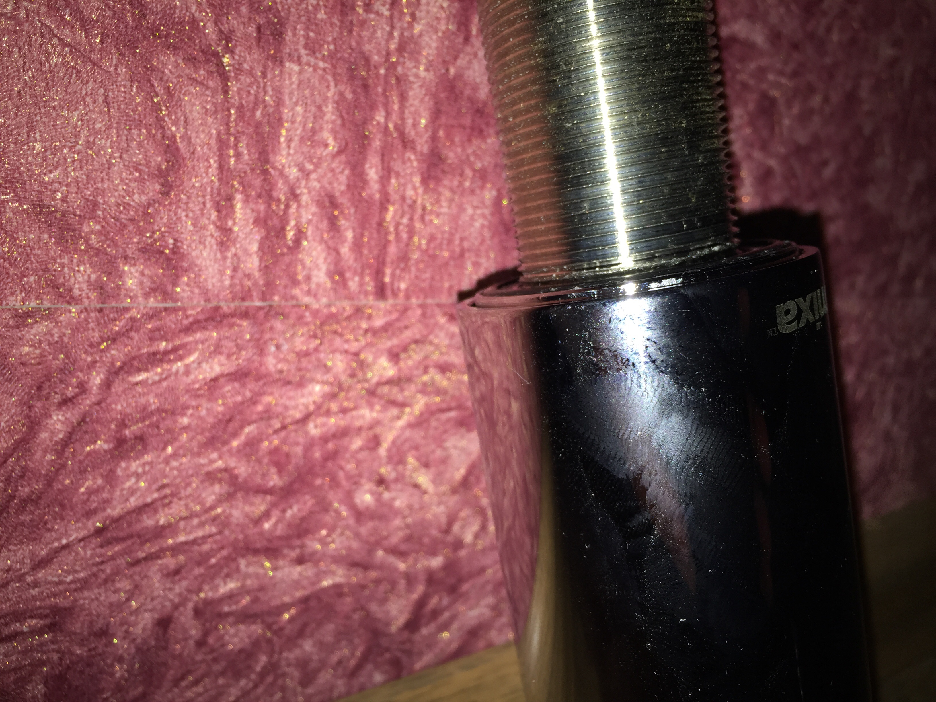

SERGEI50
СообщениеДобавлено: Ср 21-01-15 : 17-49    Заголовок сообщения: Ответить с цитатой
Самый низ где резинка в пазу стоит неподвижно! На фото видно что выпирает чуток а выше где видно надпись damixa вращается! Резинку в паз посадил на жидкие гвозди ибо прокручивается все при закручивании гайки снизу мойки. Сейчас думаю ставить Ту прокладку или нет
