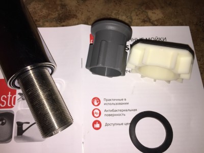

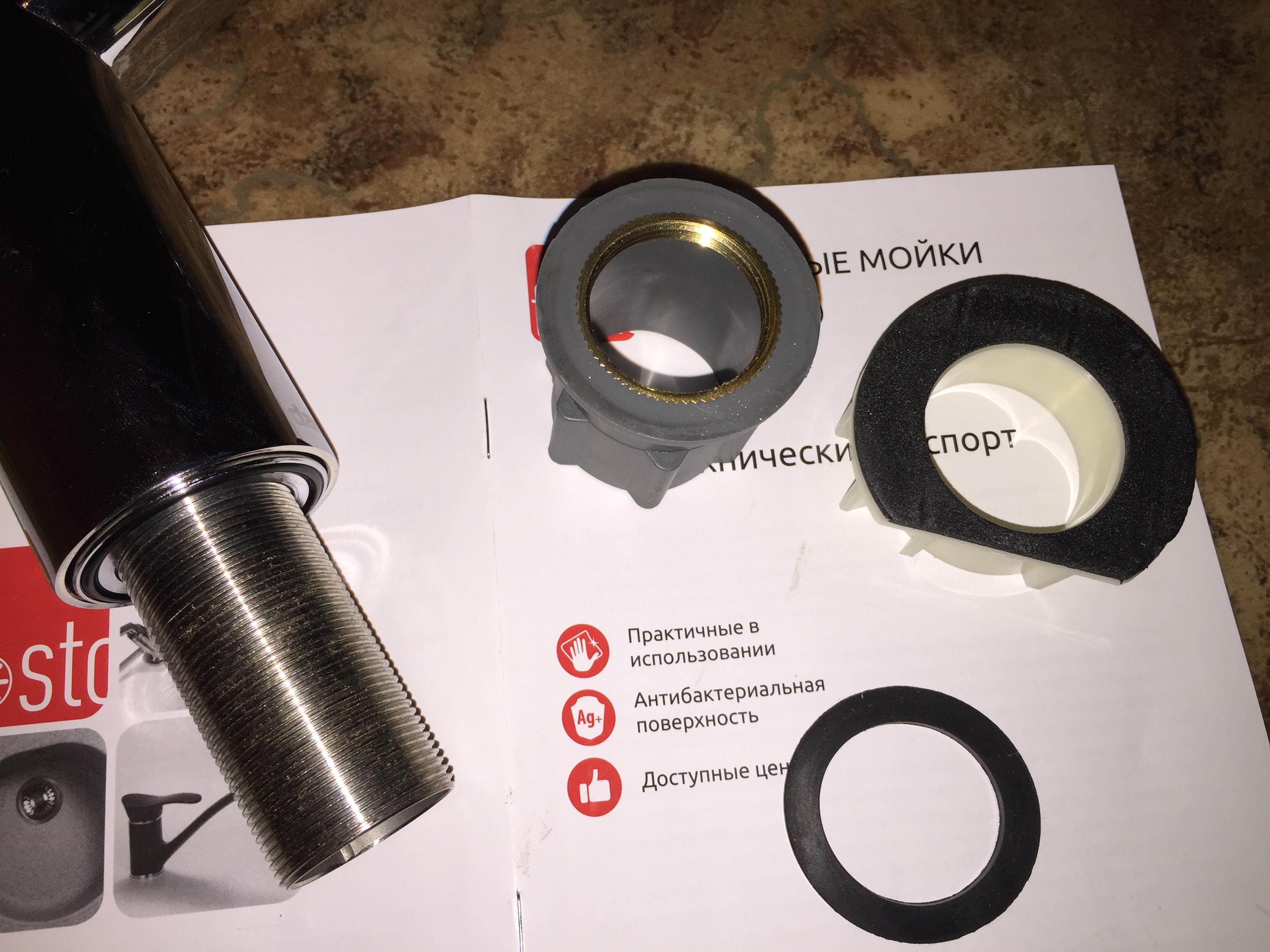

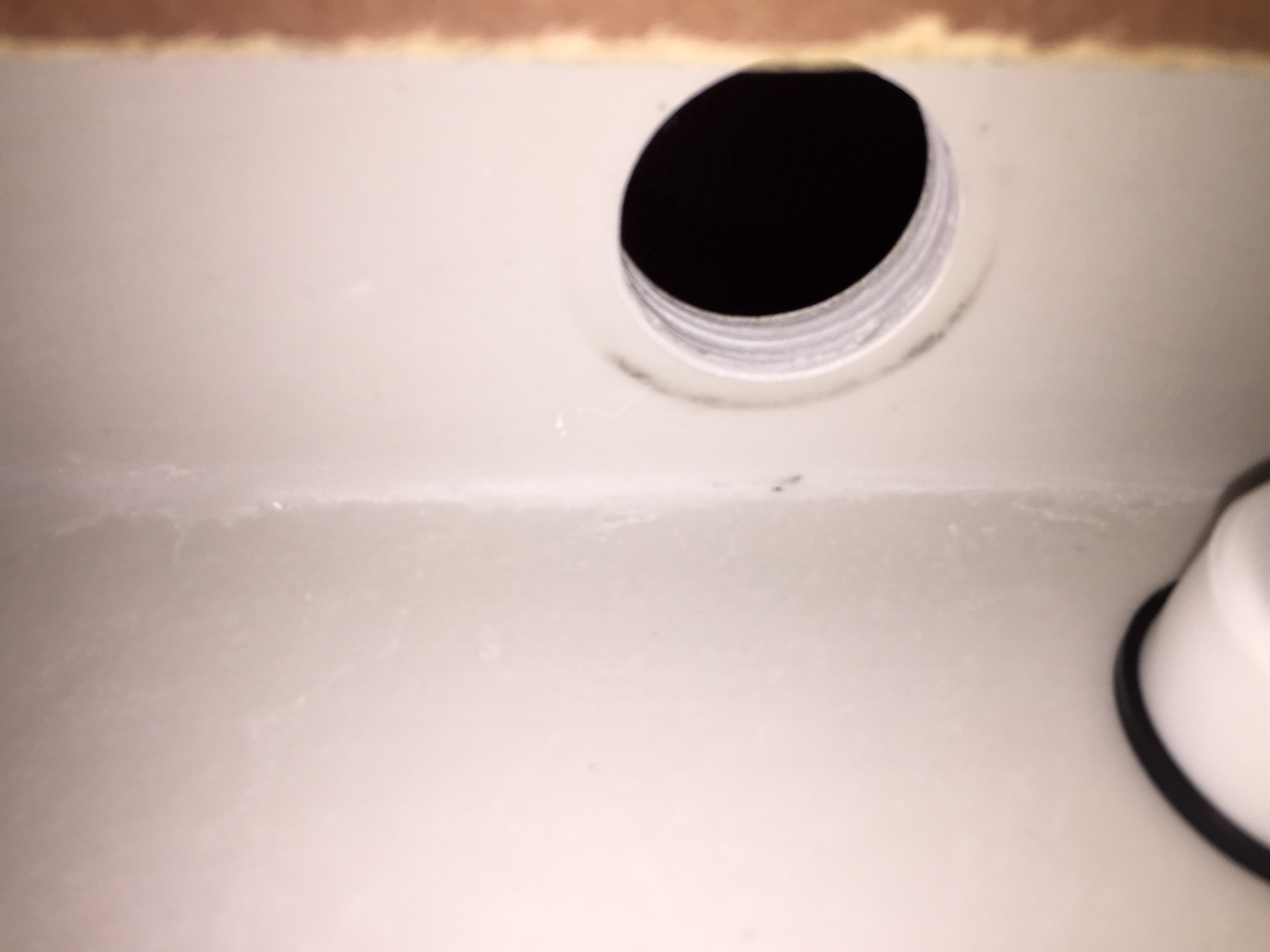

Мойка из искусственого камня! Вопрос надо ли резиновую шайбу под гайку подкладывать или она для металлических моек и надо ли эту приблуду на скотче к мойке приклеивать или она только для металлических тонких моек?

Ставь без лишних резинок, она же сама пластиковая, а если будет протекать ставь резинки)))

Или сразу силиконовым герметиком промазать.

ставь резинку, ну или герметик фигачь

А хренатень эту на скотче надо клеить? Понавыдумывали всяких заморочек а инструкции нет Trollface хотя смеситель не дешевый

скотч это наверное вместо каболки на металлическую резьбу

Не! Четко же вырезан под эту приблуду и одной стороной наклеен капитально

Белую пластмасску на камень можно не ставить. Резинку желательно поставить над серой пластмасской (под раковиной).
СообщениеДобавлено: Вт 20-01-15 : 20-19    Заголовок сообщения: Ответить с цитатой
резинки это уплотнитель от протекания. не когда не ставил на камень, но думаю суть не изменяется. и резинку нужно ставить в лбом случае . хоть на дерево.

С резинкой на камень под гайку не реально закрутить хорошо, резинка не дает крутануть со всей дури!( Смеситель на мойке не притягивается)Буду пробовать клеить приблуду со скотчем а на нее уже гайку крутить! Только вот новая проблема возникла смеситель поворотный ставлю гусак и регулировку воды по центру а когда накручиваю гайку все сбивается в правый угол как бы я не давил основание смесителя на мойку Очень злой!

Резиновая шайба вроде как под смеситель подкладывается (т.е. с внешней стороны), а не под гайку... под нее и выемка должна быть технически. Ставить надо, иначе протекать будет скорее всего, если вода будет у основания собираться.
Тоже думал зачем эта приблуда... решил, что для металических моек, чтоб толщину создать - иначе там что-то чему-то мешает - не помню уже точно. Вобчем на камень ставить вроде как не надо, по крайней мере я не ставил.
Ну, блин, поставь чуть левее изначально - будешь крутить собьется в центр Smile или держи лучше.... может кстати резинка под смеситель в правильном месте поможет.

А если под смеситель резиновую шайбу ставить ведь некрасиво получается чернота внизу будет видна и зачем тогда такие красивые смесители делают чтоб потом резинку внизу было видно Прошу Вас!!!

под смесителем же уже есть резинка( или должна быть) в виде колечка в пазу

Вот именно есть! Колечко резиновое в пазу, одно дело оно тонкое и когда прикручиваешь смеситель он на нем неплотно стоит и пошатывается неужели действительно надо эту резиновую шайбу подкладывать еще Ап стену друже!

Если смеситель пошатывается, то нужно ставить белую пластмасску.

Резинки для того и ставятся, чтобы со всей дури не крутить. Прижал - и нормально. Уплотнители ставятся и между смеситель-мойка(вверху) и между смеситель-мойка(внизу). Сверху резинка прикрывается декоративной хренью, типа колпачка.
Хотя, если я правильно понял, что за смеситель ставишь - у него эта резинка действительно вытарчивает, сейчас глянул - у нас на работе такой же. Если есть проблемы с монтажем - можно зайти в магаз и посмотреть на стенде, как он у них выглядит.
