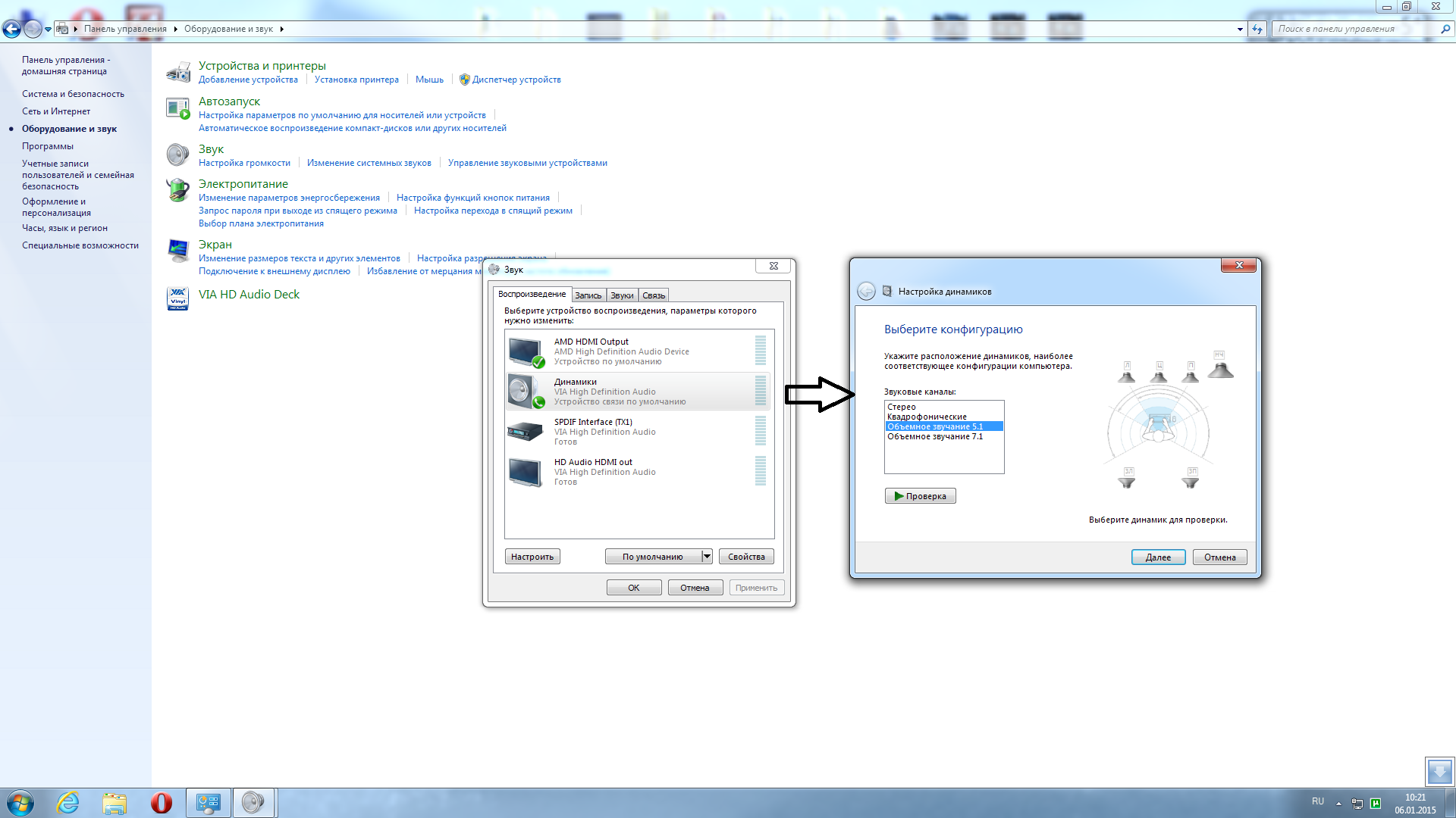

делайлайте все очень просто зайдите в настройки интерфейса звуковой карты и поставте там 5.1 вместо стерео и будет вам счастье
вот поставил, делать ее по умолчанию???
 Размер файла:  300.8 KB
 Просмотрено:  370 раз(а)

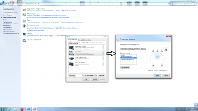

Есть СТЕРЕО!!!
Вот что мы имеем, я не пойму почему нельзя проверить поканально HDMI как динамики от встр. звуковушки? Почему в настройках только стерео???
 Размер файла:  320.8 KB
 Просмотрено:  404 раз(а)
 Размер файла:  316.07 KB
 Просмотрено:  313 раз(а)

HDMI отличается тем что он автоматический, при подключении к телеку у меня там 2 канала, при подключении к центру на работе там 5.1
цифра она и есть цифра, она не обрабатывается вообще компьютером, поэтому важен тот кто расшифровывает сигнал)
