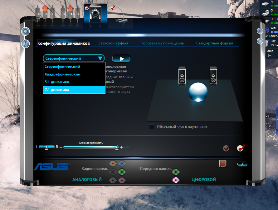

Блин еще раз вам картинка на компе. там стоит 5.1 или стерео или 7.1 . куда вы уперлись то уже в дебри? звуковая выдает 5.1 звук а видеоадаптер видеокарта прще это всего навсего переходник звук там проходит сквозняком со звуковой карты к хдми. ну дебри и только. нет в видюхе звуковой карты,так же как в телеке нет 5.1 выхода. или модель телика в студию. а лучше фото вид сзади.

Блин еще раз вам картинка на компе. там стоит 5.1 или стерео или 7.1 . куда вы уперлись то уже в дебри? звуковая выдает 5.1 звук а видеоадаптер видеокарта прще это всего навсего переходник звук там проходит сквозняком со звуковой карты. ну дебри и только. нет в видюхе звуковой карты,
У меня отключена звуковуха. но звук идет ведь Smile
да кто вам сказал что она отключена? у вас переключены выхода, с аналога на цифру через видеоадаптер. неужели это сложно понять скрин 1
Это не мой скрин Ищи выше

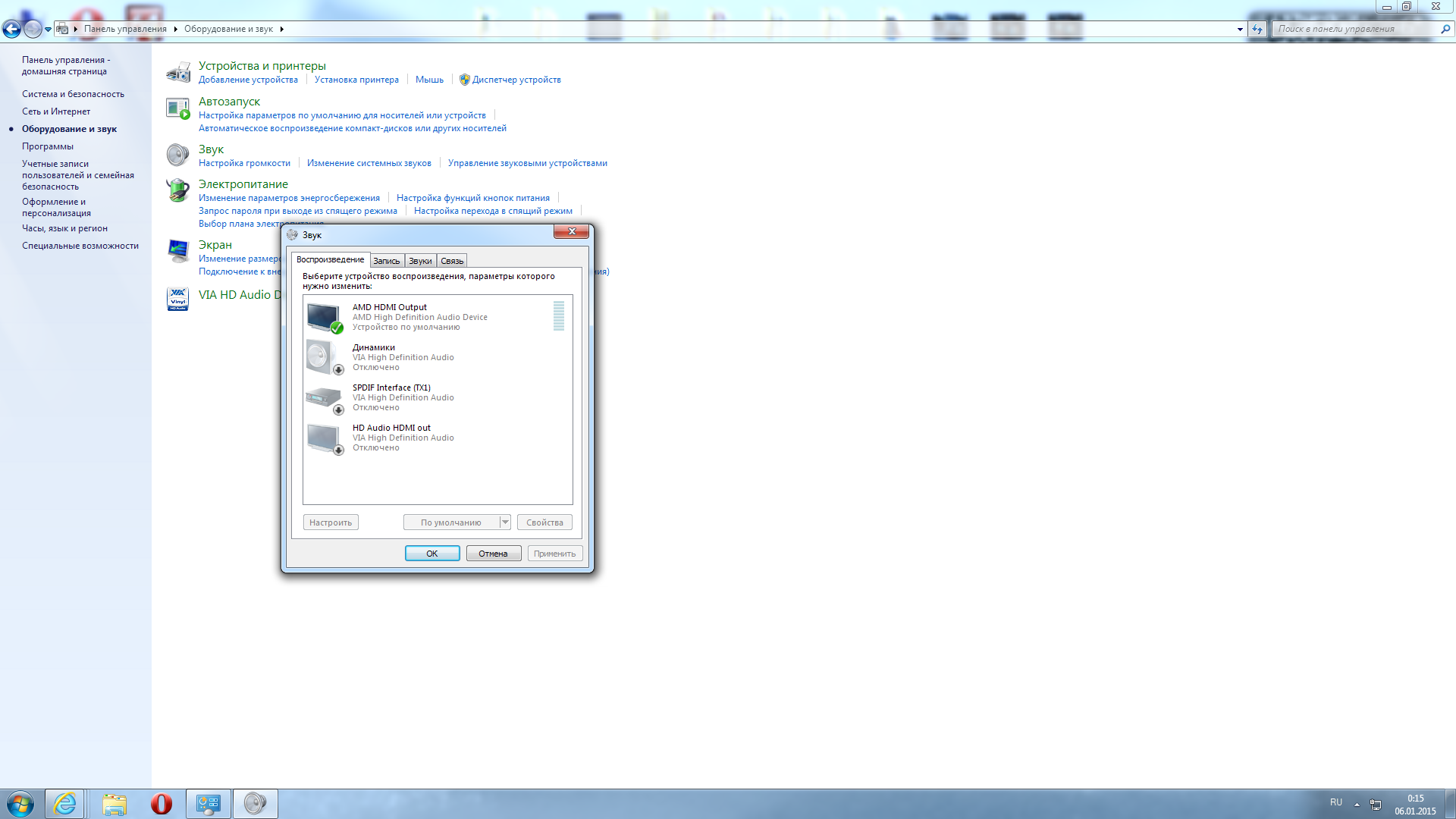

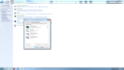

У меня звук с видео карты выводится только при такой варианте
.png
 Размер файла:  287.32 KB
 Просмотрено:  266 раз(а)
.png
но это не отключение звуковой карты, а переключение выхода компа. не ну не знаю как вам объяснить уже.

ок понял возвратный кабель. делайлайте все очень просто зайдите в настройки интерфейса звуковой карты и поставте там 5.1 вместо стерео и будет вам счастье.
 Размер файла:  639.45 KB
