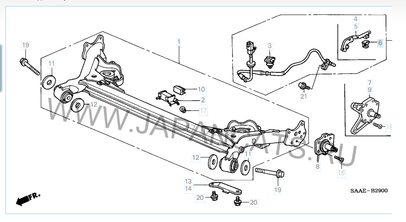

kovaikin
СообщениеДобавлено: Пт 17-10-14 : 23-59    Заголовок сообщения: Ответить с цитатой
интересно прям каким же тут болтом или чем ещё регулируется развал, это задняя подвеска джаза
 Размер файла:  82.15 KB
 Просмотрено:  272 раз(а)
djlab
СообщениеДобавлено: Сб 18-10-14 : 00-02    Заголовок сообщения: Ответить с цитатой
kovaikin писал(а):
на многих уже машинах не делается
в этом и ошибка, из 10 разносортных автомобилей - у 7 развал будет регулироваться, а у 2 из 3 оставшихся его можно будет отрегулировать не штатно.
А ещё есть такой станок, которий и развал позволит отрегулировать, не только на газели, но и на газике)
Но это бред чистой воды, имхо )

kovaikin
СообщениеДобавлено: Сб 18-10-14 : 00-09    Заголовок сообщения: Ответить с цитатой
да сделать можно чё хлчешь и балку перековать когда уже ни чё не помогает, но штатно нет регулировки развала на газеле и всё1, а кулибиных у нас хватает и за них ваще ни кто не говорит, и всё что можно поколхозить и сделать это другая опера,
