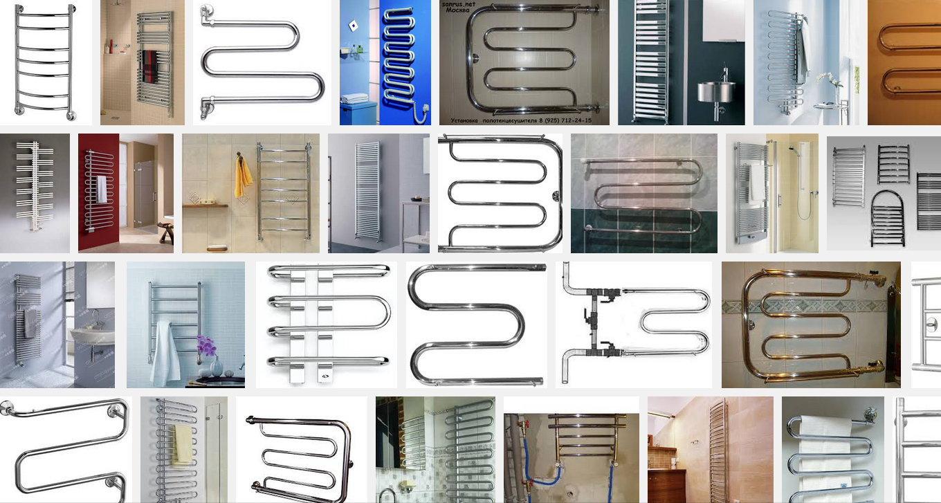

Достаточно сваркой врезать 2 патрубка с шаровыми кранами, а всё остальное-полотенцесушитель и соединительные шланги (продаются любой длины) можно купить и не торопясь прикрутить самому в любое удобное место. Можно даже старый полотенцесушитель не трогать, если не мешает. Сейчас современные полотенцесушитель из нержавейки вообще классно смотрятся.

| только если будешь покупать классический полотенчик обрати внимание на геометрию, а то я купил и не распаковал в магазе а он оказался слегка кривоват. |
