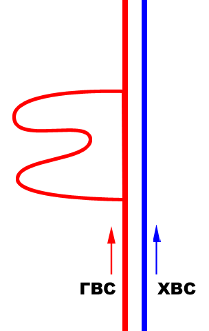

Evgeny79 Гуру
Вот так полотенцесушитель приваривается к стояку горячей воды.
Kuklus Продвинутый форумчанин
| Да беда в том что у нас горячая вода не всегда сразу идет пока спустишь минут 5, поэтому он часто будет холодним стоять |
