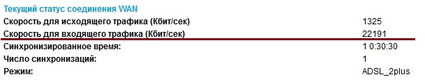

Vitall2005
СообщениеДобавлено: Сб 18-01-14 : 21-06    Заголовок сообщения: Ответить с цитатой
Это называется скорость на порту, я просил чтобы поставили без ограничений, для ADSL 2+ это 24 мегабит/с у меня линия тянет чуть меньше.

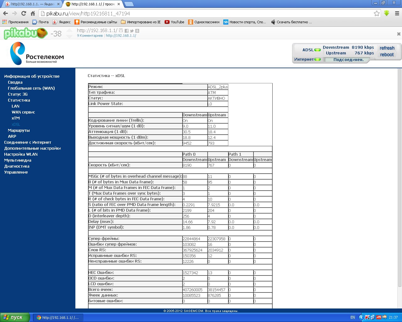

jamov
СообщениеДобавлено: Пн 20-01-14 : 22-16    Заголовок сообщения: Ответить с цитатой
Kivin248
СообщениеДобавлено: Пн 20-01-14 : 22-39    Заголовок сообщения: Ответить с цитатой
jamov писал(а):
Судя по скрину (это же скрин, да?), уже ничего...
P.S. Раньше было много спецов по линиям ADSL, в связи с тем, что большинство перешло на оптику, таких не осталось...
Так что, кроме техподдержки, обратится Вам не к кому, кстати, мне ТП подняла скорость на порту до максимально-устойчивой, за что им (ТП) великодушное мерси!

СообщениеДобавлено: Вт 21-01-14 : 08-16    Заголовок сообщения: Ответить с цитатой
jamov писал(а):
Подскажи если разбираешся в этом,что может моя линия?
Скрин очень маленький, ничего не могу разобрать.

СообщениеДобавлено: Вт 21-01-14 : 15-13    Заголовок сообщения: Ответить с цитатой
jamov
Значит по вашим характеристикам линии не может быть выше скорость ибо будут разрывы.
Оно таки так и есть наверное Smile
Но вот данные то остались Smile
Так что уважаемый jamov в связи с тем что скрин ваш не выдерживает критики по смотрибельности - почитайте и сравните с тем что у вас - думаю понимание момента придет
общее понимание
http://www.adslclub.ru/new/02/01/08.html
конкретика
http://www.adslclub.ru/new/man/spec/drops
раздел по проблемам
jamov
СообщениеДобавлено: Вт 21-01-14 : 19-33    Заголовок сообщения: Ответить с цитатой
Vitall2005 писал(а):
Вот что то вроде получилось увеличить.

jamov
СообщениеДобавлено: Вт 21-01-14 : 19-34    Заголовок сообщения: Ответить с цитатой
PILOT
Матёрый
СообщениеДобавлено: Вт 21-01-14 : 20-39    Заголовок сообщения: Ответить с цитатой
jamov
Ваша линия вряд ли сможет больше.
Хотя, большем затухании, у меня на адсл было 11/1, если я правильно помню.[/quote]
Vitall2005
СообщениеДобавлено: Вт 21-01-14 : 20-51    Заголовок сообщения: Ответить с цитатой
Линия действительно плохая, можно попробовать до 10 мегабит поднять (если на вашем DSLAM есть такой профиль), 12 думаю смысла ставить нет, если и поднимется то лагать будет сильно, попробуйте вызвать спецов на дом, пусть проверят линию. У меня когда то были сильные проблемы со связью, оказалось дело в "воздушке", поменяли кабель от столба до дома и все стало нормально.
