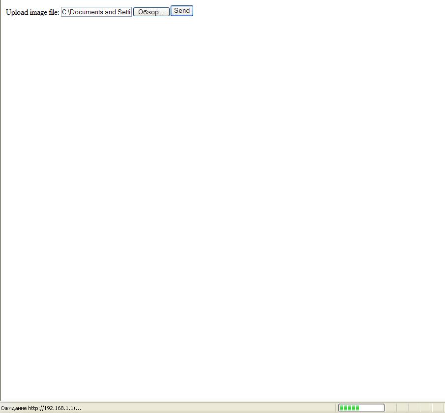

СообщениеДобавлено: Пт 5-04-13 : 16-22    Заголовок сообщения: Неудачная прошивка 5633 NE Ответить с цитатой
При попытке прошить модем,после того как строчка прогресса уже дошла до конца и страница должна была загрузиться прошло около 3 часов. Пришлось выключить модем. Сейчас модем не раздает ip вида 169.ххх.ххх.ххх. При настройке ip вручную и открытии страницы 192.168.1.1 появляется окно выбора прошивки, после выбора и нажатия кнопки send строчка прогресса в Internet Explorer'e доходит до середины и стоит на месте (ждал 2-3 часа несколько раз), в Chrome строка загрузки доходит до 100% и точно также стоит.
После этого приходится снова выключать питание и потом история повторяется.
Помогите разобраться в данной проблеме.
1) может быть не те прошивки лью?
2) как узнать нужную прошивку?
модем Annex A на чипе Realtek

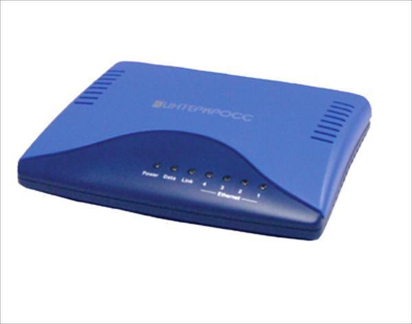

xrust666
СообщениеДобавлено: Пн 8-04-13 : 10-57    Заголовок сообщения: Ответить с цитатой
ну внешне он другой (фото во вложении), прошивки из той темы я пробовал не получается
