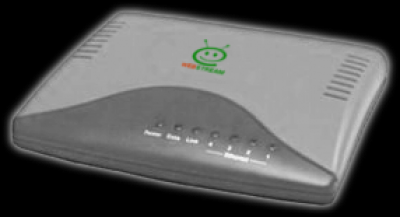

Есть мопед Интеркросс 5633NE (4 порта) чип внутри Realtek RTL 8671 Annex A от вебстрима подскажите, какой прошивкой можно прошить?
Заранее спасибо.

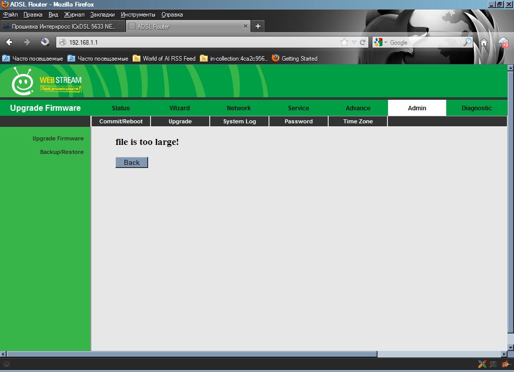

SeJay писал(а):
вот ей шил. работает нормально Intercross 5633NE(realtek).img
заполучил такое сообщение:

Вернее всего будет вскрыть такой модем (под каждой резиновой ножкой по винту, всего 4) и посмотреть на микросхемы. А потом уже шить. Мне на днях притащили с Realtek'ом 8671. Насколько я понял из интернета, это то же самое, что и Realtek 8671P.
"Планетовские" ADE-4400 и "однопортовые с ADE-3400" прошиваться в него отказались.
А вот указанная выше Intercross 5633NE(realtek).img — завелась.
Работают и прошивки якобы от Acorp'а, но полностью переписанные sfstudio, самая свежая из них — это Acorp-LAN410-1.10.4.RU.19052009.img .
Acorp-LAN410-2.xxxxxx прошивать не нужно, они не для этих модемов!
А если наклеить радиаторы, работать со снятой крышкой, да ещё и засунуть его в системник под корпусный вентилятор — работает изумительно Smile
