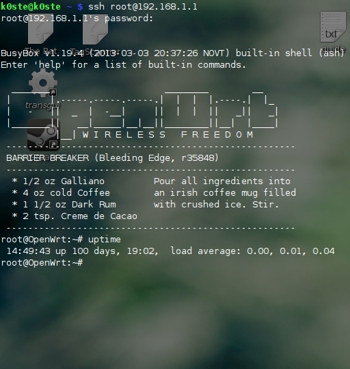

k0stE Гуру
dab, тебе мож OpenWRT из транка собрать с нужными пакетами?
А у моего юбилей, 100 дней аптайма
