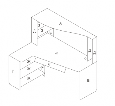

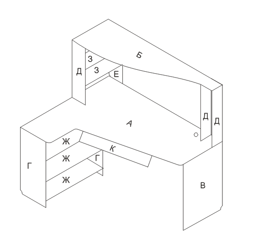

Для этого надо не пожалеть 1 вечер на освоение PRO100.
Я вообще файл в Кореле им притащил, но оказалось, что раскройщику достаточно и распечатаных чертежей. Из-за стоимости (за шт.) на месте заменил мелкие незначащие внутренние радиусы на скосы. Smile
woddy писал(а):
ДВП толщиной не менее 25мм есть в свободной продаже?
Делал из обычной ЛДСП (по раскладке - одного листа хватит с запасом), просто в конструкцию заложил элементы прочности в виде дополнительных полок. Опираюсь полным весом - ничего не прогнулось за почти 4 года.
Некоторые заложенные элементы на практике оказались лишними - выдвигающаяся полка под клаву и стойка под CD (как в статье по ссылке).
