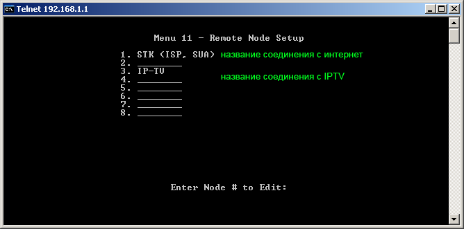

// iptv не требует второго маршрутизируемого соединения, это же просто мультикаст
// тебе нужно не два соединения, а два PVC: один - PPPoE с NAT, второй - чистый мост Bridge и всё. никакой маршрутизации
// настраивается только через телнет. конкретно здесь на картинке номер 8 видно два PVC. Ищи аналогию в своём модеме.

				Два PVC и имел ввиду под двумя соединениями
// модель с 2009 года не изменилась, подходить должна эта инструкция (номер PVC свои), либо через веб-интерфейс - WAN-More Connection
// в противном случае обращайся в поддержку zyxel |
