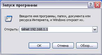

  1. Запустите вкладку Выполнить через меню ПУСК . Далее в появившемся окне введите команду: telnet 192.168.1.1 и нажмите OK .
    Рисунок 1

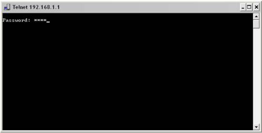

  2. Введите пароль, по умолчанию: 1234 и нажмите Enter на клавиатуре.
    Рисунок 2

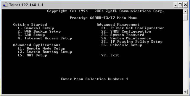

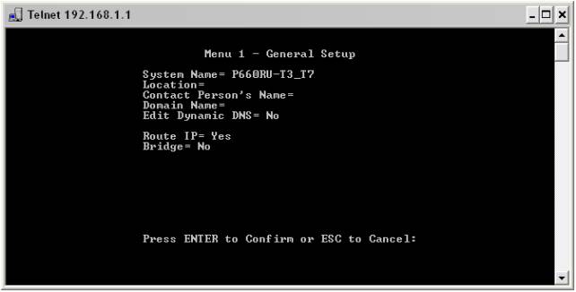

  3. В Главном Меню модема ( Main Menu ) выберете пункт меню 1.
    Рисунок 3
    В пункте меню 1 сделайте настройки, как показано на рисунке 4. Переход между строками меню осуществляется с помощью клавиши Enter или стрелок, параметр меняем с помощью клавиши Пробел.
    Рисунок 4
    После того как выполнены все настройки, спускаемся до конца страницы с помощью клавиши Enter , с сохранением параметров и выходим в главное меню.

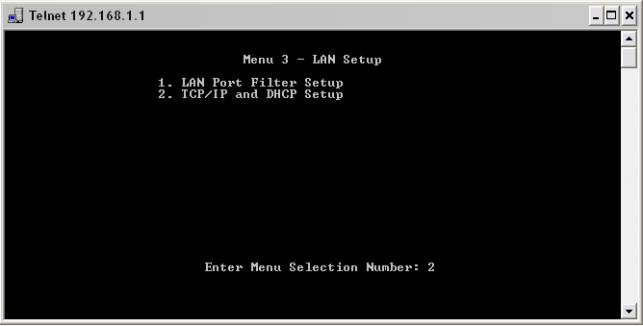

  4. Зайдите в пункт меню 3 и затем, в подпункт 2.
    Рисунок 5

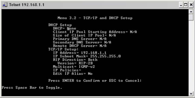

    В пункте меню 3.2 необходимо выполнить настройки, как показано на рисунке 6.
    Рисунок 6
    Нажатием ENTER сохраняйте пораметры настроек.

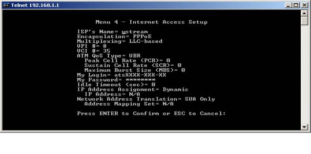

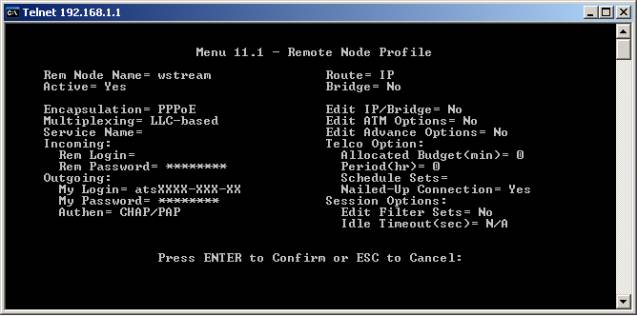

  5. В пункте меню 4 сделайте настройки, согласно рисунка 7.
    В поля My Login и My Password Вам необходимо ввести Ваш логин и пароль из листа регистрации.
    Рисунок 7
  6. Далее зайдите в пункт меню 11, подпункт 1.
    Рисунок 8
    В пункте меню 11.1 необходимо выполнить настройки, как показано на рисунке 9.
    Рисунок 9

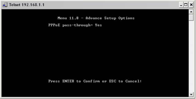

  7. После установки в Edit Advance Options значения Yes и нажатия Enter переходим в пункт меню 11.8, которое настраиваем, согласно рисунка 10.
    Рисунок 10
    Для принятия настроек нажимаем Enter и снова возвращаемся в пункт меню 11.1. С помощью Enter спускаемся до конца страницы и сохраняем настройки.

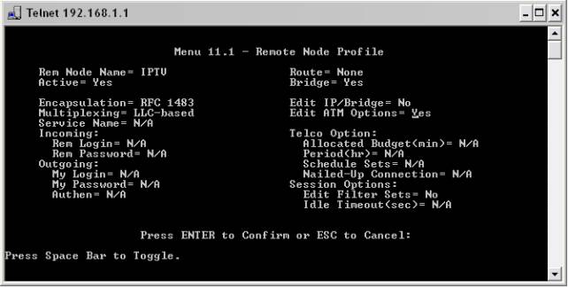

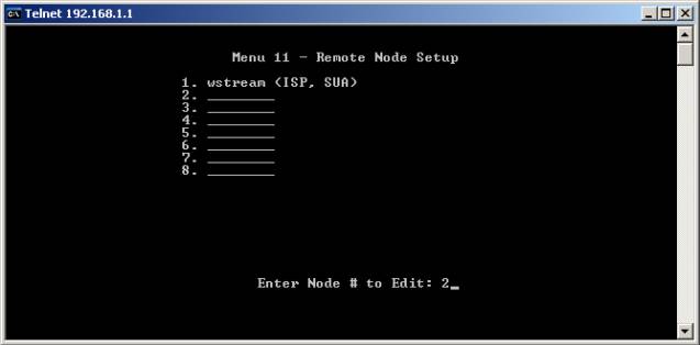

      1. Для настройки модема для IP - TV зайдите в пункт меню 11.2.
        Рисунок 11
        В пункте меню 11.2 настройки делаем согласно рисунка 12.
        Рисунок 12

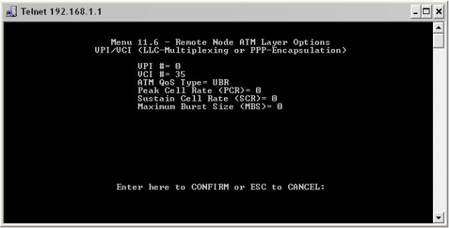

      2. После установки в строке Edit ATM Options значения Yes переходим в пункт меню 11.6, где делаем установки согласно рисунка 13.
        Рисунок 13

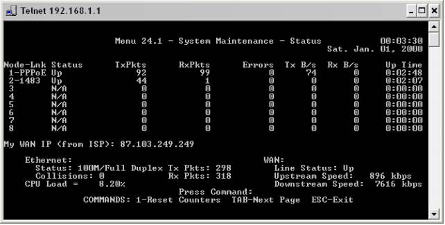

      3. Если настройки на модеме выполнены верно, то в пункте меню 24.1 в колонке Status в строках 1 и 2 будет стоять значение Up , как показано на рисунке 14.
        Рисунок 14
