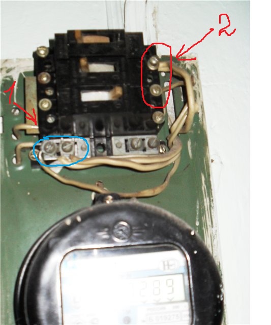

вот фото счётчика..
как я понял один рубильник с заземлением нужно отключить какой.. ?

Хм, это не фото счетчика, это фото пакетников, выключающих напряжение по группам в твоей квартире.
Если подключено правильно, то один из этих проводов подает фазу в твою квартиру через пакетники , нулевой провод идет всегда без прерывания. Провода заземления здесь вообще не видно, это должен быть провод просто прикрученный на болтик к корпусу ( металлическому основанию щитка), хотя иногда некоторые электрики делают землю замыкая провода ноль и земля перемычкой. Это тоже неправильно.
По этому фото нихрена не понять, видно что проводка старая, алюминиевая и всё, трудно что-то посоветовать.
Дружище, вызови электрика, мой тебе совет, похоже ты, вообще не понимаешь в этом. Может друг там, сосед какой шарит, а то натворишь делов, подключишь сам неправильно и под полной нагрузкой ( 3 конфорки, духовка) спалишь всю проводку.
Не факт. Это земля всегда без прерывания идет( а ей оно зачем?), а вот ноль обычно подключают с автомата. И очень редко ноль берется из общей шины..
Хотя..судя по фото, тут как раз тот самый редкий случай.
Синим цветом обозначена нулевая шина(общая)
Цифра 1-это подходящая фаза из счетчика
Цифра 2-это отходящие фазы, идущие в твою квартиру.
Сказано это примерно, на вскидку, могу ошибаться...надо смотреть на месте.

skiv
СообщениеДобавлено: Ср 23-05-12 : 18-17    Заголовок сообщения: Ответить с цитатой
Даймон, я почему-то всегда был уверен, что фазу прерывают через пакетник, а ноль берется из общей шины. Ну а как, щелкнул пакетником - ковыряйся с оголенными проводами, фаза то прервана.
Не? Shocked
Даймон
Полный ламер
СообщениеДобавлено: Ср 23-05-12 : 18-36    Заголовок сообщения: Ответить с цитатой
Ну в принципе если автоматы обычные, то ноль можно брать и из общей шины. А вот если автоматы дифференциальные, то ноль обязательно должен идти через эти самые автоматы.
Обычные автоматы сейчас ставятся довольно редко.
Ну а так ты прав в общем то.
Oleg_nsk
СообщениеДобавлено: Ср 23-05-12 : 18-49    Заголовок сообщения: Ответить с цитатой
только что на фото явно не сейчас поставлены
skiv
СообщениеДобавлено: Ср 23-05-12 : 18-59    Заголовок сообщения: Ответить с цитатой
Даймон
, я не проффи-электрик, так нахватался везде по работе на отделке, но понимаю, что дифавтоматом или УЗО тут и не пахнет. Very Happy
Ну да. Так и есть.
По фото в общем нет смысла гадать что, куда и откуда. Это все смотрится на месте
skiv, ну я тоже собственно не такой уж крутой профи..
