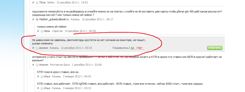

antonvvv писал(а):
хотел хотябы услышать ПИК при включении,но неуслышал и моник ничего непоказывает
Ты не первый. В комментах к этой мамке на DNS уже было что-то подобное. Возможен брак материнки.

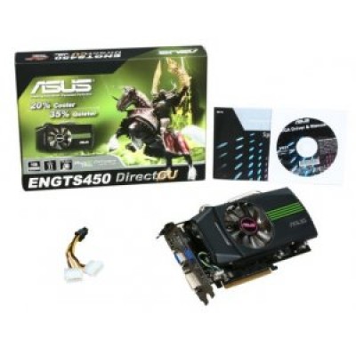

питание от шлейфа к видео есть?
_ka
СообщениеДобавлено: Чт 8-03-12 : 02-26    Заголовок сообщения: Ответить с цитатой
Вот такой кабель должен подключаться к видео.
Я так понял - мать включается, вентиляторы работают, нет эффекта на мониторе правильно?

antonvvv
СообщениеДобавлено: Чт 8-03-12 : 03-01    Заголовок сообщения: Ответить с цитатой
_ka
Да винтеляторы крутятся,но монитор как-будто выключен(он 100% включен).Видяха вставлена в слот и кней подключен провод идущий из блока,а тот,что на фото на сайте недали,он от видюхи куда должен подключаться?

Капец,ты от блока питания к видяхе подключил провод питания(два провода)
Видяха встроеная есть?втыкай туда,хотя проблема не в этом Very Happy

Luke_Skywalker
СообщениеДобавлено: Чт 8-03-12 : 10-13    Заголовок сообщения: Ответить с цитатой
_ka
raidn
доп питание к видюхе на фотках подключино, так что проблема не в этом.

JASJAS
СообщениеДобавлено: Чт 8-03-12 : 17-21    Заголовок сообщения: Ответить с цитатой
Разъём доппитания к видео должен быть чёрного цвета, вроде бы?
