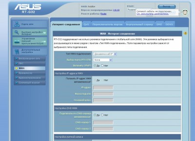

Добрый вечер.
та же самая беда с модемом и роутером.
Есть модем Zyxel P660RTE, тип настройки выбран роутинг, модем соединение устанавливает, через патч-корд подключен к компьютеру.
Сейчас родители приобрели себе роутер ASUS RT-G32, который необходимо настроить для организации раздачи wi-fi.
В техподдержке Ростелекома предлагали настроить на роутере тип соединения бридж, а на асусе поднять PPPoE, но асус не смог установить сессию, при создании ярлыка на компьютере, тоже выдает ошибку 678.
Второй вариант, на модеме настройки оставить как они есть, в режиме роутинг, а вот асус просто подключить wi-fi, но тоже не работает.
Очень сильно буду благодарна, если пошагово подскажете какие настройки необходимо сделать на роутере?в какие пункты зайти и что прописать?
http://s2.ipicture.ru/uploads/20131101/Ir7kOOgO.jpg
http://s2.ipicture.ru/uploads/20131101/i6pkiTSS.jpg

гимп
СообщениеДобавлено: Пт 1-11-13 : 23-07    Заголовок сообщения: Ответить с цитатой
Гордик
какой адрес веб интерфейса у модема и маршрутизатора?
Гордик
СообщениеДобавлено: Пт 1-11-13 : 23-28    Заголовок сообщения: Ответить с цитатой
и у модема, и у роутера 192.168.1.1, возникает ошибка иногда "конфликт ip-адресов" и тогда роутеру присваивается ip 192.168.1.2
гимп
СообщениеДобавлено: Пт 1-11-13 : 23-44    Заголовок сообщения: Ответить с цитатой
DHCP активно и на модеме и на маршрутизаторе?
Гордик
СообщениеДобавлено: Сб 2-11-13 : 00-43    Заголовок сообщения: Ответить с цитатой
где это можно посмотреть в настройках роутера и модема?

1.Не верьте РТК, в т.ч. техподдержке - гнилая контора...
2.А прочесть мои предыдущие и постараться понять? Это предпочтительней, чем бессознательно тыкать "патч-кордами"...Wink
3.Если п.2 не исполним, то приведите, плз, параметры настройки модема (по LAN, по WAN не интересно, если Интернет есть) и сетевой ПК в исходном варианте, без ASUS RT-G32.
4.Затем пошагово подключим ASUS RT-G32, пока выходные... Wink

Гордик
СообщениеДобавлено: Сб 2-11-13 : 15-54    Заголовок сообщения: Ответить с цитатой
Всем спасибо за помощь, все работает. Respect
Всего-то надо было настраивать роутер хорошенько выспавшись и всего лишь поменяв его ip на 192.168.100.1
Благодарю за помощь! preved dance oop
