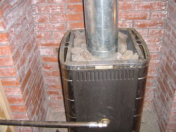

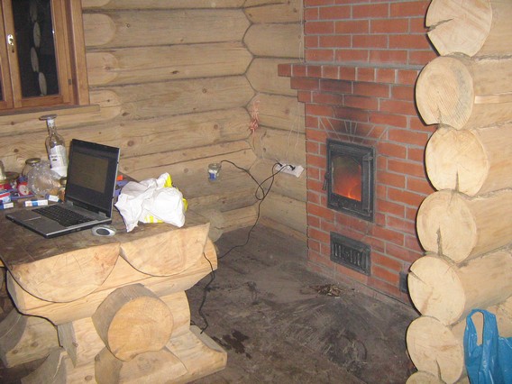

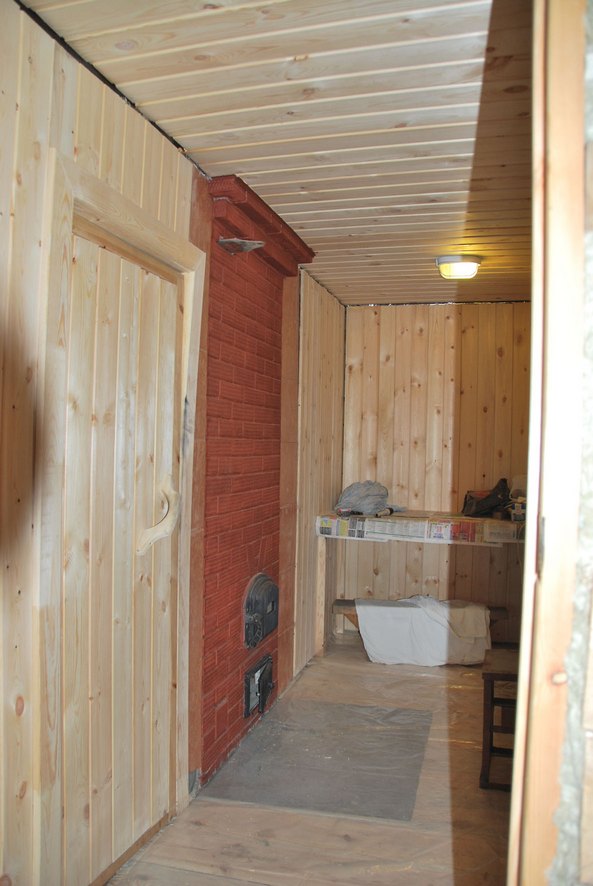

Вот образцы небольших печек для семейных бань. Эти печи несут функции не только парообразования, но и обогревают все здание бани + готовят горячую воду. В качестве примера, фото "Что было" вместо первой печи. Хваленый Термофор прогорел за три месяца и только случайность спасла баню от полного выгорания...
