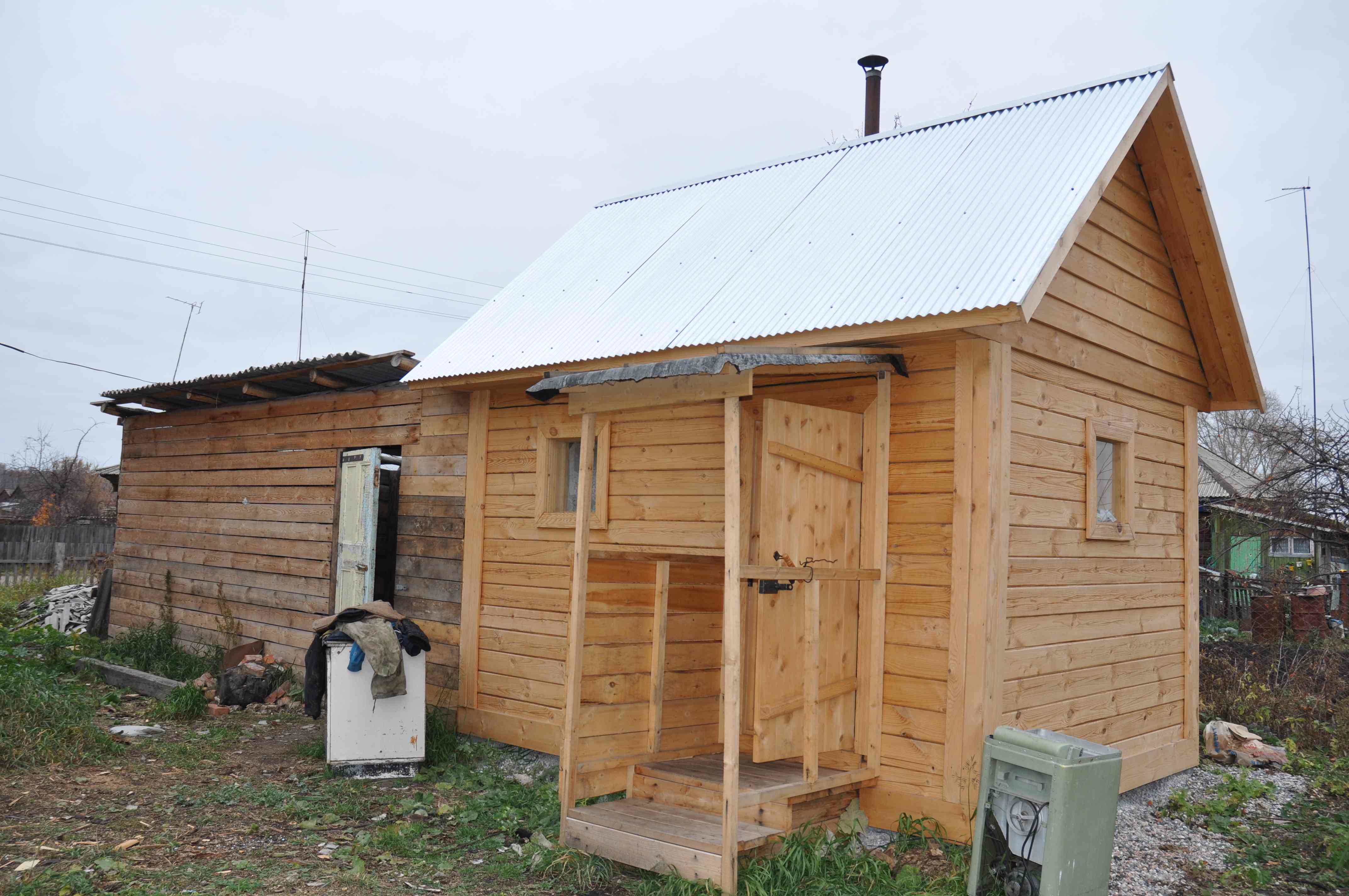

Вот баня 3х4 .
Заказывали в одной конторе за 140т.р Фундамента практически нет. Отсыпано щебёнкой и положены небольшие плиты.За 50 т.р строить баню просто смешно,если вагонка внутри и печь стоит под 40 тысяч,не говоря уже о фундаменте и покрытие крыши.
Фото из нутри:
Ничем не обшито,правда брус строганый.

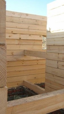

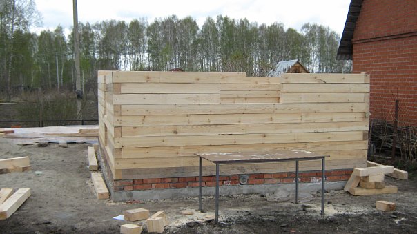

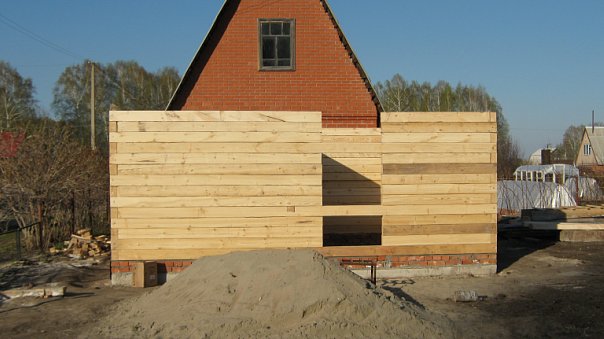

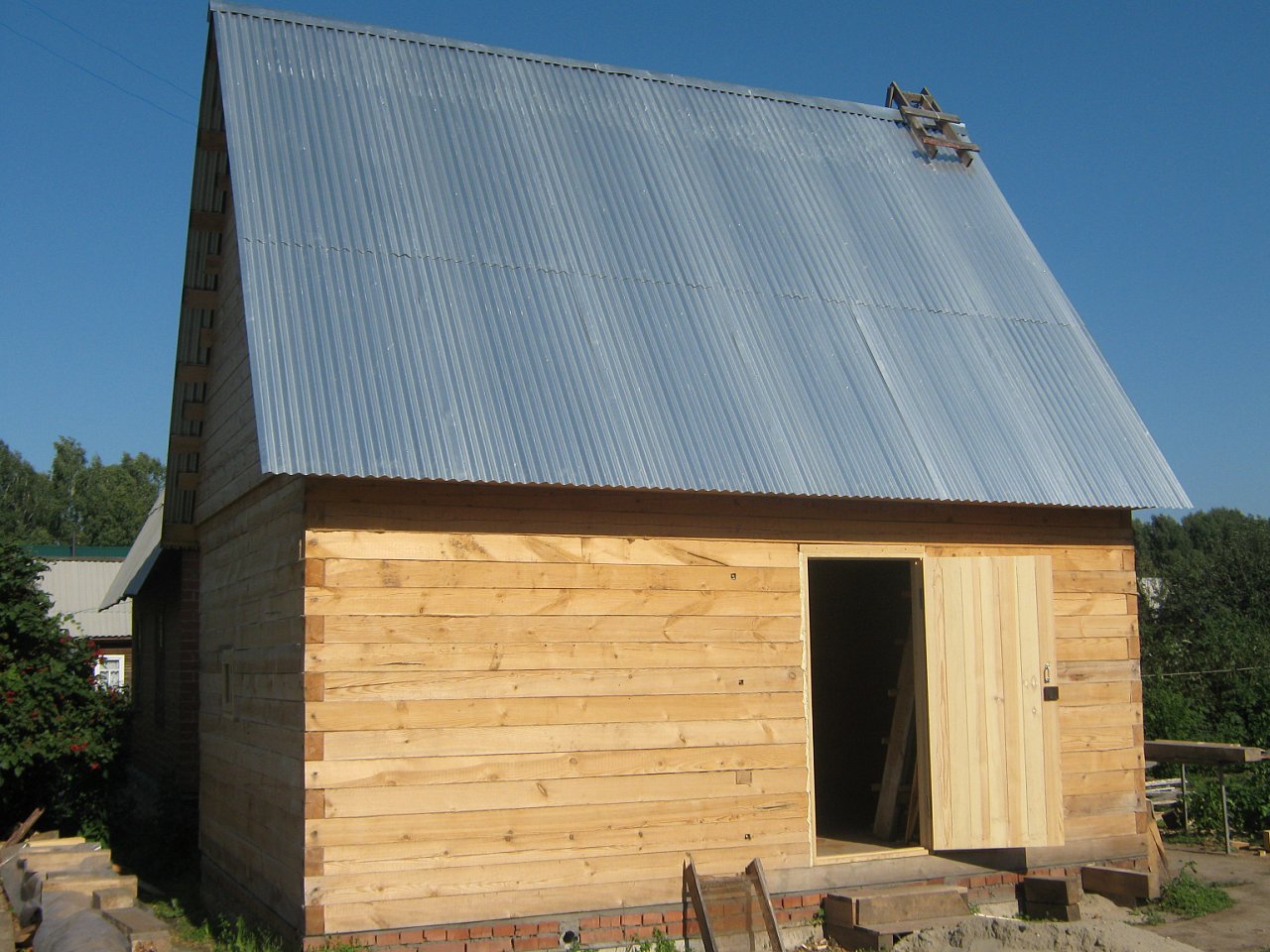

Скажите как скинуть сюда фотки большогшо размера ,завтро скину фотки своего детища!
строили в 2ем с папой!
ушло примерно 250-350
размер 6 на 4

Chaos

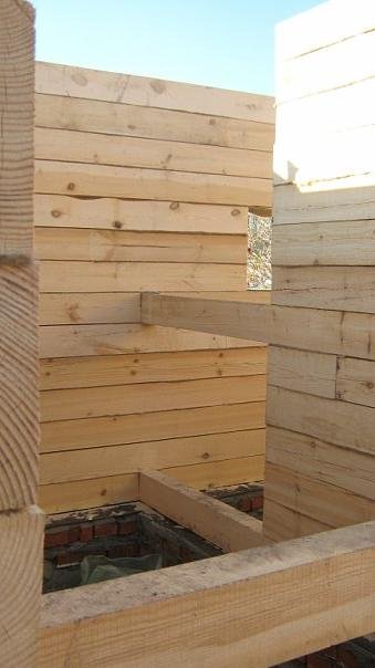

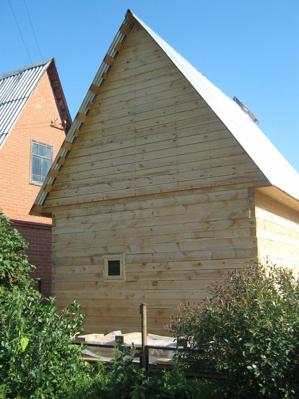

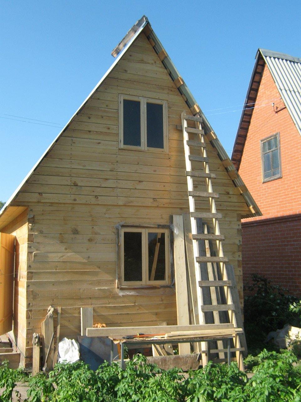

СообщениеДобавлено: Вс 22-01-12 : 23-41    Заголовок сообщения: Ответить с цитатой
3uu
 Размер файла:  286.56 KB
 Просмотрено:  168 раз(а)
 Размер файла:  234.64 KB
 Просмотрено:  159 раз(а)
 Размер файла:  220.52 KB
 Просмотрено:  147 раз(а)
Chaos
СообщениеДобавлено: Вс 22-01-12 : 23-43    Заголовок сообщения: Ответить с цитатой
Сечас все обделано вагонкой!палок и стульчик сделали!
в этом году будим на 2 этаже делать! и виранду пристраивать!
в одном месте лоханулись!(по неопытности)надо было на 2-4 ряда бруса выше делать чтоб больше второй этаж был!
а так супер!
парилка + переодевалка + зал + второй этаж + виранда!
все сделано самими и фундамент и все работы по дереву!
кстати строил в кольцово!
тс ты с кольцово?
