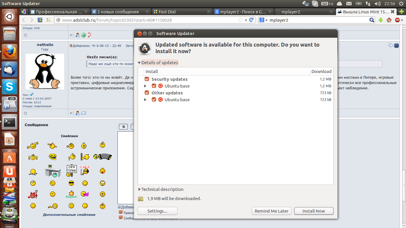

СообщениеДобавлено: Чт 6-06-13 : 23-02    Заголовок сообщения: Ответить с цитатой
ага )
Вообще Debian надо юзать. )
Минт на distrowatch первое место по популярности, интересно почему.
 Размер файла:  236.94 KB
 Просмотрено:  435 раз(а)
