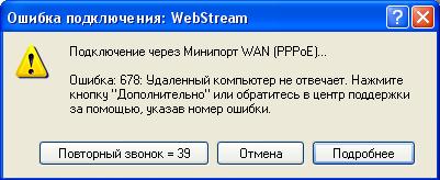

Я 2 раза уже настраивал по той ссылке--облом, не получается настроить!!
Выдает токую хрень :

Хмм
попробуй в сетевых настройках установить фиксированный IP
тот который давали тебе в листе регистрации.
Когда то устанавливал бриджем была подобная проблема. По моум как то так решал ее.

сколько компов и других устройств подключено к модему?
Вовчик
СообщениеДобавлено: Пн 19-03-07 : 22-55    Заголовок сообщения: Ответить с цитатой
Только мой, больше ни кого!

Вовчик
значит не прописано 8/35. долби 062
ЗЫ надеюсь файерволов никаких не стоит????

Ну стоит "Касперский интернет сикьюрити",
СообщениеДобавлено: Пн 19-03-07 : 23-18    Заголовок сообщения: Ответить с цитатой
Вовчик
выруби нафик. очень может блокировать

Ну роутере же работает 8/35 , ну всмысле у меня на PVC-1 стоит щас 8/35 !
СообщениеДобавлено: Вт 20-03-07 : 12-03    Заголовок сообщения: Ответить с цитатой
если режим роутер работает, а бридж нет - то 100% проблема в файерволах
ЗЫ после перевода в режим брижд с компа не сможешь зацепиться в течении 15-20 минут. это нормально.

ВОТ! woddy наконец-то и озвучил ту фишку, до которой мало кто допирает - что бридж на Huawei сразу не цепляется, надо тупо делать попыток переподключений - 9999, и пауза - 1 сек. НО: я кажется нашел выход. Какой - см по соседству.
