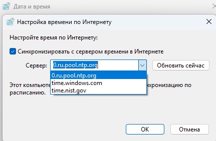

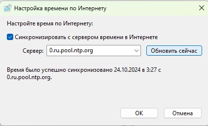

СообщениеДобавлено: Чт 24-10-24 : 03-26    Заголовок сообщения: Ответить с цитатой
Кстати, с буржуйскими серверами перестало синхронизироваться. Впечатал Российский
0.ru.pool.ntp.org
СообщениеДобавлено: Чт 24-10-24 : 11-45    Заголовок сообщения: Ответить с цитатой
Обратил внимание, что на компе и ноуте стало показывать разное время и не совпадающее с радио и телевизором. Посмотрел, что автоматическая синхронизация проводилась аж в 2023 году. 2 штатных сервера не работают (видимо из-за санкций). Вместо ноля можно использовать 1, 2 или 3
0.ru.pool.ntp.org
1.ru.pool.ntp.org
2.ru.pool.ntp.org
3.ru.pool.ntp.org

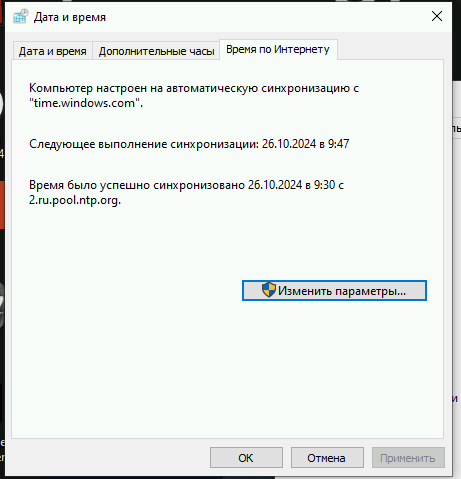

СообщениеДобавлено: Сб 26-10-24 : 13-33    Заголовок сообщения: Ответить с цитатой
он их меняет, если зайти в во вкладку Время по интерну то там будет сказано, что синхронизация прошла с указаных серверов, а в изменить параметры останутся MS сервера
Скорее всего никто из индусов писавших код, никогда не мог подумать, что это может не работать Smile
