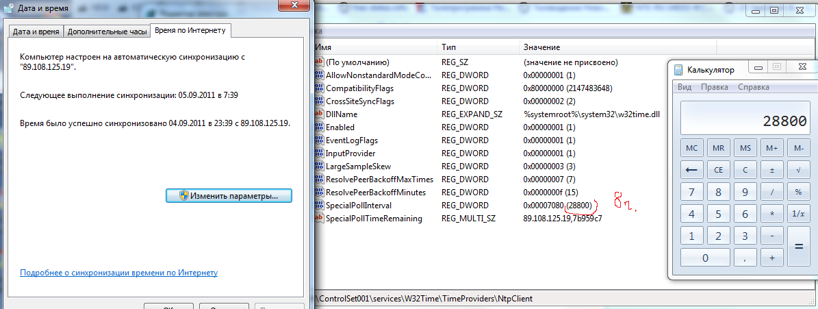

sog Гуру
Это Вам не линупс. Тут все просто
HKEY_LOCAL_MACHINE \ SYSTEM \ ControlSet001 \ Services \ W32Time \ TimeProviders \ NtpClient
Выбираем параметр SpecialPollInterval и изменяем его значение: оно должно быть равно требуемому интервалу между синхронизациями системного времени, выраженному в секундах |
nethello Гуру
| sog писал(а): |
Пока получилось. Поглядим завтра.

nethello Гуру
| Фаренгейт писал(а): |
| Кстати, также интересует ещё один момент - в вышеприведённом случае описывается настройка по времени, а есть ли вариант, чтобы соединение устанавливалось сразу после каждого включения компьютера? |
Меня, кстати тоже такой вариант ещё больше устроил бы. Может сделать проверку не раз в сутки, а раз в 8 часов например? тогда при включении компа каждый вечер заведомо пройдёт срок следующей синхронизации и комп проведёт её при включении. Щас попробую выставить.

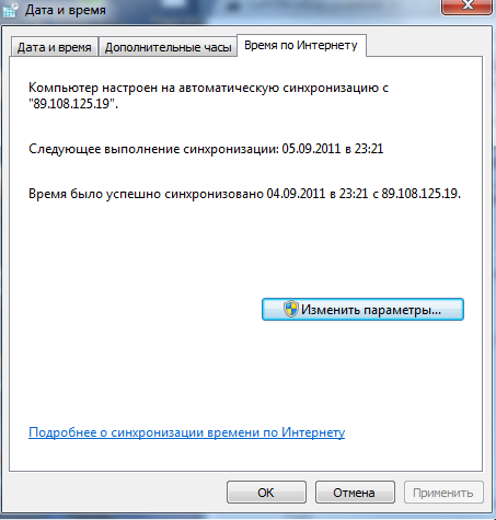

nethello Гуру
| А то, помимо этого неудобства, больше проблем от батареики нет) |
Запуск компа происходит только по F2 -неудобно. Проверка синхронизации не проходит сразу, а только через выставленное время, так как при включении счетчик времени обнуляется-тоже неудобно. Поэтому включаю пока на запуск с Линукс, а затем делаю резет и запускаюсь с Windows. Видимо придётся всё-таки ехать за батарейкой, либо на Линукс поставлю виртуалку Windows.

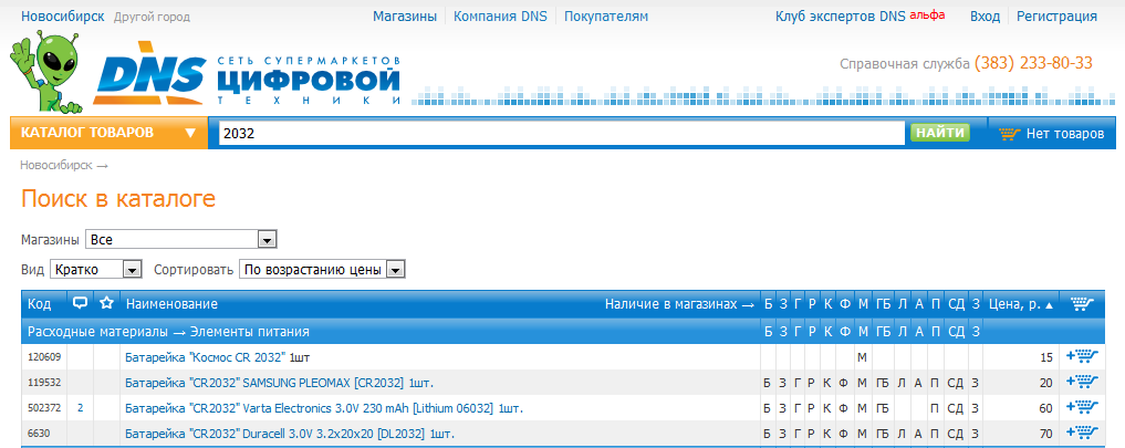

| А как узнать, какая именно батарейка нужна? |
nethello Гуру
любая из этих. но лучше подешевле. . |
