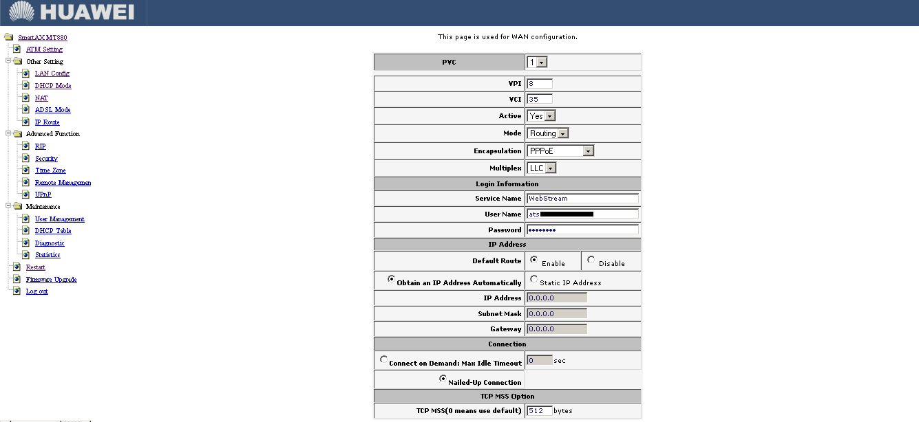

В общем, Huawei MT-880 не хочет со мной роутером. Мостом может, роутером - нет.
Пытался настроить по инструкции, прилагаю даже скрин своих исключительно правильных действий (кликабельный):
После сохранения настроек и ребута модема PVC-1 просто не поднимается (а все остальные я и так давно отключил).
Где ошибка?
// Service Name пустой попробуй

СообщениеДобавлено: Вт 5-07-11 : 20-53    Заголовок сообщения: Ответить с цитатой
Вроде работает, но удалять погодите - вдруг у меня еще вопросы будут.
