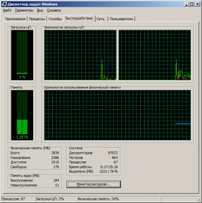

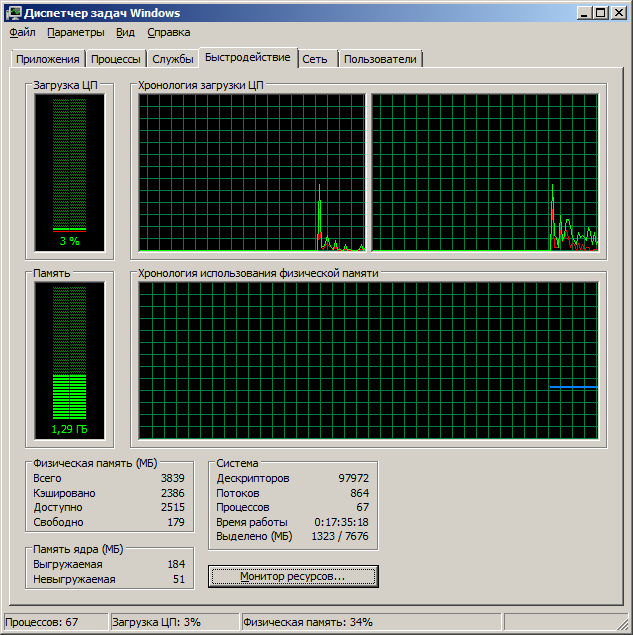

Epsilon
СообщениеДобавлено: Сб 16-04-11 : 11-38    Заголовок сообщения: Ответить с цитатой
savinto писал(а):
У меня в свойствах показывает 3,25 ГБ ОЗУ
Win7 (32), 3.83 доступно Smile
Видео - встроенное....
чипсет - nforce 8200
