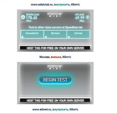

СообщениеДобавлено: Сб 1-10-11 : 12-09    Заголовок сообщения: Ответить с цитатой
Сама тема на: форум.синор.ру (Еще раз про скорость на G'PONT), напишу и здесь.
Сейчас опять позвонили специалисты из РТК, в очередной раз переспросили, что меня не устраивает (будто не знают суть моей заявки).
И.... сказали, ЧТО СКОРОСТЬ (в Бердске) И НЕ МОЖЕТ БЫТЬ БОЛЕЕ 50 МегаБИТ, т.к. на Бердск всего идет 2 (ДВА) гигабитных канала, которые делятся на всех абонентов!!!
Но почему-то при подключении про это НИКТО не обмолвился ни одним словечком (ни менеджеры, ни техники по подключению)!!! А это называется явное НАДУВАТЕЛЬСТВО (введение в заблуждение покупателя услуг, недобросовестная реклама), т.к. в рекламке, и по телефону, заявляется прямо, что внутрение скорости ГИГАБИТНЫЕ и в ДЕСЯТКИ раз больше, чем у конкурентов и т.п.
Черт, господа! Вы КРАСНЫМИ ОГРОМНЫМИ БУКВАМИ напишите, что в Бердске (на данный момент) СКОРОСТЬ БОЛЕЕ 50 МегаБИТ НЕВОЗМОЖНА!!!!!!!!!
И не надо пудрить людям мозги и делать удивленное лицо (мол, мы техники и не знаем, что там менеджеры наплели - вы работаете в одной компании, разберитесь как-нибудь между собой)!
// гы. в области местами 10 мбит на ETTH где типа 100 мбит, на некоторых терминалах аппаратное ограничение 100мбит хотя порты гигабитные и т.д. и т.п.
// там что америки ты не открыл.. в рекламе поэтому и пишут ДО скольки-то мбит/гбит и т.п.
Вы не понимаете? Если бы ваша реклама звучала так "доступ в Интернет и внутрисетевой обмен/локальные ресурсы на скорости до 50 Мбит/с" или "доступ в Интернет и внутрисетевой обмен/локальные ресурсы на скорости до 1 Гбит/с, НО БОЛЬШЕ 50 МегаБИТ МЫ ВАМ НЕ ДАДИМ" - тогда я понимаю, но у вас в рекламе последнего дополнения почему-то нет, и никак это выяснить невозможно, пока не пройдешь 10 кругов тех.поддержки. Причем эта реклама нацелена на целый город, в который ИЗНАЧАЛЬНО не планировалось обеспечивать канал под эти скорости. А это уже получается намеренный ОБМАН.
Согласитесь, такая картинка "немного" не соответствует Жи'ПОНТовой' рекламе:

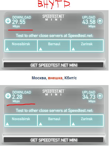

СообщениеДобавлено: Пн 10-10-11 : 11-36    Заголовок сообщения: Ответить с цитатой
У меня сложилось впечатлдение, что и в Н-ске внутрення сеть ограничена 100Мбит.
Когда только подключали - наблюдал пиковые скорости скачивания 24Мбайт/сек с внутрисети на популярных файлах, сейчас идёт ровно на 100Мбит (т.е. 10-11Мбайт/сек), причём увеличиваю количество закачек - падает скорость каждой, увеличиваю максимально разрешённое число отдающих на каждый файл - падает скорость отдачи с кадждого юзера (т.е. все мои действия по повышению общей скорости - напрасны).
И это идёт постоянно вечерами и в выходные (много наподключали и стали резать?), но ночью удалось-таки получить 14Мбайт/сек (всего с 12 юзеров). Т.е. впечатление такое, что когда-то это ограничение снимается, но в основное время действует.
Иными словами - РТК в рекламных целях вводит в заблуждение абонентов сказками про 1 Гбит внутрисети.
Может кто-то проверить и подтвердить-опровергнуть предположения?

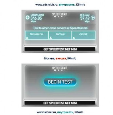

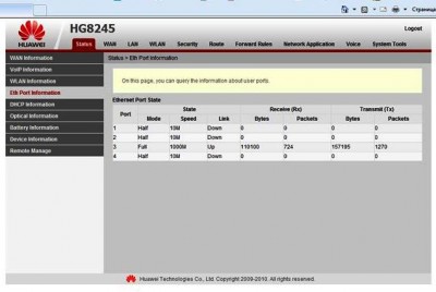

Lorika_hi
СообщениеДобавлено: Ср 26-10-11 : 15-01    Заголовок сообщения: Ответить с цитатой
Тема GPON в Бердске.
абонент ВанюшаЙа
заменили терминал , все наладилось, скорость вполне устраивает, в данный момент (по словам тех поддержки) находится в командировке, поэтому наблюдаем дальше.
А вот по поводу userpuser
Долго искали кто пустил этот слух про 50 Мбит , не смогли найти концов кроме сообщений на этом форуме и сообщения абонента на sinor
Вот только наш абонент не уточнил, что 50 Мбит и остальные замеры были сделаны подключившись через вай-фай. И консультации про скорость через вай-фай при первом посещении инженером.
Подключив же компьютер напрямую были получены следующие скрины
 Описание:  замер скорости при включенном антивируснике
 Размер файла:  24.14 KB
 Просмотрено:  451 раз(а)
 Описание:  замер скорости при выключенном антивируснике
 Размер файла:  21.87 KB
 Просмотрено:  452 раз(а)
 Описание:  на терминале подключен 1Гбит
 Размер файла:  34.79 KB
 Просмотрено:  511 раз(а)

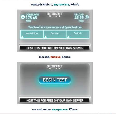

userpuser
СообщениеДобавлено: Сб 29-10-11 : 22-41    Заголовок сообщения: Ответить с цитатой
Наконец-то хотел отписаться по поводу собственно затронутой темы.
Спасибо конечно (без иронии) сотрудникам ростелеком, что наконец разобрались с ситуацией (пришли, замерили новые скорости Smile) .
Но вот только не надо из меня дурака делать.
1. То что были звонки (2 раза!!!) из вашей ТП по поводу 50 Мбит - это бесспорный факт (к сожалению я не додумался, что надо диктофон включать, на будущее учту Wink ). Была у меня еще и инсайдерская инфа по этому поводу (от человека, который там работает). Если бы проблемы вообще не существовало, вопрос решился бы в тот же день (при первом вызове ТП).
2. Замеры при первом вызове ТП так же производились САМИМ СПЕЦИАЛИСТОМ ТП Ростелеком (на его ноутбуке, и при подключении КАБЕЛЕМ!!!!!, почему-то его скрины вы не выложили?), при этом он еще звонил в свой отдел и объяснял ситуацию.
Проще всего обвинить одного абонента в некомпетентности и лжи (особенно после того как канал уже расширен Smile), чтобы остальные подумали, что все это сыр-бор на пустом месте, при этом уважения к вам это не добавляет.
