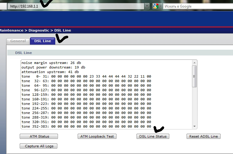

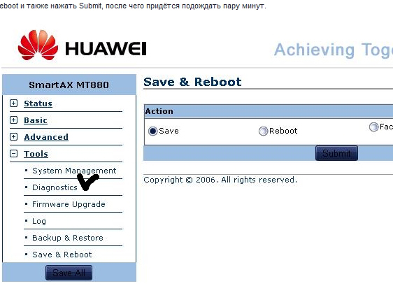

Веселая ЦвеТАКочка
Модем какой?
проделайте следующие!
статистику скопируйте и в пост

Модем HUAWEI, такую вкладку как у вас на картинке не нашла.
CompanyZ
СообщениеДобавлено: Ср 9-02-11 : 14-18    Заголовок сообщения: Ответить с цитатой
Какая марка модема, цифры?
Тут должно быть!

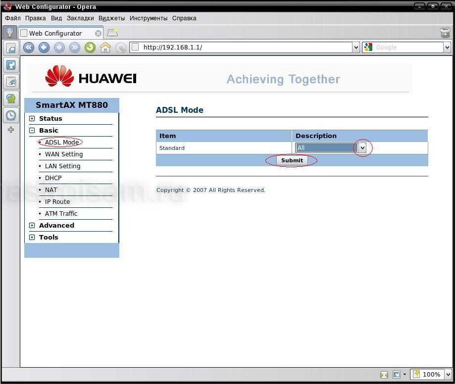

Веселая ЦвеТАКочка
у меня было не что подобное,
попробуйте поменять тип модуляции: G.DMT, ANSI T1.413, ADSL2+
насколько это возможно на SmartAX MT882u
Веселая ЦвеТАКочка
СообщениеДобавлено: Ср 9-02-11 : 17-00    Заголовок сообщения: Ответить с цитатой
А как это делать?
CompanyZ
СообщениеДобавлено: Ср 9-02-11 : 17-07    Заголовок сообщения: Ответить с цитатой
А как это делать?
Посмотрите здесь http://www.adslclub.ru/new/man/modem
