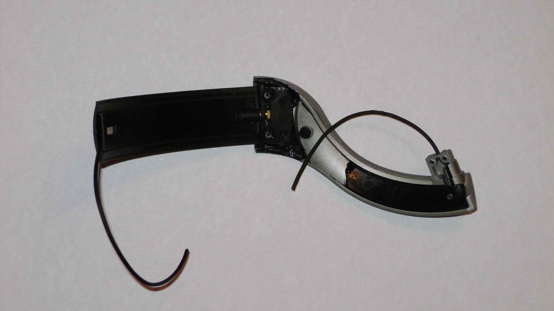

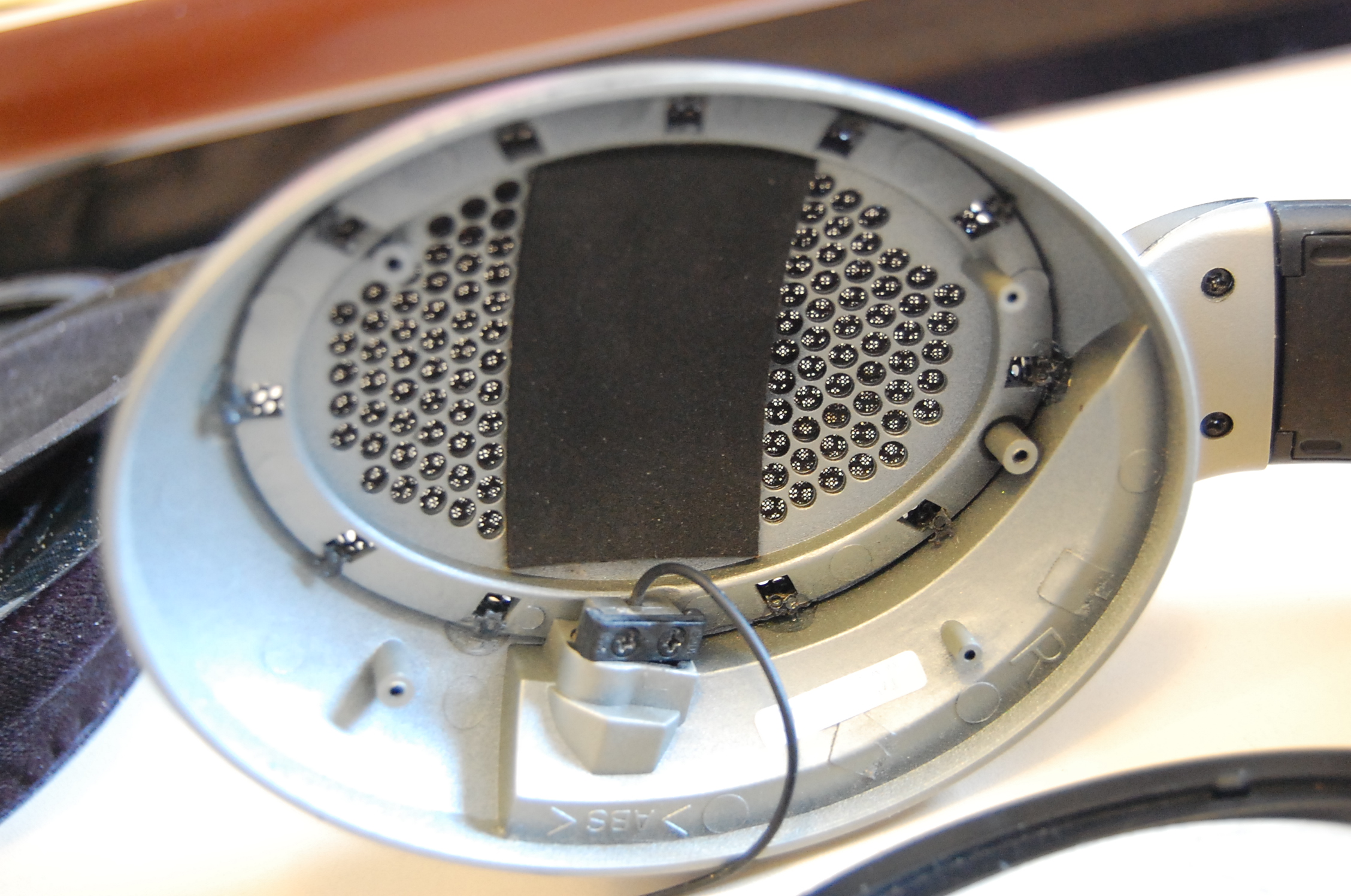

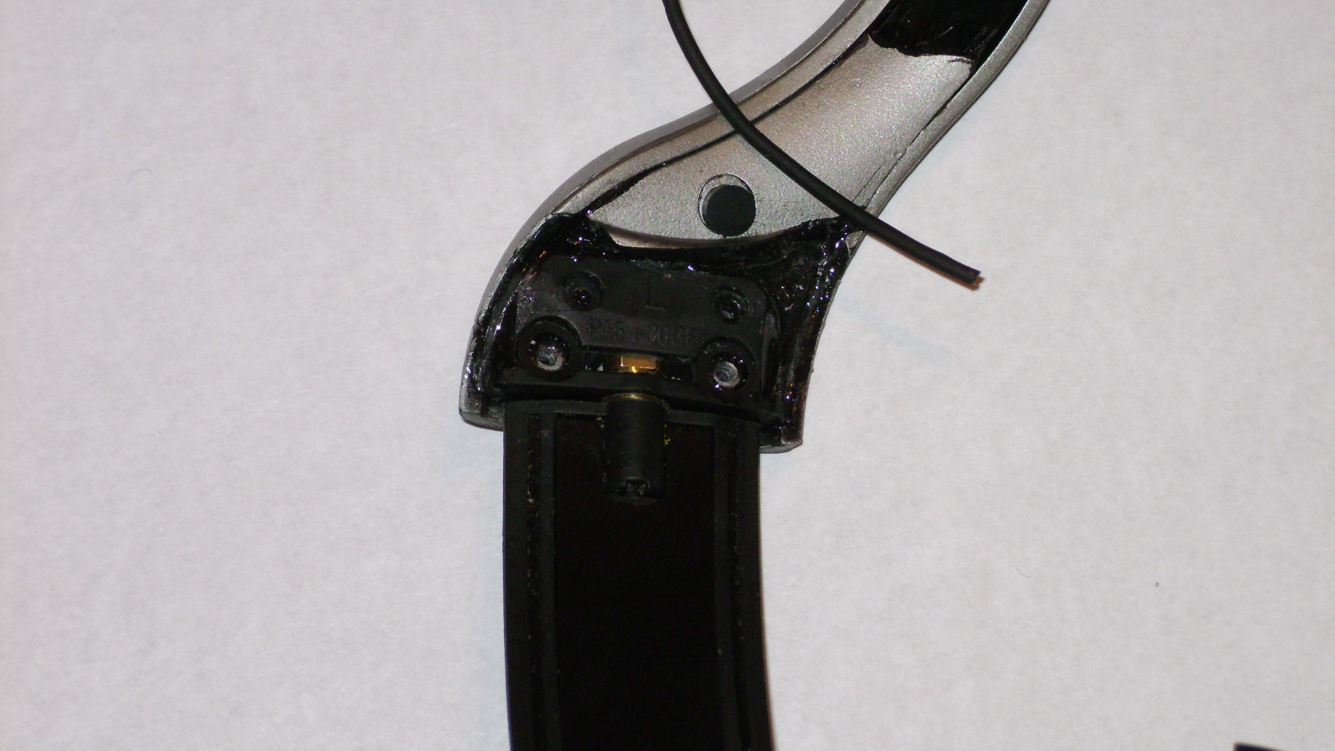

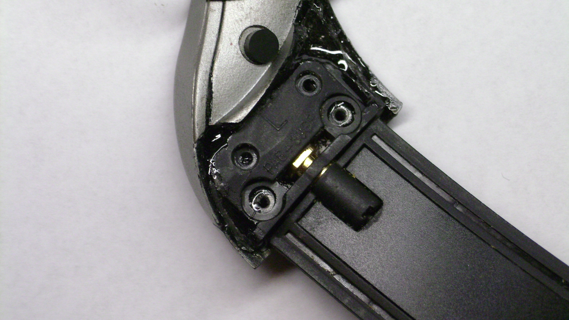

Походу уши идут на поправку, залил всё эпоксидным клеем, даже удалось сохранить подвижность направляющей, которая регулирует оголовье.
Завтра буду собирать Прошу Вас!!!

Разбери их, немного разогни пластмассу (что бы трещины открылись), влей туда дихлорэтана и разгни обратно, потом сверху намотай изоленты плотно - жить будут долго. Главное не запускай до тех пор, пока всё развалится нахер, как на фото, ибо чуть раньше можно было вообще без потерь склеить всё, внешне идельно было бы.
Если будешь клеить - всё просто, разбираешь, заливаешь те места, где трещины эпоксидкой по жирнее, сажаешь пластмасску, в которую втыкается медная втулка, потом, когда высохнет высверливаешь дырку под медную втулку, которая крепит оголовье, просовываешь провод и собираешь - хрен что отломится.

Всё скрутил, собрал, вроде нормально, жить будут. Только вот провод в оголовье, который идёт от одного уха к другому похоже быстро перетрётся, т.к. он порваный был, а целиком заменить у меня его не вышло - пришлось надставлять.
