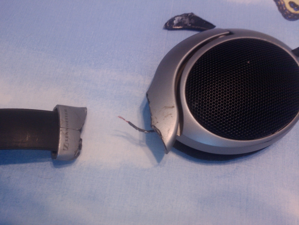

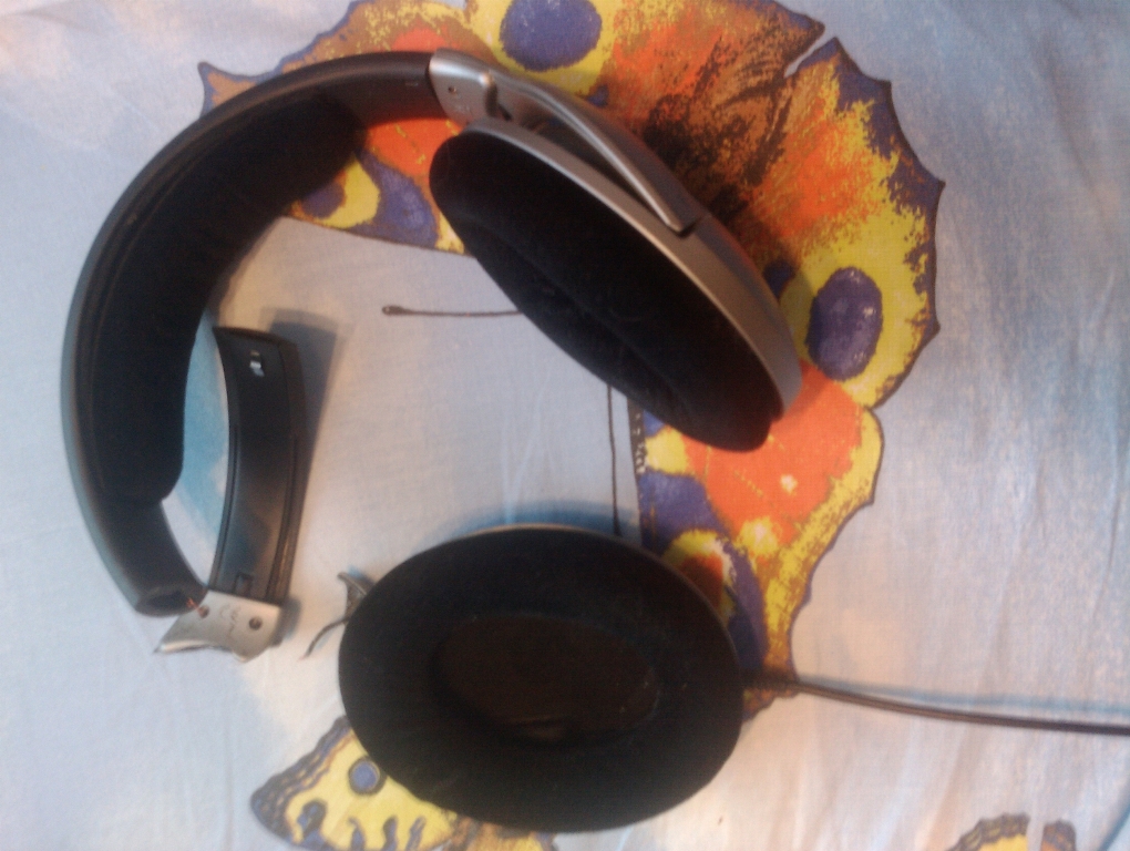

Покажи чо сломано
СообщениеДобавлено: Вт 28-12-10 : 15-30    Заголовок сообщения: Ответить с цитатой

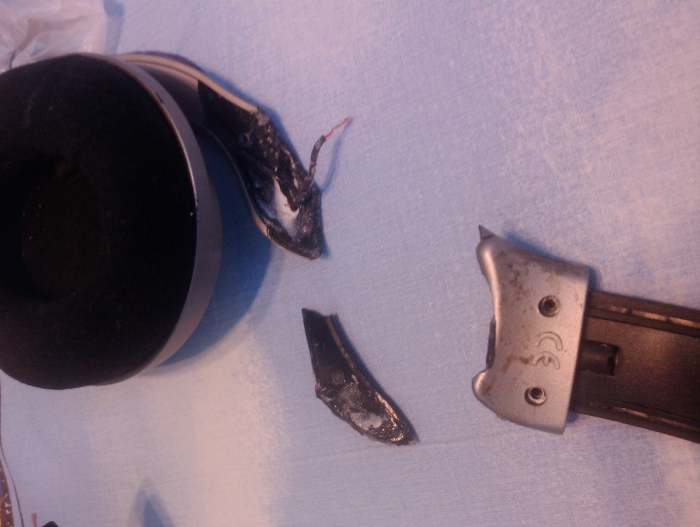

Зафотай ещё где сломано в разрезе шоб посмотреть.
Правое то живое вроде? Там винты видно, эта херня из 2 частей состоит, можно разобрать?

пятна на пластмассе от размазюкания клеем, легко отскребается.
OMEGA
m.a.r.m.a.n
СообщениеДобавлено: Вт 28-12-10 : 15-37    Заголовок сообщения: Ответить с цитатой
да, но маленькая трещина все равно есть.
ну да, все разбирается.

А я сижу, пилю те самые сломаные 555 сенхи. Думаю, удастся реанимировать lol
Вот если бы там ещё всё не было замазано супер клеем, который я отскоблил, правда. Тепер части не подходят друг к другу, образовались зазоры Mad

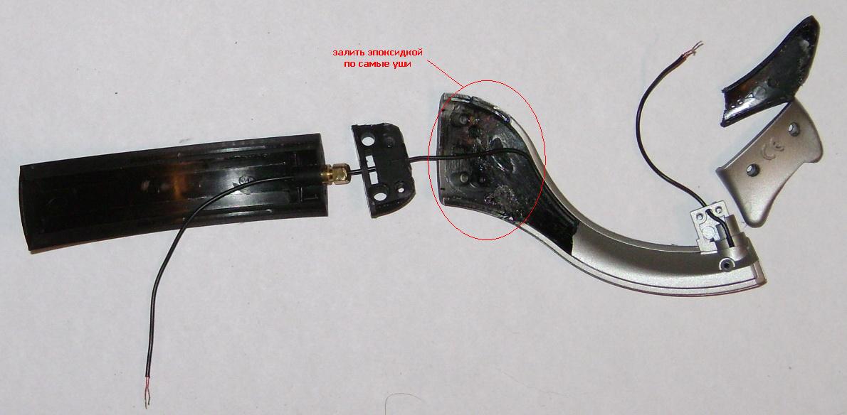

Разобрал я всё, пока не понятно, слишком конструкция мутная. Думаю надо сверху чем-то всё это скреплять, либо, если заливать эпоксидкой полностью ту херню, где всё потрескалось, то ухо перестанет вращаться.
Я думаю пока на соплях может собрать, хоть послушать. А то вдруг не понравятся, чё тогда время тратить.
На крайняк, если не выйдет ничего, пересажу динамики в филипсы 2500, всё равно хуже им не станет, звукан у них такой, что хочется незамедлительно разбить их об стену.
Собрал на соплях, слушаю. Не удивлён. Относительно хорошо играют, но не на 3К. Баса достаточно, верхов маловато. Без эквалайзера вообще не звучат, нижняя середина всё душит. Зато на голове хорошо сидят.
Если бы я отвалил за них 3К - был бы разочарован.

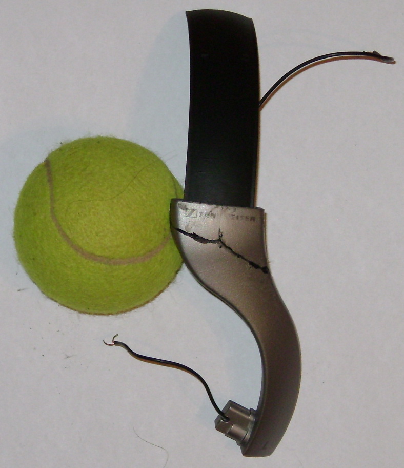

Чёто я хз как их клеить. Чтоб намертво было, надо эпоксидкой заливать. но тогда вращалка перестанет работать. Ты их юзал, как думаешь, нужна эта фича, или и так нормально будут на голове сидеть?
JASJAS
СообщениеДобавлено: Чт 30-12-10 : 01-43    Заголовок сообщения: Ответить с цитатой
Ищи клей, который растворяет этот пластик, возможно, дихлорэтан подойдёт. После чего клеить не спеша, добавляя по одному куску до полного схватывания каждого этапа. Клеи, которые цепляются только за поверхность, включая эпоксидки, вряд ли сработают.
У меня 555, здесь у кого-то на форуме купленые, с небольшими трещинками. За время эксплуатации мной трещины почти не увеличились Horoshiy Если будет в каникулы время, попробую заклеить во избежание. Если получится, расскажу.
СообщениеДобавлено: Чт 30-12-10 : 01-59    Заголовок сообщения: Ответить с цитатой
Дихлорэтан - ничего хорошего, только для не нагруженных соединений подходит (плюс, там довольно странная пластмасса - не очень хорошо растворяется им), либо по большой плоскости. Тут изначально ущербная конструкция, нагрузка на части распределяется не верно, из-за этого они трескаются и всё разваливается даже при самом аккуратном обращении, да и пластмасса наверняка не очень хорошая. Да и куски друг к другу не подходят - после клейки супер клеем им стало худо, супер я очистил, но куски не сходятся. Пока склеил на сопли дихлорэтаном, но видно что чуть нажми - и всё развалится, ибо одно ухо уже перешло ту стадию, когда можно было обойтись простой склейкой.
Эпоксидка нужна чтобы залить по самые уши всю полость, куда втыкается раздвижная штука - регулирующая оголовье.
Так сделал с 2500 филипсами, но там по проще конструкция, и полость большая - теперь не сломать, даже если специально гнуть - треснет в другом месте.
Вот где отмечено овалом, думаю собрать всё и полностью залить эпоксидкой. Но при этом она заклеит латунный шарнир (по другому - никак, если его не заливать, то верхние 2 куска в скором времени отвалятся опять и всё разлетится.
На втором ухе тоже трещины уже приличные, так что и его заливать придётся. Похоже выбора нет - не будут они больше вращаться lol

Ну тогда, скажем, паялом повплавляй разумное количество какой-нибудь арматуры металлической, с обратной стороны, конечно. Только чтоб металл утонул в пластмассе совсем. Как-нибудь крест-накрест, или зигзаги, поэспериментируй на каком-нибудь аналогичном пластике. А потом можно и эпоксидкой приличный вид придать.
Или ещё вариант - зачистить верх, сделать металлическую или пластмассовую накладку, максимально подогнав её вогнутую внутреннюю поверхность к сабжу, и наклеить сверху.
