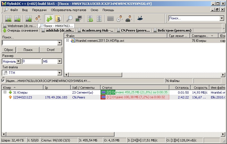

Скорость флайлинка:
roster
СообщениеДобавлено: Пн 5-03-12 : 21-03    Заголовок сообщения: Ответить с цитатой

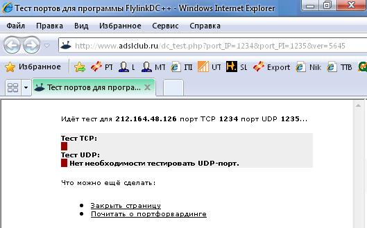

PILOT, действительно, у меня нет такой скоросте в флайлинке - буду настраивать флайлинк. Спасибо!

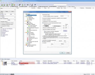

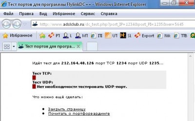

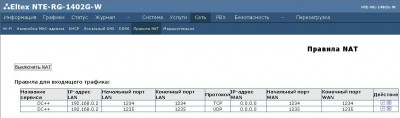

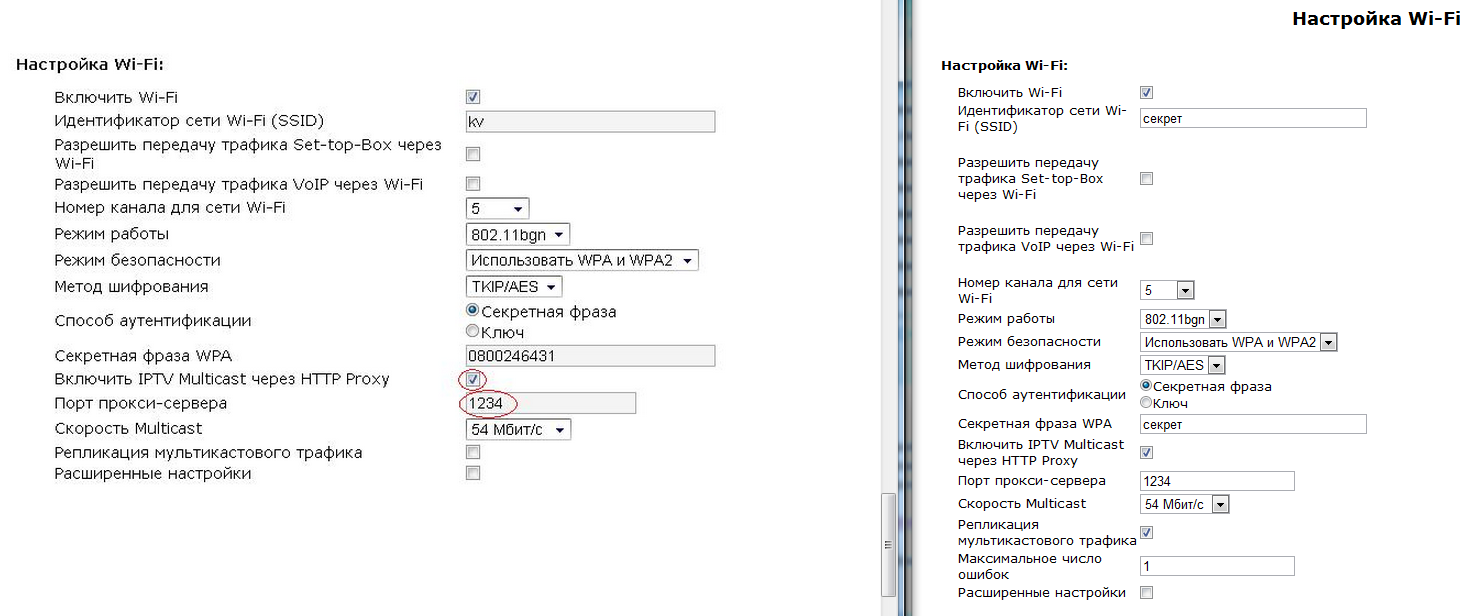

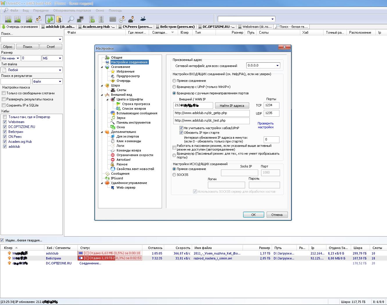

Ваша правда, что всё одно и то же, но в другой обертке. Я установил Флайлинк. Не качает. Смотрим исходные данные:
Давайте попробуем пошагово найти проблему. спасибо!

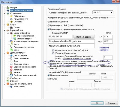

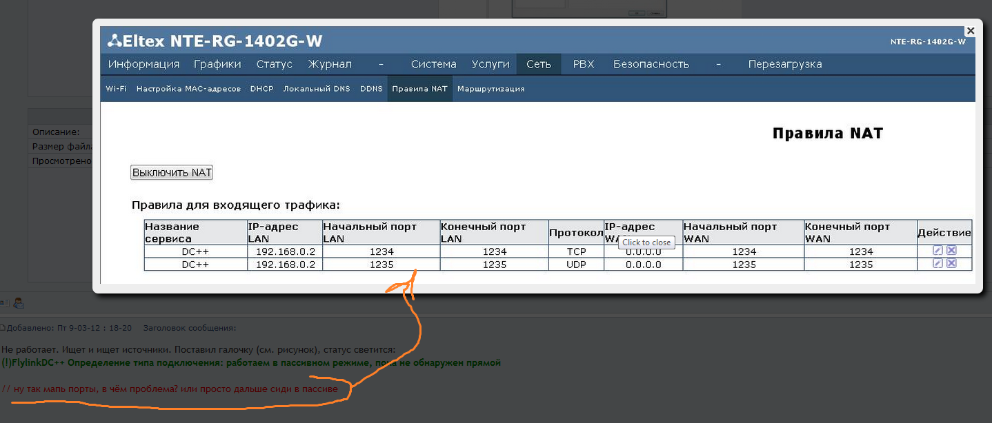

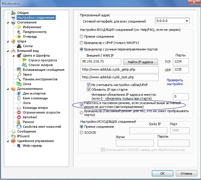

Не работает. Ищет и ищет источники. Поставил галочку (см. рисунок), статус светится:
(!)FlylinkDC++ Определение типа подключения: работаем в пассивном режиме, пока не обнаружен прямой
// ну так мапь порты, в чём проблема? или просто дальше сиди в пассиве

СообщениеДобавлено: Пт 9-03-12 : 20-39    Заголовок сообщения: Ответить с цитатой
Однако, судя по фотке из предыдущего поста они у него промаплены.
// значит или ип локальный не тот или антивирус/фаервол

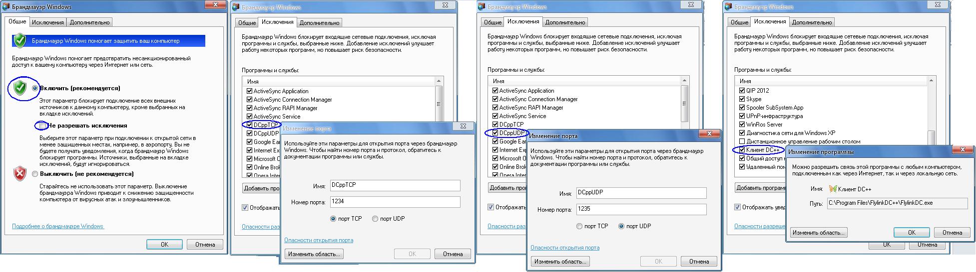

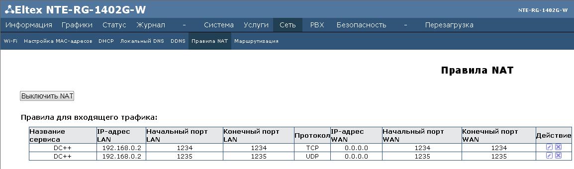

Да, NAT включен, порты проброшены. Кроме этого, сделал:
1. В брандмауре Windows XP поставил исключения на программу ФлайлинкДС, добавил исключения по портам 1234 TCP, 1235 UDP.
В Касперском всё то самое. Может даже это всё больше, чем надо.
Смотрим:

СообщениеДобавлено: Пт 9-03-12 : 21-03    Заголовок сообщения: Ответить с цитатой
А вот тут и тут у тебя одно и тоже?

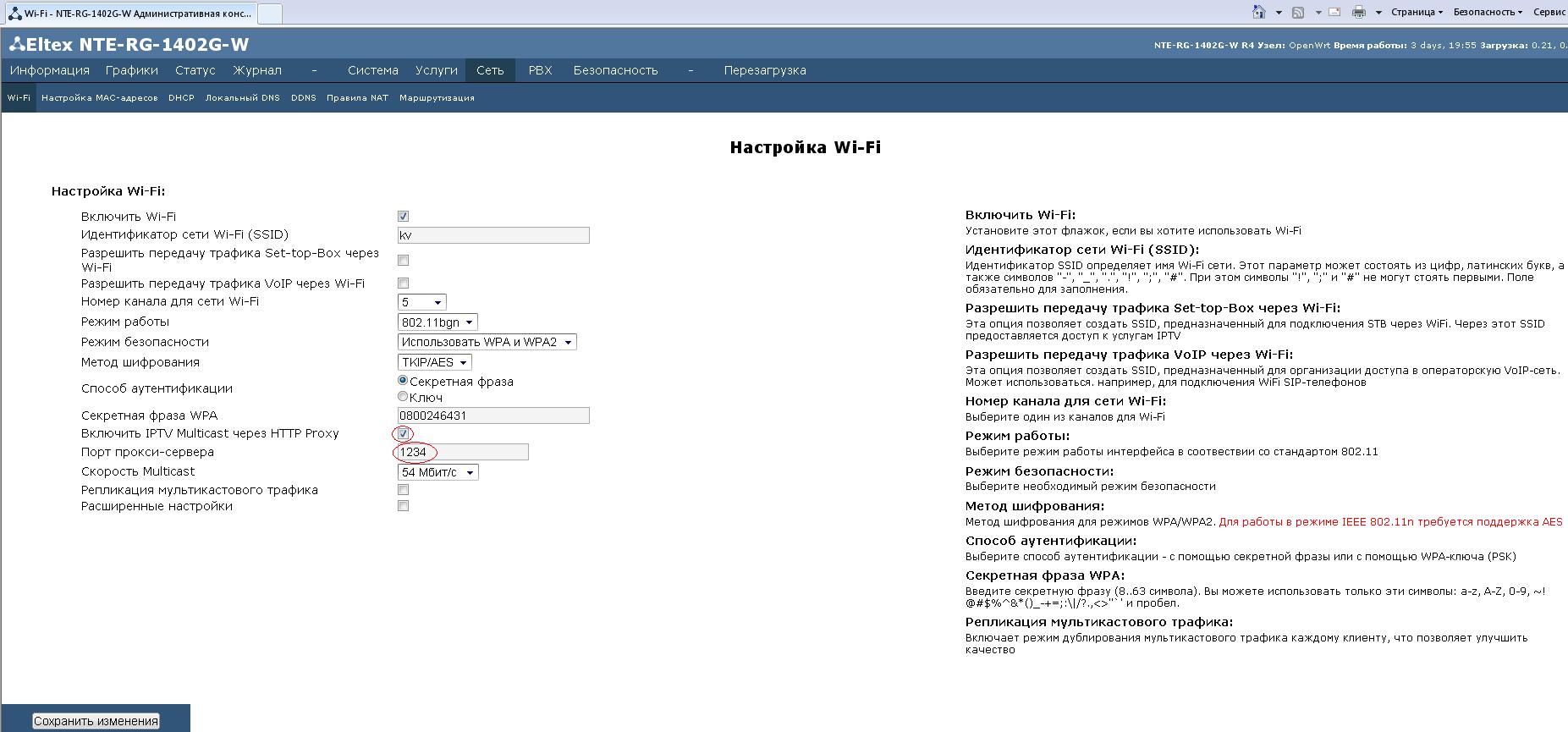

roster
СообщениеДобавлено: Пт 9-03-12 : 21-18    Заголовок сообщения: Ответить с цитатой
Этот порт есть ещё здесь, может ли "мешать"?
// может, придумай другой номер

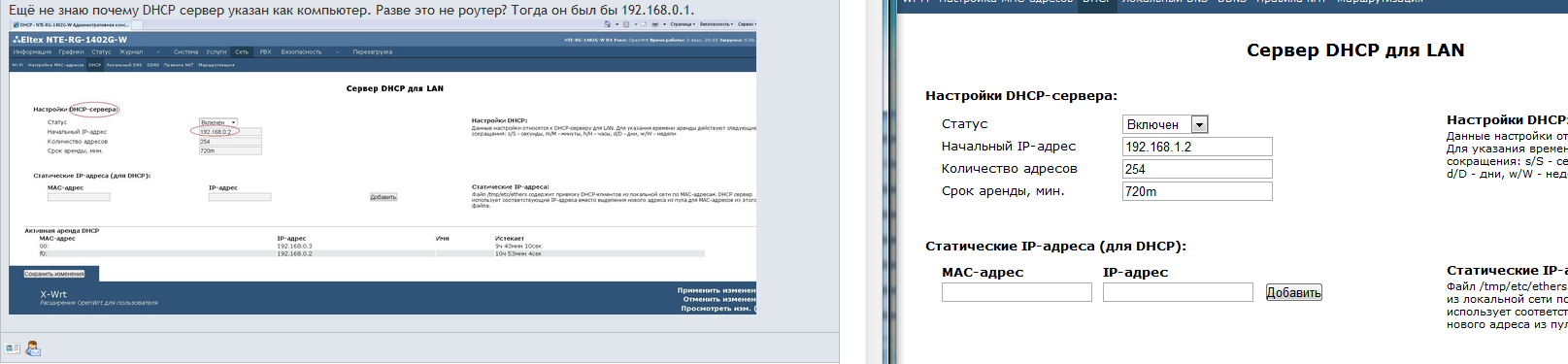

Ещё не знаю почему DHCP сервер указан как компьютер. Разве это не роутер? Тогда он был бы 192.168.0.1.

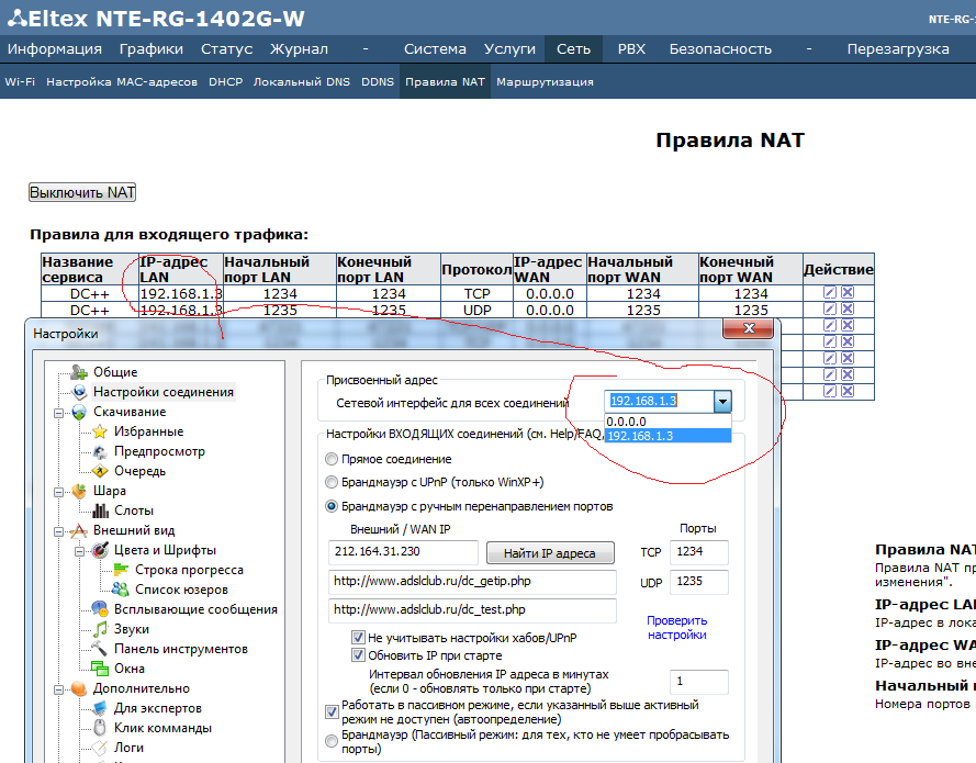

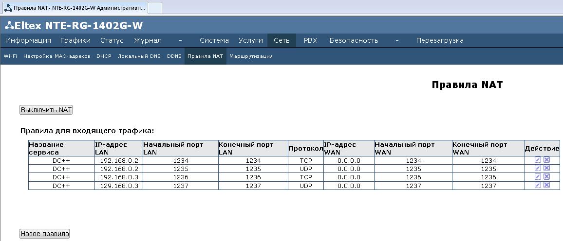

попробовал на другом компе без антивирусника (192.168.0.3.) - тоже нет актива. Very Happy
СообщениеДобавлено: Пт 9-03-12 : 23-24    Заголовок сообщения: Ответить с цитатой
А маппинг портов на этот адрес добавлял в Элтексе? Желательно с другими портами (не 1234 и 1235, а к примеру 1236 и 1237 с соответствующей настройкой флай-линка.)
roster
СообщениеДобавлено: Пт 9-03-12 : 23-39    Заголовок сообщения: Ответить с цитатой
ну, да, разумеется. Сначала NAT, затем ещё и в брандмауэр заодно. Антивирусника нет и не было - уже проще. Но всё равно нет контакта. Уже задумываюсь об экстрасенсе Прошу Вас!!!
И во флае всё поставл с учетом сдвига портов.
