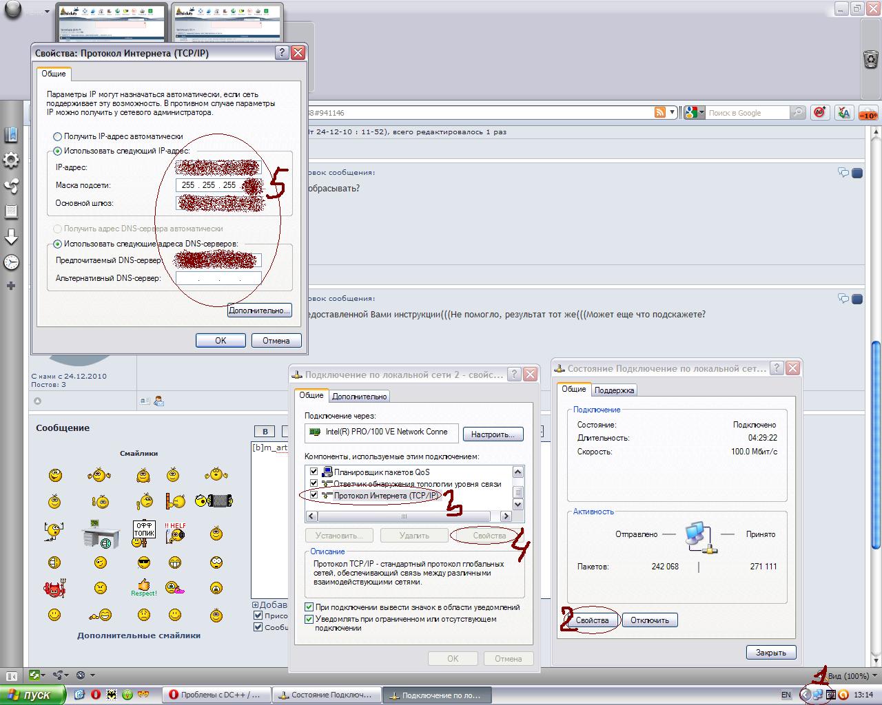

pnik87 Гуру
m_artyuh, все понятно. У вас сеть раздается по DHCP.
Поступаем так:
1) Рядом с часами - значек сети. Кликам на него дважды;
2) В появившемся окне выбираем "Свойства";
3 - 4) В списке "Компоненты, используемые в этом подключении" ищем "Протокол TCP/IP" и нажать "Свойства";
5) Выбираем "Использовать следующий Ip-адрес" и прописываем:
| Код: |
Ip - адрес 192.168.0.2;
Маска подсети 255.255.255.0;
Шлюз и DNS 192.168.0.1 |
Сохраняемся, проверяем, что порт 1234 проброшен по протоколу TCP на адрес 192.168.0.2 и порт 1235 проброшен по протоколу UDP на адрес 192.168.0.2.
Если подключаете еще компьютеры к терминалу, то надо прописывать в свойствах сетевых карт теже маски, шлюзы и DNS, но IP адреса прописывать от 192.168.0.3 и выше, также, если планируете пользоваться Dc++ и на них - пробрасывайте те же порты на адреса, которые вы выдали сетевым картым ПК. |
m_artyuh Начинающий
Спасибо за подробное описание!Но опять не помогло...
У меня по-прежнему скачивают инфу, а я поиск не могу совершить(((
Не знаю, важно или нет, но когда сохранял изменения, комп запросил нечто вроде "на данном ай пи адресе уже расположено оборудование (название материнки). При дальнейшем использовании возможны неполадки в работе одного из компанентоов" - что-то такое...
// файл - настройки - соединение - брандмауэр пассивный режим |
pnik87 Гуру
| m_artyuh писал(а): |
| Не знаю, важно или нет, но когда сохранял изменения, комп запросил нечто вроде "на данном ай пи адресе уже расположено оборудование (название материнки). При дальнейшем использовании возможны неполадки в работе одного из компанентоов" - что-то такое... |
Важно. Просмотрите настройки всех адаптеров, которе есть на ПК, т.е. WiFi, EEE1394 и т.д. Выставите всем, кроме сетевухи "получать адрес автоматически". Возможно, один уже имеет адрес 192.168.0.2.
Также можно вместо двойки прописать любое число до 254, только надо на странице проброса изменить адрес 192.168.0.2 на выставленный вами. |
m_artyuh Начинающий
ЗАРАБОТАЛО, вроде бы!!!!Спасибо огромное, добрый человек!!!!!)))  |
