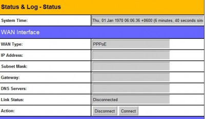

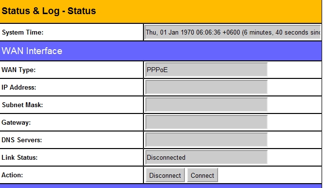

Mikuslas
СообщениеДобавлено: Вт 26-04-11 : 00-04    Заголовок сообщения: Ответить с цитатой
Mikuslas писал(а):
// убрать из ECI логин-пароль, купить роутер, подключить к 3ему порту, настроить PPPoE на роутере (если не прокатит 3ий порт звонить 062 и требовать перевести ECI в мост с их стороны)
Сделал все по Вашей инструкции:
1. Убрал логин и пароль из ONT
2. ребутнул ONT
3. Подключил роутер к 3 порту ONT, выбрал PPPoE, указал логин и пароль, IP и DNS - автоматически (хотя пробовал и статику).
4. ребутнул роутер
Статус - disconnected.
Звонил 062, сказали, что я все сделал правильно, но ничем помочь не могут.
Что теперь делать? Чтобы не было лишних вопросов - пароль и логин ввожу верно.

Lx
СообщениеДобавлено: Вт 26-04-11 : 00-42    Заголовок сообщения: Ответить с цитатой
Должно и так работать...
А порт-то на онт самой включен? загорается, когда дир в него втыкаешь?
как вариант - вызвать настройщиков, чтоб они покумекали с админами, может на олтэшке что-то левое на этот порт прописали.

Попробовал настроить напрямую с компьютера (без маршрутизатора). Выдает ошибку 651. Гуглил описание этой ошибки, но так и не разобрался в причинах ее происхождения.
Lx
СообщениеДобавлено: Вт 26-04-11 : 22-36    Заголовок сообщения: Ответить с цитатой
Если винда - семёрка - поглядите тут, есть полезные советы
http://help.uch.net/index.php/%D0%9E%D1%88%D0%B8%D0%B1%D0%BA%D0%B0_651
А вообще, скорей всего, нужен реконфиг порта под мостовой режим работы, хотя обычно не требуется.

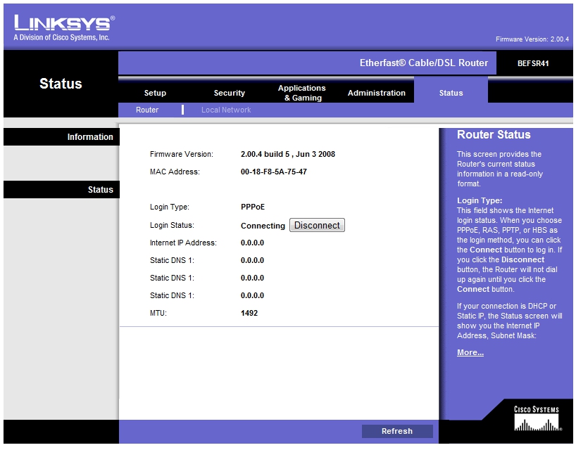

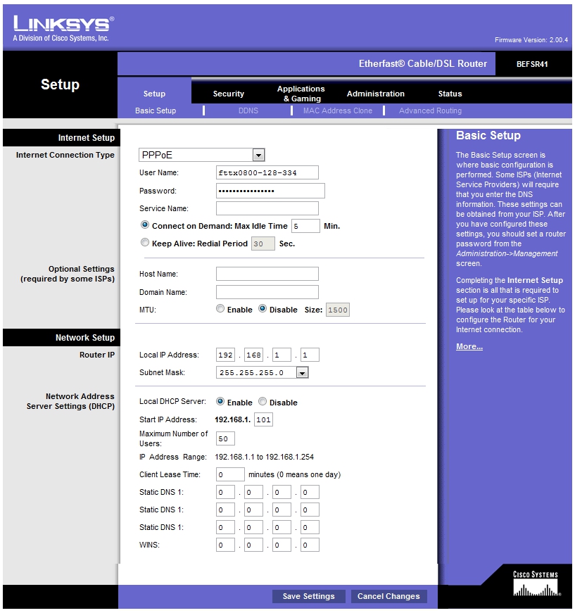

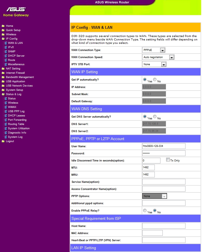

Mikuslas
СообщениеДобавлено: Ср 27-04-11 : 00-50    Заголовок сообщения: Расстроен Ответить с цитатой
Попробовал еще один маршрутизатор. Аналогичная ситуация. Завтра буду снова звонить 062 и "мы вам помочь ничем не можем" больше не прокатит.
Случайно заполнить какой-нибудь service name, host name или клонировать MAC-адрес не нужно? В договоре про это ничего не написано, но мало ли...
